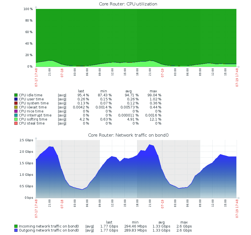

SABRE Posted July 19, 2019 Posted July 19, 2019 (edited) Итак, я внедрил на одном из серверов (BRAS +BORDER): root@gw1:~# uname -r 3.16.0-7-amd64 root@gw1:~# accel-cmd show stat uptime: 107.08:11:44 cpu: 0% mem(rss/virt): 12172/134184 kB core: mempool_allocated: 4841775 mempool_available: 1413623 thread_count: 1 thread_active: 1 context_count: 3237 context_sleeping: 0 context_pending: 0 md_handler_count: 1722 md_handler_pending: 0 timer_count: 3371 timer_pending: 0 sessions: starting: 0 active: 1672 finishing: 1 ipoe: starting: 0 active: 1673 delayed: 0 radius........... root@gw1:~# cat /etc/debian_version 8.11 root@gw1:~# cat /proc/sys/net/netfilter/nf_conntrack_count 189 root@gw1:~# cat /proc/net/NAT/statistics Active NAT sessions: 49288 Tried NAT sessions: 9028921 Created NAT sessions: 9026387 DNAT dropped pkts: 34247488 Fragmented pkts: 0 Related ICMP pkts: 2254633 Active Users: 1408 Все юзеры переведены с conntrack на ipt_NAT. CPU 2*E5645 @ 2.4GHz; Ethernet controller: Intel Corporation 82599ES 10-Gigabit SFI/SFP+ Network Connection (rev 01) В среднем нагрузка за счет отключения conntrack упала в два раза, посмотрю и сравню в ЧНН. (на модуль преключился около 11:00 19.07 на графике) Edited July 19, 2019 by SABRE Вставить ник Quote

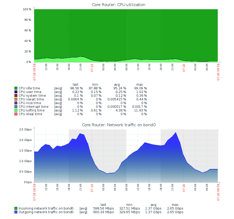

SABRE Posted July 20, 2019 Posted July 20, 2019 (edited) @LostSoul я предлагаю перейти в отдельную тему. Что касается GRE, то нашел это: What has changed with the 3.18.x kernel : if neither nf_conntrack_pptp nor nf_conntrack_proto_gre are loaded, any GRE packet is INVALID. Не могут пакеты просто так пропадать в ядре. Посмотрите в момент создания соединения conntrack -E (events) @all Итак по прошествию ЧНН могу заключить что нагрузка упала вдвое, что вполне ожидаемо изза полного отключения conntrack. Когда-то мы уже подходили к этому вопросу и выключали его доя пользователей с белым IP, что дало пропорциональное снижение нагрузкию Здесь же получилось убрать conntrack полностью. Edited July 20, 2019 by SABRE Вставить ник Quote
