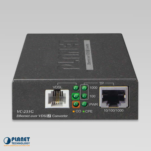

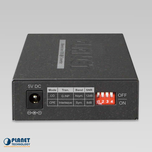

dvb2000 Posted July 1, 2019 Posted July 1, 2019 Проще всего взять пару VDSL2 модемов, которые поддерживают режимы работы CO / CPE , а так-же G.vectoring и G.INP, для работы с зашумлёнными линиями, профиль 30a , симметричный режим и низкий Noise Margin в 8dB. Пара таких модемов, на исправной линии около километра даст приблизительно 50Mbps . Из самых дешёвых есть например такое: https://planetechusa.com/vc-231g-1-port-101001000t-ethernet-vdsl2-bridge-30a-profile-w-g-vectoring/ Вставить ник Quote

sol Posted July 1, 2019 Posted July 1, 2019 Мне отвечали. Причём, совсем недавно. Правда, были неловкая пауза и я потом звонил. Вставить ник Quote
