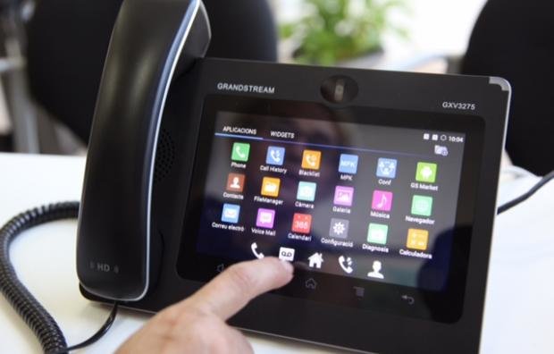

Конечно есть.
Это те SIP тейлифоны, у которых андроит.
Бух запускает на андроиде обычную или IP станцию или вообще подписку типа Spotify и слушает.
Входящий звонок рубит громкость и все.
Grandstream-GXV-3275-large-screen-VOIP-phone-big.thumb.jpg.319216167f94fddcfde44ae115b72100.jpg
