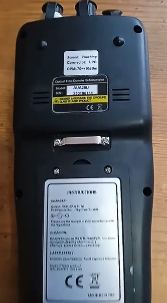

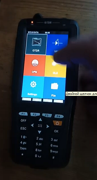

Sergei Kozlov Posted March 15, 2023 Posted March 15, 2023 (edited) добрый день. Среди Форумчан может есть владельцы такого прибора? пользовался 1 день. Стекло сенсорного экрана лопнуло. Устройство включается, остается на главном экране. сенсорный экран естественно не реагирует. Кнопки почему-то тоже не работают. Скажите, когда прибор исправный, сразу после включения. Работают ли клавиши? как сделать, что бы прибор работал без Touch screen. в паспорте сказано Touch screen опция т. е. его может и не быть. Edited March 15, 2023 by Sergei Kozlov удалить фото Вставить ник Quote

Sergei Kozlov Posted April 4, 2023 Posted April 4, 2023 Тачскрин: шлеф по X-X цел, по Y-Y впаял резистор на 720 Ом. Стал реагировать на кнопки. Пока так попользую, потом может тачскрин подберу. Вставить ник Quote
