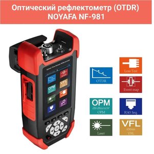

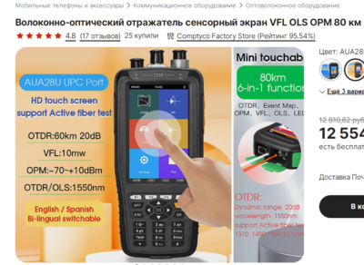

korsakik Posted June 10, 2019 Posted June 10, 2019 (edited) Не знаю, можно ли кидать ссылки на али тут, а то в прошлый раз я кидал ссылку на скалыватель за 1700р меня подтирали модеры (кстати скалыватель уже 4 года работает и без проблем). Сабж такой: Есть кто смотрел в руках это? Хочу как поисковик обрыва взять. ----- UPD Нормальные проверенные мною в этом бюджете: 980REV Mini Pro aliexpress.ru/item/4000204823730.html (с 2020 г. полет нормальный, брал у этого продавца) AUA800A aliexpress.ru/item/1005003280625075.html (сенсорная версия) Edited February 13, 2023 by korsakik Вставить ник Quote
Bachaa Posted June 10, 2019 Posted June 10, 2019 12 dB чувствительность ? Ну если только в локальной сети его использовать. Ибо дальше одного делителя вы ничего не увидите им. Вставить ник Quote
korsakik Posted June 10, 2019 Author Posted June 10, 2019 9 часов назад, Bachaa сказал: 12 dB чувствительность ? Ну если только в локальной сети его использовать. Ибо дальше одного делителя вы ничего не увидите им. нене, для пона другие игрушки надо искать, это для работы с fttx предполагается в моих реалиях. Вставить ник Quote
[anp/hsw] Posted June 10, 2019 Posted June 10, 2019 Кроме веса у него нет достоинств. За 20к можно взять какой-нибудь рефлектометр из 2000-х, которые его уделает по всем статьям, но будет весить 5кг. Вставить ник Quote
korsakik Posted June 10, 2019 Author Posted June 10, 2019 15 часов назад, [anp/hsw] сказал: Кроме веса у него нет достоинств. За 20к можно взять какой-нибудь рефлектометр из 2000-х, которые его уделает по всем статьям, но будет весить 5кг. Я не защищаю этот лот ни коем образом, но года 4-5 назад мне так же писали что скалыватель за 1500-1700 ни о чем, лучше брать нормальный или старый но бренд. Думаю взять погонять и попробую сделать замеры на нем и на EXFO MAX-730C. Вставить ник Quote
frol13 Posted June 10, 2019 Posted June 10, 2019 8 часов назад, Bachaa сказал: 12 dB чувствительность А что имеется ввиду? Динамический диапазон, что ли? Если он таков, то это практически индикатор обрыва. Измерять им что-либо вряд ли возможно. Вставить ник Quote
Bachaa Posted June 10, 2019 Posted June 10, 2019 5 минут назад, frol13 сказал: Динамический диапазон, что ли? Он самый. Вы правы, это просто тестер. Вставить ник Quote
ALEX_SE Posted June 10, 2019 Posted June 10, 2019 чего-то с мертвыми зонами несколько разница.... от 5 до 30 раз. и что-то второй табличке больше веры. Про разрядность (разрешение - число точек) вообще молчу - интересно как это будет выглядеть в файле при попытке анализа? у Нага вон за 50 можно найти https://new-shop.nag.ru/catalog/02332.Izmeritelnoe-oborudovanie/10978.Opticheskie-reflektometry/13611.901-01-01 - по всем параметрам получше будет. И сможете искать не только обрывы а еще и другие неоднородности - перегибы, косячные адаптеры и т.п. Вставить ник Quote
frol13 Posted June 10, 2019 Posted June 10, 2019 4 минуты назад, ALEX_SE сказал: И сможете искать не только обрывы а еще и другие неоднородности - перегибы, косячные адаптеры и т.п. Может и сможете, но не сильно далеко и только явные - уж больно у него динамический диапазон маленький. Для сравнения- у самого "дохлого" портативного EXFO AXS-100 - 24 дБ. Вставить ник Quote
ALEX_SE Posted June 10, 2019 Posted June 10, 2019 3 minutes ago, frol13 said: уж больно у него динамический диапазон маленький 28/26 dB. Или Вы про тот который нашел автор? Вставить ник Quote
frol13 Posted June 10, 2019 Posted June 10, 2019 34 минуты назад, ALEX_SE сказал: Или Вы про тот который нашел автор? Про него. Вставить ник Quote
ALEX_SE Posted June 10, 2019 Posted June 10, 2019 боюсь что с мертвой зоной в 300м на ftth где линки или их отрезки между местами соединений (если их несколько) могут быть и короче автор вообще ничего не намериет. или сгущаю краски? Вставить ник Quote

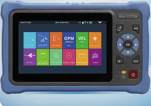

Pavelnud Posted June 10, 2019 Posted June 10, 2019 Посмотрите другие от 30 до 50 можно взять, типа novker( у них уже онлайн тест есть), у нас уже два трудятся все ок. Сейчас планирую типа такого взять Вставить ник Quote

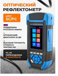

Pavelnud Posted July 15, 2019 Posted July 15, 2019 Пришел рефлектометр, немного протестировал, измерения проводил через патчкорд 2м: патчкорд 10м, отрезок кабеля 50м и закольцевав волокно с другого конца 100м Наименование OTRD FF-980PRO Плюсы: Очень компактный. Быстрое включение, пару секунд. Есть излучатель оптического сигнала, можно тестировать сплиттеры и линию. Есть не задокументированный и работающий режим измерения в реальном времени. Быстрое измерение от 5 секунд. Минусы: Скидывать файлы только через кабель микроUSB на пк через програмное обеспечивание, нужно устанавливать драйвер USB-rs232. НЕТ режима тестирования в двух длинн волны одновременно, нужно переключать в меню 1310 или 1550. Неудобно делать название файлов с клавиатура OTDR sor, нет виртуальной клавиатуры. В целом за свои деньги вполне функциональный инструмент, нам для нужд gpon вполне хватает, сдаем файлы с подтверждением длинны линии абонента для РТ. Вставить ник Quote
