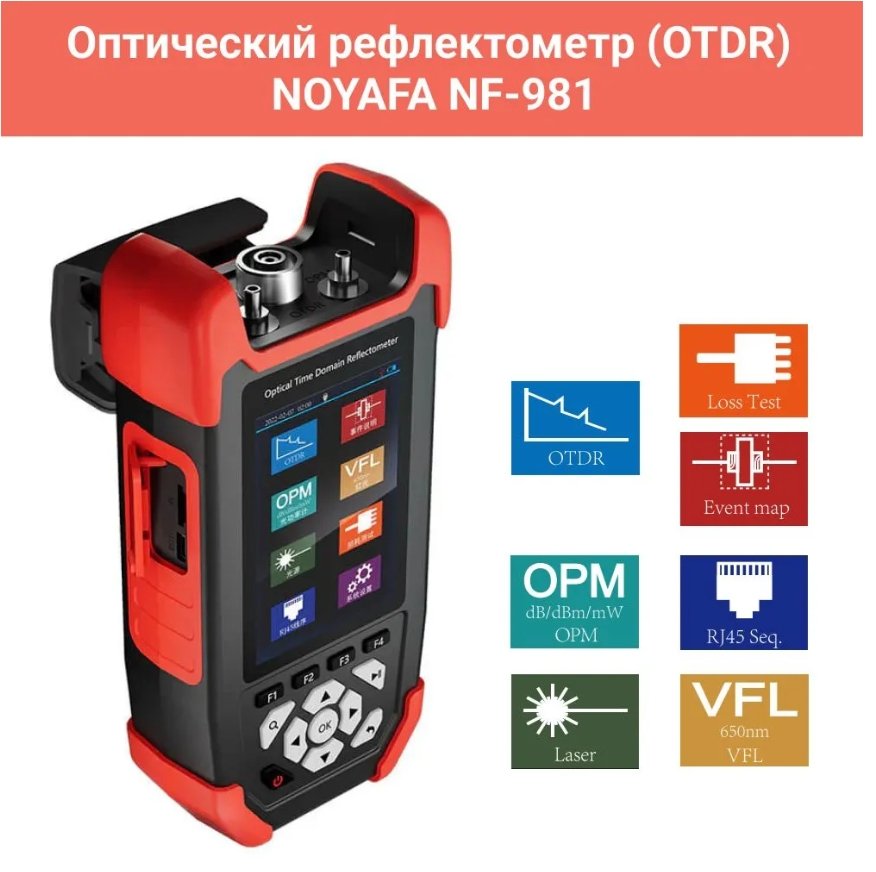

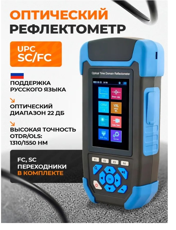

Fint Posted June 26 Всех приветствую. Вот таким otdr NF-981 кто то пользовался? Цена на али 13 500, на озоне 17 000. По сравнению с 980REV: али 16 000-20 000, озон 22 000- 30 000. Вставить ник Quote Ответить с цитированием Share this post Link to post Share on other sites More sharing options...
Saab95 Posted June 28 А зачем он нужен? Все эти дешевые устройства, по сравнению с нормальными рефлюками, игрушки, если надо найти какой-то особенный залом то не покажут ничего. Вставить ник Quote Ответить с цитированием Share this post Link to post Share on other sites More sharing options...
