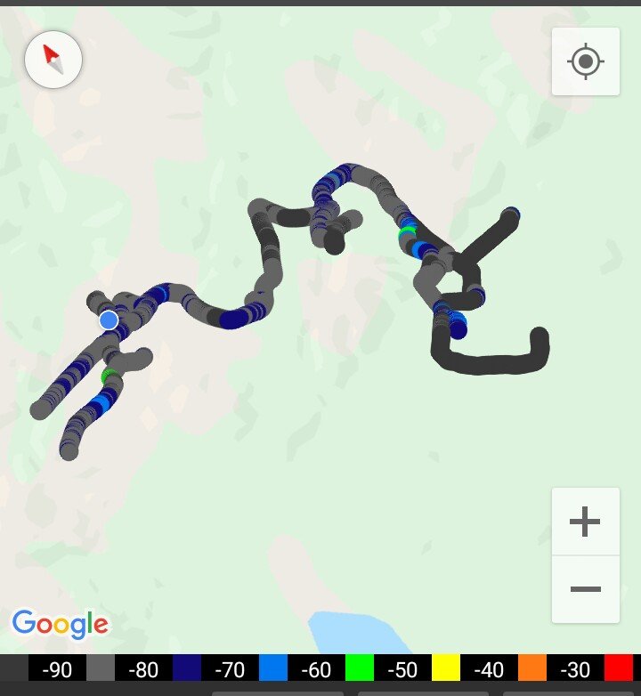

f.tagir Posted June 2, 2019 Posted June 2, 2019 Есть ли открытое решение для тестирования покрытия? Точки доступа Zebra (Motorola) AP-7562, линки на Cambium PMP-450i, а вот мобильные клиенты Mikrotik Metal G-525HPacn с внешней антенной. Интересует возможность логирования покрытия с привязкой к местности. Есть опыт? Вставить ник Quote
f.tagir Posted June 11, 2019 Author Posted June 11, 2019 Ну раз ни у кого нет соображений по данной задаче, приведу промежуточный вариант того что получается. Лог снят со смартфона, реальная картина, на используемом оборудовании должна быть лучше за счет использования внешней антенны. Вставить ник Quote

Mikler Posted June 11, 2019 Posted June 11, 2019 8 минут назад, f.tagir сказал: По итогу WiFi покрытие на территории карьеров для мониторинга данных карьерной техники. Не правильный подход к решению задачи. RSSI кашу не сваришь. Слишком все подвижно и куски железа большие ходят. Вставить ник Quote
f.tagir Posted June 11, 2019 Author Posted June 11, 2019 1 минуту назад, Mikler сказал: Не правильный подход к решению задачи. RSSI кашу не сваришь. Слишком все подвижно и куски железа большие ходят. Так как-бы и посмотрим, сейчас партнеры ставят оборудование на самосвалы и они бегают и мониторятся. Подчеркиваю, что широкие каналы, как то для видеонаблюдения, тут не требуются... Вставить ник Quote
Mikler Posted June 11, 2019 Posted June 11, 2019 7 минут назад, f.tagir сказал: Так как-бы и посмотрим, сейчас партнеры ставят оборудование на самосвалы и они бегают и мониторятся. Подчеркиваю, что широкие каналы, как то для видеонаблюдения, тут не требуются... Там все +- Лапоть 30 метров у вас будет. Все примитивно и просто, отключился померил подключился передал в базу. Нужны калиброванные антенны и радиоизмерения неплохие. Вставить ник Quote
f.tagir Posted June 12, 2019 Author Posted June 12, 2019 12 часов назад, Mikler сказал: Там все +- Лапоть 30 метров у вас будет. Все примитивно и просто, отключился померил подключился передал в базу. Нужны калиброванные антенны и радиоизмерения неплохие. Вчера проехали с ноутом и микротиком, думаю 80% задачи выполнено, далее уже будет дополнительное покрытие через MESH точки Вставить ник Quote
