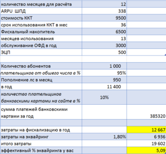

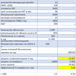

Sergey Shevkov Posted February 28, 2019 Posted February 28, 2019 (edited) Копание во всех этих мелочах - это и есть основная задача "машины продаж" тех компаний, кто продает и обслуживает онлайн-кассы. Они фокусируют ваше внимание на свое решение и всех его особенностях. Коллеги, в своей статье я подсветил еще один путь, по которому может пойти оператор связи ( как впрочем и любая другая компания), чтобы соблюдать ФЗ-54. ГК РФ прямо рассказывает и поясняет так называемую "агентскую схему". Вы (оператор связи) передаете право принимать платежи в ваш адрес агенту( формулировка в законе "управомоченное лицо"). Именно ваш агент касается денег, которые принес (оплатил на сайте) физик в счет оплаты ваших услуг. Так как "управомоченное лицо" коснулось денег - именно оно обязано фискализировать этот платеж, а на ваш расчетный счет приходят деньги от агента, т.е. от юр лица, которые фискализировать не нужно. При этом все технические проблемы и все санкции со стороны государства - это головная боль агента. А вам неважно какая там емкость накопителя, как и когда регистрировать онлайн-кассу. Вы как оператор связи денег абонента не касались - к вам пришли деньги от юрика - красота. В этой истории есть еще один важный момент: цена. И это поле конкуренции моей компании и тех, кто продает и обслуживает онлайн-кассы. Моя компания "Центральная касса" внедряет на сайты и в мобильные приложения операторов связи возможность оплаты для абонентов. Если принимаете платежи через нас, то фискализация уже включена. И стоимость наших услуг определяется процентом комиссии. В зависимости от объема платежей комиссия варьируется от 3,1 до 2,5% У компаний, кто продает и обслуживает онлайн кассы - ритмичные или разовые платежи за обслуживание или покупку кассы и расходников + косты на время ваших сотрудников на внедрение. Что будет выгоднее конкретному оператору связи - надо считать. Edited February 28, 2019 by Sergey Shevkov Вставить ник Quote

Sergey Shevkov Posted March 4, 2019 Posted March 4, 2019 (edited) В 28.02.2019 в 14:01, LostSoul сказал: любую кассу надо регать. по идее, это может сделать облачный сервис по доверенности новую кассу каждый год не надо, меняется только накопитель. ( вроде уже есть накопители на 3 года в продаже ) фактическое потребление пробивается тоже через кассу ( через фискальник ) , что произошла реализация услуги за счет авансовых средств. это может быть момент списания денег с баланса абонента в начале или конце месяца, или момент составления акта если у вас плавное списание баланса. Ответ четко указан в актуальной версии №54-ФЗ от 25.12.2018. Фискальный чек оформляется на ФАКТ поступления денежных средств в адрес выгодоприобретателя, а не по факту потребления услуг. При этом регулятор устанавливает жёсткие временные рамки в течении которых вы обязаны доставить чек как в адрес ОФД так и в адрес плательщика. Если ваше фискальное оборудование не работает, вы обязаны остановить приём платежей в свой адрес пока не устраните неполадки. 1. Стандартного накопитель ФН-1 с 13-месячным сроком эксплуатации не хватает на 180 тысяч торговых операций, т.к. в регистратор записывается дополнительная информация сопровождающая платёж. Обычно её хватает на 60 тысяч операций. 2. При желании использовать фискальные накопители со сроком эксплуатации более 13 месяцев рекомендую сначала понять можете ли вы использовать оборудование в котором оно эксплуатируется и насколько ваше предприятие имеет право его его использовать. Справка от коллег - https://kontur.ru/ofd/news/6143 3. Из нашего опыта замены накопителя на нашей ферме онлайн-касс – одно неверное движение и иди за новым в замен заблокировавшемуся (защита от желающих вмешиваться в записанное). В 28.02.2019 в 14:15, LostSoul сказал: так накопитель в памяти вроде бы только то что не успел в ОФД передать держит. передал и стер. Не? Даже близко не так. RTFM В 28.02.2019 в 14:36, LostSoul сказал: В общем, отвечая на главный вопрос темы. Если: -вам некогда тратить на это время, -нету профильных специалистов -вы готовы заплатить в 2.5 - 3.5 раза дороже -для вас не критично, что технологическая часть вашего бизнеса стоит у непонятных людей неизвестно где ваш вариант - облачные кассы Если: -у вас есть ит-шник в штате или занимающийся биллингом / р-киппером и прочим расчетным софтом -он может что-то большее чем тупо нажимать на кнопки ( написать 2-3 скрипта на каком-нибудь python для интеграции ) - вы наценку на облачную кассу лучше дадите своему сотруднику в виде премии -вам хотелось бы чтоб критически важная часть инфрастуктуры, такая как касса , была под присмотром в известном вам месте и под контролем людей на которых можно придти и наорать ваш вариант - локальная облачная касса у себя в магазине/офисе/серверной и.т.п. Если вы сомневаетесь, что сделаете неверный выбор - ничего страшного. Вы сможете совершенно спокойно и плавно перейти с облачного варианта на локальный и наоборот. Вы можете одновременно иметь и использовать и облачную и локальную кассу, а так же несколько штук и того и другого в количестве. от батарейки там по идее только RTC Давайте по порядку: «-нету профильных специалистов» откуда у вас возьмутся профильные специалисты если фискализация в обсуждаемом варианте возникла сколько лет назад?. Фактически вы должны выделить на это специалиста который в этом разберется, налетит пару раз на грабли и далее будет сопровождать данный процесс. «-вы готовы заплатить в 2.5 - 3.5 раза дороже» лесное утверждение, но к без конкретного расписанного вами бюджета со сравнением стоимости услуг не имеет ничего общего с реальностью. « -для вас не критично, что технологическая часть вашего бизнеса стоит у непонятных людей неизвестно где» Как делали выводы? SLA пробовали подписывать с контрагентами? Мы например критичную часть инфраструктуры держим в Tier 3, и это помимо еще 3 специализированных серверных разнесенных географически и связанных в кольцо. «ваш вариант - облачные кассы» речь об облачных кассах вообще не шла. В материале мы подсветили агентскую схему приема платежей за услуги. «-он может что-то большее чем тупо нажимать на кнопки ( написать 2-3 скрипта на каком-нибудь python для интеграции )» - обычно специалист в компании который занимается «биллингом» личность не заурядная и понимает что «написать 2-3 скрипта на каком-нибудь python» ему не обойтись (если я заблуждаюсь и у вас есть пример решения выложите здесь ссылку на ваше решение я вместе с остальными с интересом его посмотрю). Конечно не боги горшки обжигают может кто либо из форумчан приведет реальный развёрнутый пример какое решение к какому биллингу «прикручивали». «- вы наценку на облачную кассу лучше дадите своему сотруднику в виде премии» цифры будте добры. «-вам хотелось бы чтоб критически важная часть инфрастуктуры, такая как касса , была под присмотром в известном вам месте и под контролем людей на которых можно придти и наорать» ну вот пришёл, поорал на сотрудников, обтекли. А дальше? «ваш вариант - локальная облачная касса у себя в магазине/офисе/серверной и.т.п.» так локальная или облачная? "от батарейки там по идее только RTC" Tier 3 Edited March 4, 2019 by Sergey Shevkov Вставить ник Quote
Sergey Shevkov Posted March 4, 2019 Posted March 4, 2019 В 28.02.2019 в 16:08, LostSoul сказал: Это не так. Указанная схема работает, только если агент продает услугу или товар от собственного имени. То есть агент печатает прайс-лист , в котором пишет что именно он ( от своего имени ) продает "1 месяц доступа в интернет на скорости 1Мбит в сети оператора ЗДРЩ-Телеком" за сумму такую-то. Тогда фискальный чек бьет он. Если он продает "пополнение баланса в сети ЗДРЩ-Телеком" , то он максимум может авансовый чек пробить. Но это не освобождает ЗДРЩ-Телеком от необходимости пробить своей кассой чек на реализацию этого товара ( по предоплате через агента ) Вы знаете, я еще с первых 2 предложений не дочитав, сразу понял за кого вы "топите" . ( обсуждаемую статью не читал вообще ) Вы , как и ваша предшественница, вводите читателей в заблуждение, относительно реальной схемы вашей работы. Список НПА, в которых содержаться ответы по нашей теме: - ГК - ФЗ-103 - ФЗ-161 ГК РФ, равно как и Фз-103 ФЗ-161 не накладывают ограничения на деятельность агентов и управомоченных лиц, т.е. форма взаимодействия может быть любой, а не только в контексте конкретных товаров или прайс листов. Также профильные законы по платежам говорят о функции приема платежа, а не сущности услуг агентирования в части услуг принципала. Поэтому и возможно передать роль платежа, а значит и ответственности за фискализацию. Кроме того фискализация должна осуществляться в момент приема у клиента платежа и второй раз фискализирвать лишено смысла. Деньги зачисляет к себе на счет сначала агент, а значит именно он и обязан фискализаровать. Также добавлю, что мы не единственные на рынке с таким предоставляем клиентам данный комплекс услуг. Чем полезен такой подход? Все просто, если у вас 3 ИП на 3 разных населенных пункта, то вам не надо плодить издержки, ведь одной кассой не обойтись, достаточно консолидировать задачу у партнера. Это вы можете сделать и самостоятельно после того как встанете на учет в Финмониторинге, заключив верные договора, договоритесь со своим банком об открытии и ведении специальные счета, обучите и сертифицируете сотрудников и важный момент ОКВЭД - Фин посредничество должен быть у вас зарегистрирован как основной ОКВЭД, что влечет за собой особое внимание служб банков и фискальных органов. Вставить ник Quote
