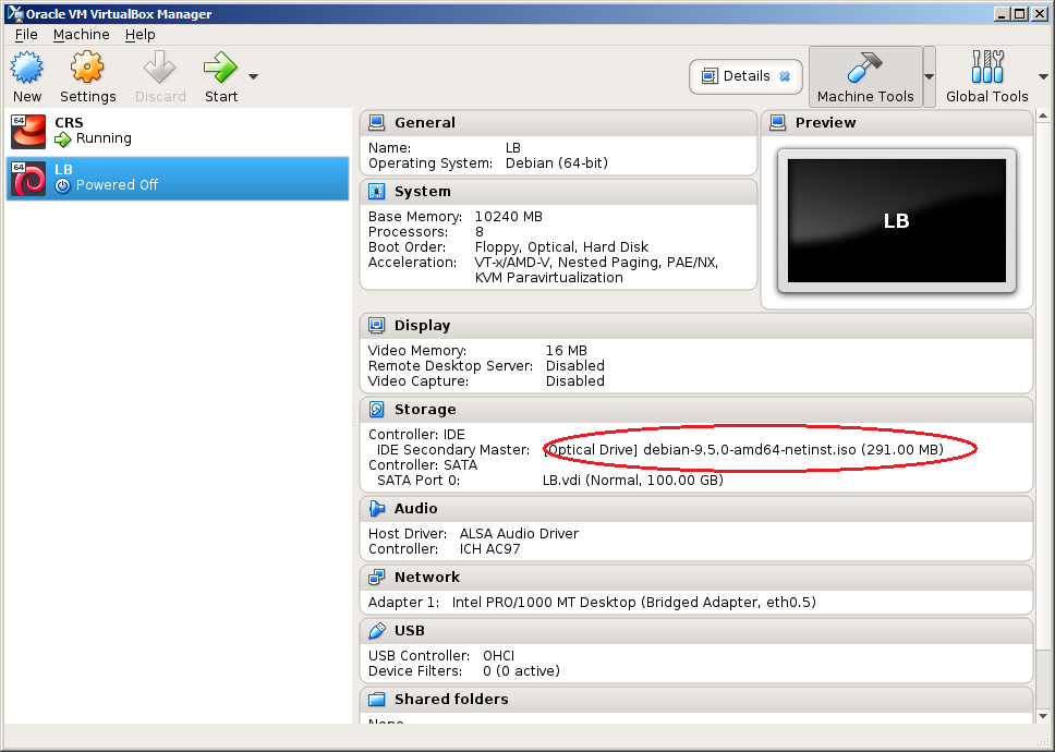

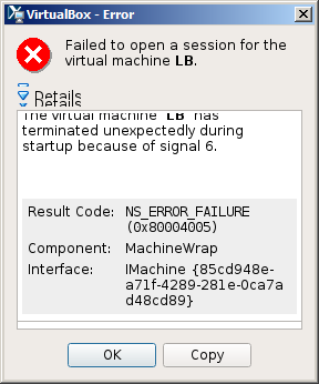

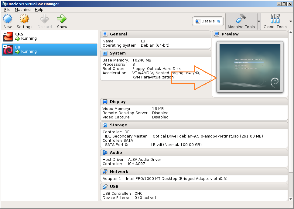

Andrei Posted December 9, 2018 Posted December 9, 2018 Хост система - сервер с Дебианом: root@alfa:/var/log# uname -a Linux alfa 4.9.0-7-amd64 #1 SMP Debian 4.9.110-1 (2018-07-05) x86_64 GNU/Linux Для виртуалок на нем - VirtualBox: root@alfa:/var/log# virtualbox --help Oracle VM VirtualBox Manager 5.2.14 Задался целью сделать виртуалку для переезда туда LanBilling. Создал пустую виртуалку, подмонтировал ISO с дистрибутивом: При попытке стартовать виртуалку: Если стартануть ее через "Headless start", то: и в режим окна для установки Debian переключиться не получается :( Что не так? Куда копнуть? Вставить ник Quote

jffulcrum Posted December 9, 2018 Posted December 9, 2018 @Andrei Предположу, что это (из документации): Цитата Warning On any host, you should enable the I/O APIC for virtual machines that you intend to use in 64-bit mode. This is especially true for 64-bit Windows VMs. See Section 3.4.2, “"Advanced" tab”. In addition, for 64-bit Windows guests, you should make sure that the VM uses the Intel networking device, since there is no 64-bit driver support for the AMD PCNet card; see Section 6.1, “Virtual networking hardware”. P.S. Мастер создания виртуалок в VirtualBox Manager весьма неплох и обычно учитывает такие нюансы. Вставить ник Quote
Andrei Posted December 9, 2018 Author Posted December 9, 2018 47 минут назад, andryas сказал: Поставить ESXi Это вроде для VMWare? 26 минут назад, jffulcrum сказал: Мастер создания виртуалок в VirtualBox Manager Я мастером гипервизора для создания виртуалки и пользовался. Приведенная цитата из документации осталась для меня непонятной. Главы по ссылкам прочел, на мой взгляд к моему случаю они не относятся. Возможно ошибаюсь. На скриншотах видна еще одна виртуалка на той же хост-машине, в ней тоже 64-битная ось CentOS, работает несколько месяцев, типы сетевых адаптеров в ней те же, что и у новой виртуалки. Вставить ник Quote

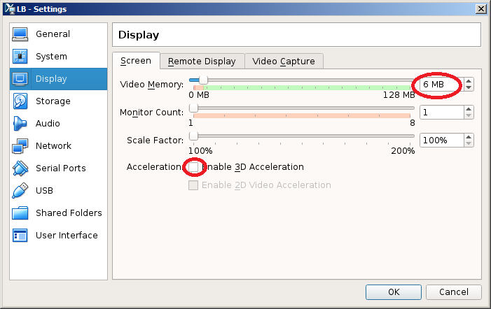

rm_ Posted December 9, 2018 Posted December 9, 2018 Проверить в настройках машины 2D/3D ускорение -- всё отключить. Размер видеопамяти -- уменьшить до минимума. Вставить ник Quote
Andrei Posted December 9, 2018 Author Posted December 9, 2018 5 минут назад, rm_ сказал: Проверить в настройках машины 2D/3D ускорение -- всё отключить. Размер видеопамяти -- уменьшить до минимума. Меньше 6М отводить на видеопамять не дает. Вставить ник Quote

Andrei Posted December 12, 2018 Author Posted December 12, 2018 7 часов назад, taf_321 сказал: По странному стечению обстоятельств ... на хост-системе стоит много других сервисов. Предлагаете все сломать ради смены движка для виртуалок? 8 часов назад, rm_ сказал: Кто мешает взять текущую систему которая на хосте, засунуть её в одну из виртуалок Proxmox VE Это, простите, как? Только заново все поднимать, но уже в виртуалке. Ну нах... стопорить столько сервисов ради такой задачи. Ладно, я с сабжем разобрался, все работает в VB. Вставить ник Quote
