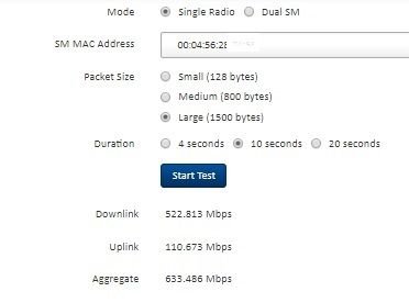

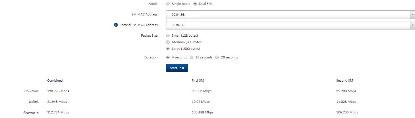

slv700 Posted March 4, 2019 Author Posted March 4, 2019 Появились первые результаты полевых тестов ePMP 3000 на два CPE - Force 300-25, Force 300-16 на бета прошивке 4.3.1RC21. СПЕ разнесены по азимуту так, чтобы они попадали в разные пространственные стримы и работал механизм MU-MIMO 4x4. В канале 20 МГц суммарная пропускная способность сектора на двух CPE при делении фрейма 75/25 составила Download 190 Mbps + Upload 22 Mbps =212 Mbps aggregate UL+DL. В канале 40 МГц суммарная пропускная способность сектора на двух CPE при делении фрейма 75/25 составила Download 343 Mbps + Upload 70 Mbps =413 Mbps aggregate UL+DL. В 80 МГц на один CPE скорость составила 523 Mbps+110 Mbps= 633 Mbps. На два CPE ожидаем 1.2 Bps. Есть обоснованные предположения, что емкость сектора по пропускной способности ePMP 300 на 80-120 клиентах будет конечно несколько меньше этих цифр, но учитывая высокую пакетную производительность . возможно ( по аналогии емкостью сектора ePMP 1000/2000) это будет меньше примерно на 10%. Задержка в малтипойнт при фиксированном делении фрейма ( на незагруженном канале и небольшом количестве клиентов) CPE ac где то в три раза меньше- примерно avg 5 мс, а CPE n - в два раза меньше ( пока что имеем в бета прошивке), чем у ePMP 1000/2000 также при fixed UL/DL.
slv700 Posted March 4, 2019 Author Posted March 4, 2019 На прошивке 4.3.1RC обеспечена совместимость CPE 802.11n c базой ePMP 3000 802.11 ac wave 2. То есть к сектору ePMP 3000 в 20/40 МГц могут быть подключены Force 300-25, 300-16 ( 802.11 ac w2) , Force 180/190/200 ( 802.11n), Elevate UBNT M5 ( все модели) , Elevate Mikrotik SXT5 Lite, а также ожидаем скоро Sextant G, LHG 5. Данные результаты получены на бета прошивке и являются предварительными. В релизной прошивке и в последующем развитии ожидаем результаты еще лучше , хотя на данный момент, то что уже получено очень впечатляет.
xabarov Posted March 4, 2019 Posted March 4, 2019 8 часов назад, slv700 сказал: суммарная пропускная способность сектора на двух CPE 8 часов назад, slv700 сказал: В релизной прошивке и в последующем развитии ожидаем результаты еще лучше , хотя на данный момент, то что уже получено очень впечатляет. Я правильно понял, что вы восхищаетесь результатами PtMP-тестов с двумя СРЕ?
SSD Posted March 4, 2019 Posted March 4, 2019 33 минуты назад, xabarov сказал: Я правильно понял, что вы восхищаетесь результатами PtMP-тестов с двумя СРЕ? +1 По сабжу нет никакой инфы кроме результатов встроенного теста. Очередной панегирик от бегущего впереди телеги. :)
slv700 Posted March 4, 2019 Author Posted March 4, 2019 15 часов назад, xabarov сказал: Я правильно понял, что вы восхищаетесь результатами PtMP-тестов с двумя СРЕ? MU-MIMO является основным способом повышения емкости БС по пропускной способности в системах беспроводного доступа новых поколений ( 5 G и прочее). Не повышение рабочих модуляций до 1024QAM и выше, а именно пространственное мультиплексирование потоков групп CPE в малтипойнт является основным драйвером развития технологии беспроводного доступа В данном тесте продемонстрирована работа MU-MIMO на двух CPE в работе двух пространственных потоков MIIMO 2x2 в схеме MIMO 4x4. Это означает два потока MIMO 2x2 мультиплексируются в одном частотном канале с удвоением пропускной способности сектора. То есть MU-MIMO в системах outdoor ШБД на базе вайфай c проприетарным протоколом доступа - работает и делает это эффективно, без существенной деградации скорости каждого пространственно потока при их мультиплексировании в одном частотном канале. То что показано выше на скринах - это есть одна их первых демонстраций работы MU-MIMO на вайфай чипсете 802.11 ас wave 2 в условиях outdoor. И именно это и вызывает восхищение , потому что скорость 200+ Mbps в 20 Мгц и 400+ Mpbs в 40 Мгц в малтипойнт в ШБД на базе вайфай в полевых условиях никто и никогда ранее не видел. Пусть это встроенный тест UDP, но это сейчас не так важно. Это то, что называется Proof of Concept. Значение этой демонстрации трудно переоценить. Это означает что MU-MIMO применимо в вайфай ШБД и эффективно работает. К слову, ubnt говорил, что они не занимаются MU-MIMO, потому что на улице на больших расстояниях это якобы не работает. Как мы видим, это не так. При этом UBNT как раз сделал ставку на повышение рабочих модуляций в своих новых системах, в частности на базе ASIC LTU, а не на реализацию MU-MIMO. И очевидно, что ubnt допустил очередную, но на этот раз стратегическую ошибку. Что касается емкости сектора в малтипойнт, скажем на 30+ клиентах , то она конечно же меньше , чем на одном или двух клиентах . Имея цифру пропускной способности на 2-х CPE мы по аналогии с ePMP 1000/2000 предполагаем, что на 30-120 клиентах мы можем иметь емкость сектора в малтипойнт примерно на 10% меньше. И вероятно сможем получить в 20 МГц - 180-200+ Mbps, в 40 МГц -порядка 350-400+ Mbps в малтипойнт при 120 клиентах. Это позволит дать клиентам тариф 50-100Mbps. Это теоретически , но мы это обязательно увидим и в тестах и на практике. Цифра на практике может быть чуть меньше или даже больше ( софт активно дорабатывается) , но по любому это фантастическая ( в сравнении с тем, что мы имели раньше на Микротик/UBNT и даже Cambium 802.11n) пропускная способность сектора, огромный шаг вперед в развитии систем ШБД. Это именно то, с чем мы все будем работать в самое ближайшее время. Сейчас мы начинаем испытания ePMP 3000 c 80-90 клиентами ( микс родных 802.11ас w2, n и Elevate 802.11n). Результаты опубликуем.
