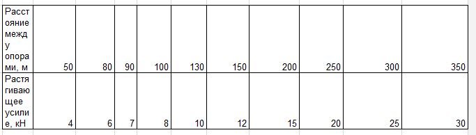

PuZaN Posted September 13, 2018 Author Posted September 13, 2018 3 часа назад, sinelnikov сказал: Так что кабель взят со значительным запасом, можно было выбрать кабель с меньшей допустимой нагрузкой (и более дешевый). Мы с МКФом работаем. Они нам прислали методичку. По неё и работали. Ну и после ледяного дождя 2010г решили что лучше перебдеть, чем потом по крышам обледенелым скакать. Вставить ник Quote
freexrunner Posted September 13, 2018 Posted September 13, 2018 Когда уже всем станет очевидно, что нельзя определять максимальную длину пролета по принципу "допускется до 150 м".. Существует понятие климатическиих районов, по ним и нужно делать расчет. В зависимости от климатических районов тяжение на одной и той же длине пролета будет отличаться в разы. В соседней теме "Трасса Alpha Mile..." есть ссылки на калькуляторы тяжений и стрел провеса. Вставить ник Quote
PuZaN Posted September 13, 2018 Author Posted September 13, 2018 (edited) Я может некорректно написал. Мы работаем с заводом напрямую (на объемах). Под наши задачи ( в том числе и учитывая климатическую зону- Москва) нам прислали методичку. Возможно что другой производитель кабеля позволяет использовать другие кН. Возможно что и завод хотел на наших 20 км обогатится ;) ну и как я писал выше. лучше перебдеть. Edited September 13, 2018 by PuZaN Вставить ник Quote
frol13 Posted September 13, 2018 Posted September 13, 2018 1 час назад, PuZaN сказал: Они нам прислали методичку. По неё и работали. Чтобы получить такую табличку (даже весьма приблизительную), нужно еще задаться стрелой провеса, поскольку от нее впрямую зависит усилие. В рекомендациях задались неким среднепотолочным исходя из соблюдения габарита при подвесе на стандартных опорах, что можно использовать до пролетов 70..100м. А дальше это сильно начинает влиять и получаются завышенные значения нагрузок, поэтому желательно задаваться и считать. То есть, лучше кабель в пролет больше отпустить в данном случае (между домами обычно есть куда), тогда меньший (по кН) кабель потребуется и меньше металла и усилий, чтобы это подвесить. Вставить ник Quote

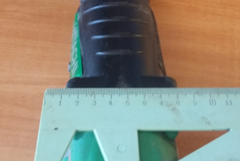

Bachaa Posted September 14, 2018 Posted September 14, 2018 Ну оно так где-то и получалось. Плюс-минус. Даже интересно стало. Бурили перфоратором через отверстия в пластине. В плотную не прижмешь к трубе из-за толщины перфоратора - боком упираешься в стойку. Итого, если прикинуть середину толщины перфоратора и толщину самой трубостойки, то получается, что минимальное расстояние около 18 см. Но отверстия были явно дальше от трубы. Я думаю у нас около 25 см было. Вставить ник Quote

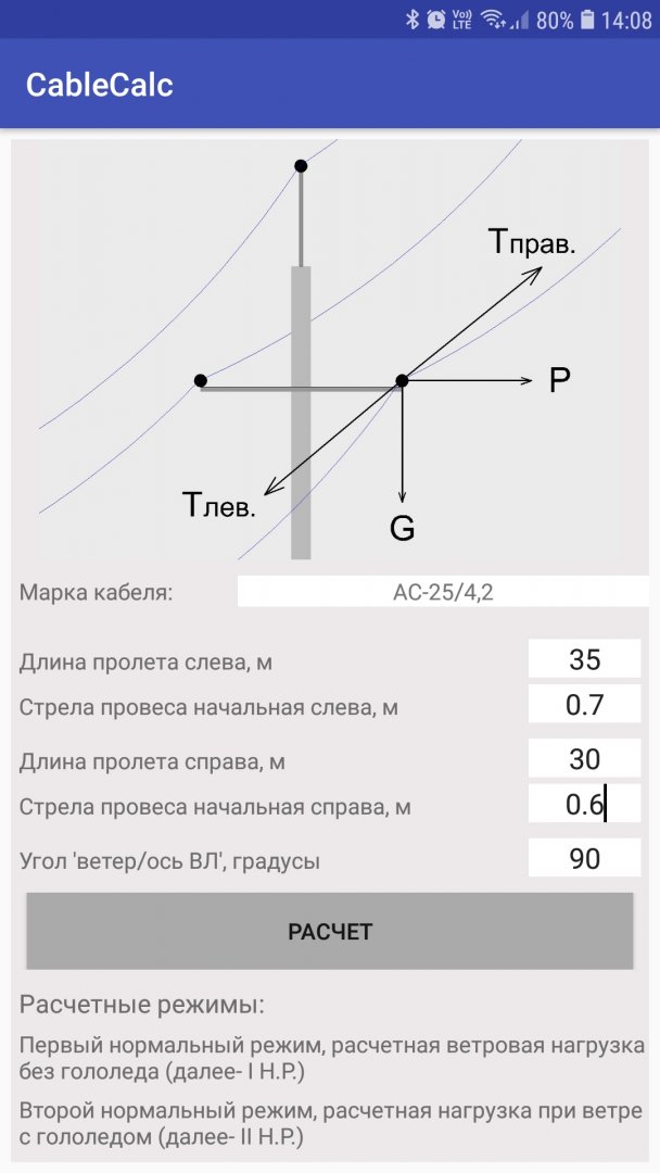

freexrunner Posted November 15, 2018 Posted November 15, 2018 @pgoloyad полный расчет несколько сложнее. Температурноое расширение и климатические нагрузки учитываются не в виде коэффициентов. Длина кабеля при текущей температуре и дополнительная нагрузка от ветра и гололеда - это конкретные физические величины, которые расчитываются в процессе сбора нагрузок и "скармливаются" в уравнение состояния провода. В результате решения уравнения состояния провода получаем фактическую стрелу провеса при текущих условиях. Затем полученная стрела провеса подставляется в приведенную вами базовую формулу и таким образом вычисляется тяжение при текущих условиях. Коэффициенты же используются при сборе нагрузок (коэф. аэродинамического сопротивления, коэф. зависимости ветровой нагрузки от длины пролета, от высоты подвеса, коэф. неравномерности диаметра стенки голоеледа и т.д.) перед решением уравнения состояния провода. Полученные фактические нагрузки называются нормативными нагрузками. Нормативные нагрузки умножаются на коэффициенты надежности, условий работы, региональные и т.д., в результате получаем расчетные нагрузки. В общем - в двух словах не объяснишь. На сайте Инкаба есть неплохая статья, описывающая теорию расчетов, хотя и немного отходящая от канона (ПУЭ) в части ветровых нагрузок. Вернусь к началу: тяжение при ветре и гололеде - это не просто умножение расчитанного по базовой формуле тяжения на некие климатические коэффициенты. Но в целом подход правильный, с этой формулы все начинается и ей же заканчивается. Инкабовский калькулятор тяжений и стрел провеса (версия для ПК) выполняет расчет пролета через решение уравнения состояния провода и делает выгрузку результатов расчетов с полным описанием расчета в текстовый файл. Android приложение (постоянными упоминаниями которого я скорее всего всех уже достал) тоже использует уравнение состояния провода, только сбор нагрузок выполняется в полном соответствии с ПУЭ. Сохранение результатов расчета с полным его описанием тоже есть. Один из расчетных режимов (расчет нагрузок на опору) сразу считает все нагрузки на кабели в смежных пролетах и показывает разницу тяжений в смежных пролетах, что как раз позволяет определить климатические нагрузки на проектируемую трубостойку. Вставить ник Quote
frol13 Posted November 15, 2018 Posted November 15, 2018 5 часов назад, sinelnikov сказал: Но в целом подход правильный, с этой формулы все начинается и ей же заканчивается. Может не надо лезть в дебри теории? Этой формулой действительно все заканчивается, поскольку дальше уже упрощать некуда. А до этого идёт целая цепочка упрощений, последнее из которых выглядит примерно так: уравнение цепной линии решается в гиперболических синусах и тягостно для практического применения, поэтому при малости аргумента разлагают в ряд и получают то самое параболическое приближение, с которого якобы все начинается. И при этом вытяжка кабеля не учитывается, то есть он считается упругой нитью, возвращающейся после нагрузки к своему первоначальному состоянию, что в целом не так. Это приближение работает в большинстве практических случаев ( но не во всех) и не учитывает, что будет с кабелем через 10 лет. P.S. Кому сильно интересно, погуглите по фамилии автора Бошнякович. Расчёт проводов ЛЭП. ( название примерное), 1969 г Вставить ник Quote
