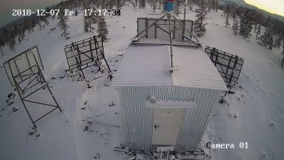

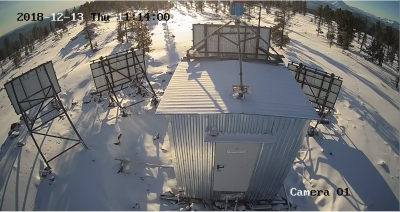

YuryD Posted September 7, 2018 Posted September 7, 2018 Нюню, 300 ватт ветряка и 3квт солнечных. И замена батарей раз в 3 года. В -30 там всё замерзнет нахрен, во вьюге без солнышка, сначала аккумы помрут от переохлаждения и обогрева камер наблюдения . Затем пейзане обдерут всё до липки (хотя липы там вроде не растут), и забор не поможет. Прикиньте - сработала охранка на внедрение, а вдруг медведь ? Срочный вызов вертолёта на поломку - не смешите, вы не газпром :) Хотя - могу и ошибиться, и буду рад бы ошибиться... И да, автору статьи не следует размещать фото-видео строек своих пунктов. Напрягает конкретно, строим сарай. Нее, первая и главная фото должно быть - место размещения, с геотегами и обзором 365, а уж как ваши бойцы туда добирались и как болгарками махали - ну неинтересно абсолютно. Было трудно, ну было, и что ? Кому сейчас легко ? Вставить ник Quote

sdy_moscow Posted September 7, 2018 Posted September 7, 2018 АКБ в вагончике с утеплителем из пенофола, я так понимаю, если сантиметров 30 дать... - считай те-же 2-3 метра с учетом нагрева при зарядке. А копать там, судя по фоткам, нет смысла, только если взрывать. А вот вопрос - у них там что снега и вьюги не бывает? Высота установки панелей - 50-60 см явно маловата, с учетом, что все сугробы они будут собирать вокруг себя. Я в МО как-то раз у дома в сугроб под 1,2 метра провалился, а тут вроде как климат по-жёстче.... И, я так понял, управление микроклиматом удаленное? Вот это - ОЧЕНЬ странное решение! Не могли примитивный микроконтроллер найти? А если связи не будет из-за вьюги пару дней? Оборудование за это время перегреется или остынет до -30? З.Ы. Машинки порадовали. Вот в СССР делали! Вроде гуано, а им уж лет под сорок, а бегают :-)!. Не то, что нынешняя микроэлектроника - 2 года и в помойку. Вставить ник Quote

alibek Posted September 9, 2018 Posted September 9, 2018 Энергопотребление объекта не указано. Если он потребляет менее 100 Вт, то панелей с ветряком может хватить даже на тех широтах. Если там только ретранслятор, камера и подогрев, то может быть даже в 60 Вт уложится. Вставить ник Quote
st_re Posted September 9, 2018 Posted September 9, 2018 при условии, что панель не занесло снегом, что буран не длится 5 суток и оно всеравно село в 0 итд.. в общем хочется не как оно будет здорово, а отчет через 5 лет "по результатам" ;) А то будет или не будет, это еще бабушка надвое.. А вот по резльтатам сразу будет понятно. Вставить ник Quote
alibek Posted September 9, 2018 Posted September 9, 2018 Ну разве что панели снегом занесет — они действительно размещены очень низко. Панели размещены вертикально, осадки скапливаться не будут. Если буран, то будет работать ветряк. Вставить ник Quote
