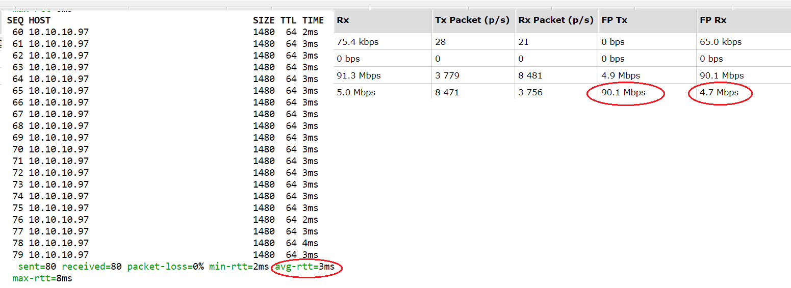

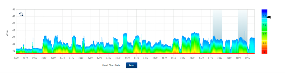

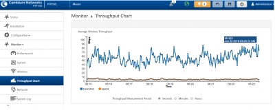

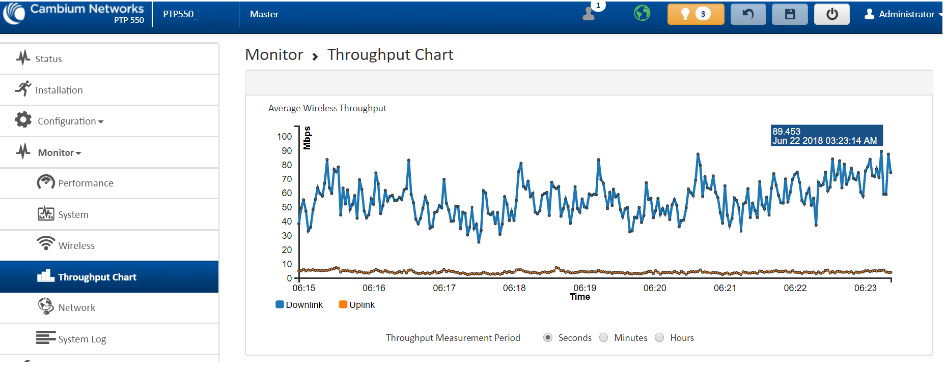

slv700 Posted June 23, 2018 Author Posted June 23, 2018 Вышел релиз v.4.1.1 для PTP550. Поддерживается Link type 1+0: 20/40/80 MHz. Link Type 2+0: 20+20/ 20+40/20+80/40+40/40+80/80+80 MHz. В релизе v.4.1.1 повышена пропускная способность и стабилизирована задержка в условиях сильной интерференции. Ниже приведен пример работы устройства PTP550 на прошивке v.4.1.1, дальность 17 км. Канал 20 МГц. Пользовательский трафик 50-90 Mbps Download, до 5 Mbps Upload. Средняя задержка 3 мс.

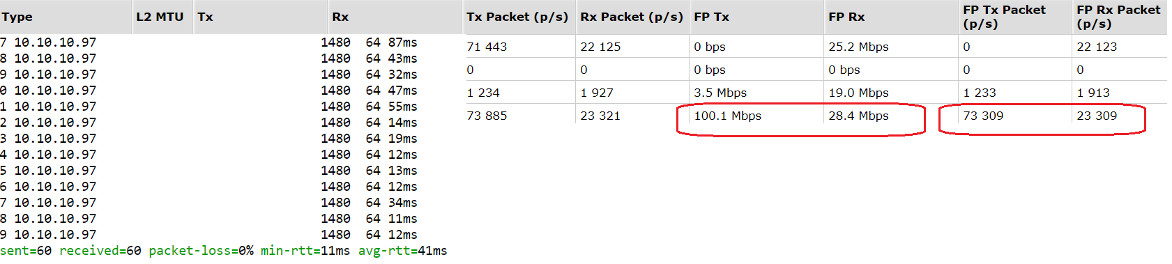

slv700 Posted June 23, 2018 Author Posted June 23, 2018 Тест пакетной производительности - max трафик UDP duplex короткими пакетами 128 байт , без потерь. ППС PTP550 на прошивке v.4.1.1 в Link Type 1+0 ( в одном частотном канале) составляет 95k pps.

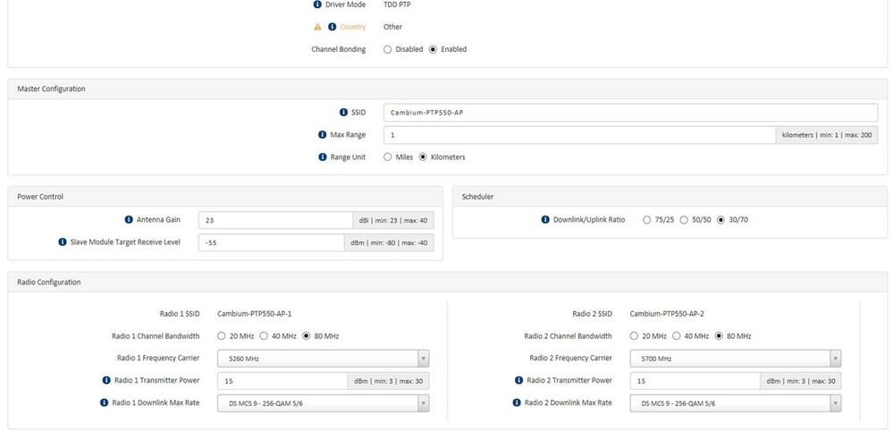

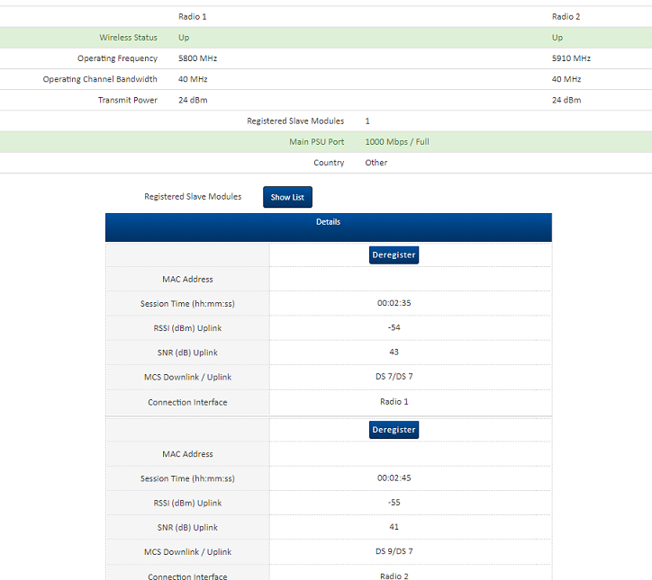

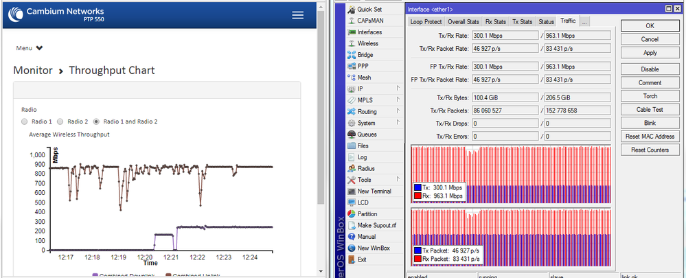

slv700 Posted July 26, 2018 Author Posted July 26, 2018 Есть результаты лабораторного и полевого теста в Link Type 2+0, сделанными нашими зарубежными партнерами. Лабораторный тест ( на столе) канал 2x80 МГц. Конфигурация Показания загрузки канала на устройстве и порту роутера Пропускная способность PTP550 Link Type 2+0 , канал 80+80 МГц, Download 965 Mbps + Upload 300 Mbps= 1.25 Gbps.

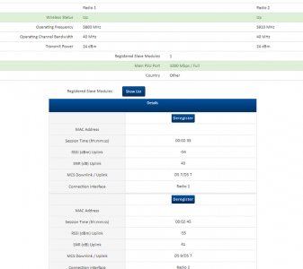

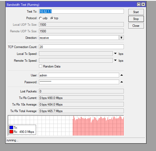

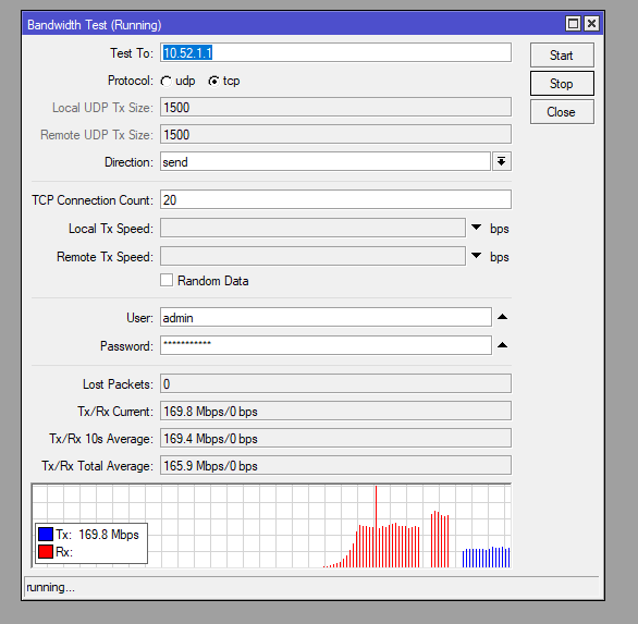

slv700 Posted July 26, 2018 Author Posted July 26, 2018 Полевой тест. Дальность 5 км. Антенны 29 dBi. Канал 2x40 MHz. TDD UL/DL= 25/75. Конфигурация и сигналы. Спектр TCP Dowload 2x40 MHz TCP Upload 2x40 MHz Результат Download 465 Mbps + Upload 165 Mbps = 630 Mbps в канале 2 x 40 MHz при делении DL/UL=75/25.
SSD Posted July 26, 2018 Posted July 26, 2018 1 час назад, slv700 сказал: Полевой тест. Дальность 5 км. Антенны 29 dBi. Канал 2x40 Mbps. Результат DL 365 Mbps + UL 165 Mbps = 630 Mbps в канале 2 x 40 Mbps. Исправь на мегагерцы.
xabarov Posted July 27, 2018 Posted July 27, 2018 В 26.07.2018 в 08:26, slv700 сказал: Показания загрузки канала на устройстве и порту роутера Что за трафик на скринах? Чем генерировали? В 26.07.2018 в 08:37, slv700 сказал: Результат DL 365 Mbps + UL 165 Mbps = 630 Mbps в канале 2 x 40 MHz. 365+165=530, а не 630. И потом - вы ввели какой-то новый стандарт измерения? У нас как-то устоялось уже, что общую пропускную способность складываем только при одновременном запуске потоков в две стороны, а не по отдельности. В реальной то жизни трафик бежит одновременно в обе стороны. Так любое оборудование покажет красивые цифры, если отдельно измерить DL и UL, а потом сложить :)

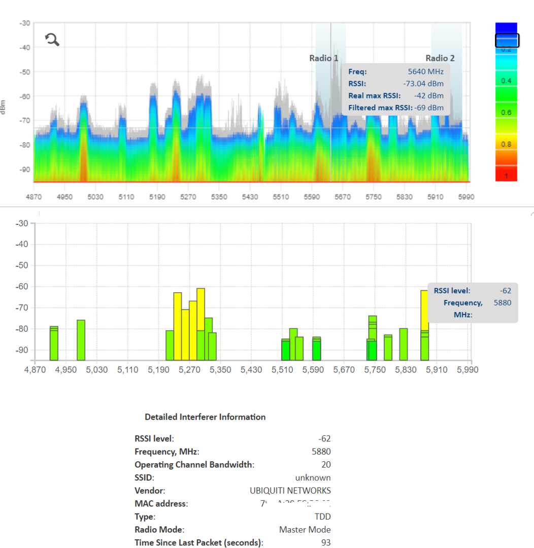

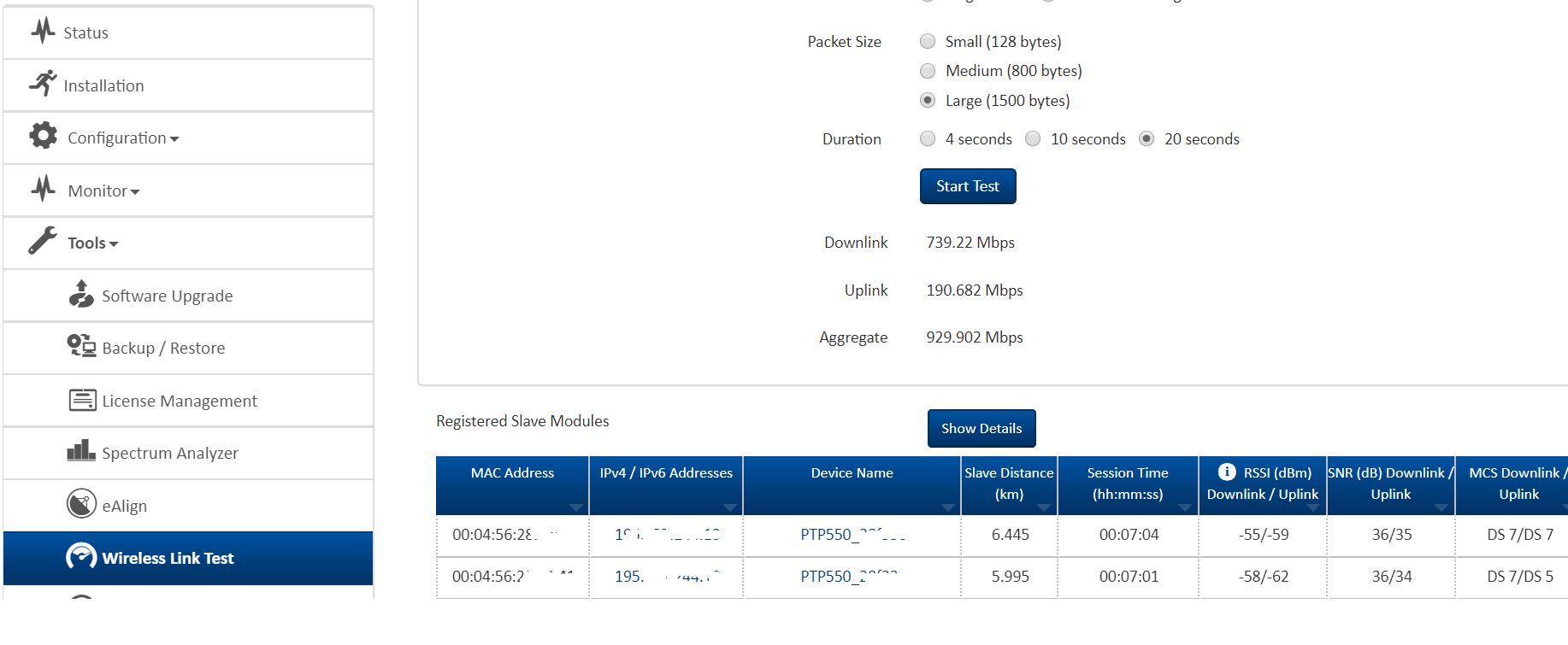

slv700 Posted February 19, 2019 Author Posted February 19, 2019 Случайно удалил свой предыдущий ответ на пост xabarov.. Повторяю его смысл. Деление фрейма у Камбиум TDD , в данном случае UL/DL =25/75. Поэтому тестить канал симплексным тестом можно, результат будет близок к дуплексному тесту. Хотя вы отчасти правы , загруженный дуплексным трафиком обратный канал может влиять на ACK. Это может снижать скорость в прямом канале. ______________________________________________ Тест PTP550, антенны 30 дБи, дальность 6 км, на трассе деревья перекрывают оптическую видимость. Режим работы Link Type 2+0. Каналы 2x 80 МГц. На рабочих частотах сильные помехи с обеих сторон- порядка -74-76 dBm. Рабочие сигналы RSSI -55 -60 dBm. Отношение сигнала к помехе ниже 20 dB. Рабочие модуляции - 64QAM 5/6- 64QAM 3/4. Оборудование подключено через оптический порт SFP. Спектранализатор Камбиум идентифицирует тип ( вендор, MAC и др.) работающего рядом оборудования, определяет уровень его сигнала RSSI и ширину канала и др. В данном случае на соседних каналах обнаружен Ubiquiti. Также идентифицирован MAC работающего рядом Микротик, но вендор не опознан. В двух каналах 2x80 МГц PTP550 встроенный тест показал скорость Download 740 Mbps + Upload 190 Mbps =930 Mbps UL+DL при деление фрейма UL/DL =25/75. Средняя задержка на незагруженном канале 6 мс. При полной загрузке 2-x каналов трафиком линктеста 920 Mbps ( фактически overload интерфейса) средняя задержка составила 11 мс.
xabarov Posted February 20, 2019 Posted February 20, 2019 10 часов назад, slv700 сказал: В двух каналах 2x80 МГц PTP550 встроенный тест показал скорость Download 740 Mbps + Upload 190 Mbps =930 Mbps UL+DL при деление фрейма UL/DL =25/75. Средняя задержка на незагруженном канале 6 мс. Вы же сами выше сказали, что я отчасти прав и тут же складываете раздельные тесты. 10 часов назад, slv700 сказал: При полной загрузке 2-x каналов трафиком линктеста 920 Mbps ( фактически overload интерфейса) средняя задержка составила 11 мс. Тут наверно важно добавить, что это UDP трафик и реального/ТСР трафика будет заметно меньше. Оборудование любого вендора в 80 МГц в идеальных условиях выдает 500-600 Мбит, а тут 740 в полосе 160 МГц. Если сделать поправку на видимость и помехи, то как раз получатся те же 350-400 Мбит UDP трафика в 80 МГц у любого другого вендора в похожих условиях.
Engenius Posted February 20, 2019 Posted February 20, 2019 1 hour ago, xabarov said: Оборудование любого вендора в 80 МГц в идеальных условиях выдает 500-600 Мбит, а тут 740 в полосе 160 МГц. Если сделать поправку на видимость и помехи, то как раз получатся те же 350-400 Мбит UDP трафика в 80 МГц у любого другого вендора в похожих условиях.
slv700 Posted February 20, 2019 Author Posted February 20, 2019 9 часов назад, xabarov сказал: любого вендора в 80 МГц в идеальных условиях выдает 500-600 Мбит, На столе выдает, может быть. 9 часов назад, xabarov сказал: а тут 740 в полосе 160 МГц. 920 Mbps UL+DL. Это при делении TDD 25/75. На Flexible делении фрейма ( в следующих прошивках) все 920 Mbps будут доступны в Download. Причем эта скорость достигнута на рабочих модуляциях 64QAM 5/6, 3/4 из за сильных помех -74 dBm при сигнале в лучшем случае -55 dBm. На 256 QAM 5/6 прирост скорости более 30%. ЗЫ Кстати одно из обнаруженных спектранализатором PTP550 устройств есть Микротик АС точка-точка этого же провайдера. Работает в 80 Мгц и выдает 230 Mbps между теми же точками в тех же условиях. Камбиум на этом же линке в тех же условиях выдает ту же скорость в 40 Мгц. Будут снимать Микротик и ставить Камбиум PTP550 на те же антенны и частоты. Есть также и ubnt АС, но это в качестве точка-точка, не говоря даже про малтипойнт уже никто серьезно не рассматривает. ЗЫ 2 Микротик АС конечно дешевле. Но работает в разы хуже. ARM вообще не работает. Сейчас не 2010 год когда можно было вводить в пионеров в заблуждение , что нечто типа работает не хуже, а стоит в разы дешевле. Провайдеры с опытом сейчас совершенно определенно знают, что лучше и зачем платить больше. 3Ы 3 Кто нибудь когда нибудь видел UL+DL 920 Mbps пусть UDP на устройствах 5 ГГц. ? Нет! На 256 QAM5/6 в 2x Мгц - больше 1 Gbps в Download. Будет case -покажем.

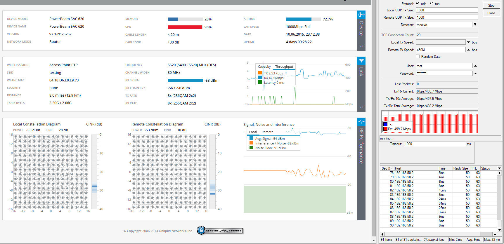

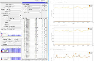

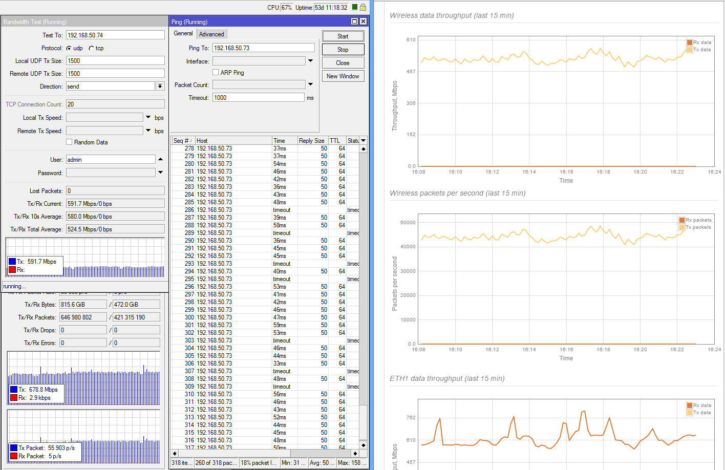

xabarov Posted February 20, 2019 Posted February 20, 2019 31 минуту назад, slv700 сказал: На столе выдает, может быть. Вообще-то я скрины выкладывал еще несколько лет назад, когда проводил тесты разного оборудования на реальных линках. Вот пример на 13 км PBE-AC620 в далеко не самом чистом эфире: А вот линк 24 км из центра крупного города с очень грязным эфиром на RapidFire 5N с антеннами RD-5G31: Почти 600 Мбит/с, но с перегрузом и большими потерями. При 500 Мбит/с потерь уже нет. Реального ТСР там было около 400 Мбит/с. В чистом эфире по разным отзывам провайдеры получали до 500-600 Мбит/с реального трафика. 40 минут назад, slv700 сказал: 920 Mbps UL+DL. Это при делении TDD 25/75. Это отдельные тесты, которые нельзя складывать. 40 минут назад, slv700 сказал: На Flexible делении фрейма все 920 Mbps будут доступны в Dowload. Вот когда будут, тогда и поговорим. 40 минут назад, slv700 сказал: Кстати обнаруженный спектранализатром Микротик есть Микротик АС точка-точка этого же провайдера. Работает в 80 Мгц и выдает 230 Mbps UDP между теми же точками в тех же условиях. Нашли с чем сравнить, с самым ущербным на рынке решением :) вы сравните с RapidFire, вот это будет более достойное сравнение.
