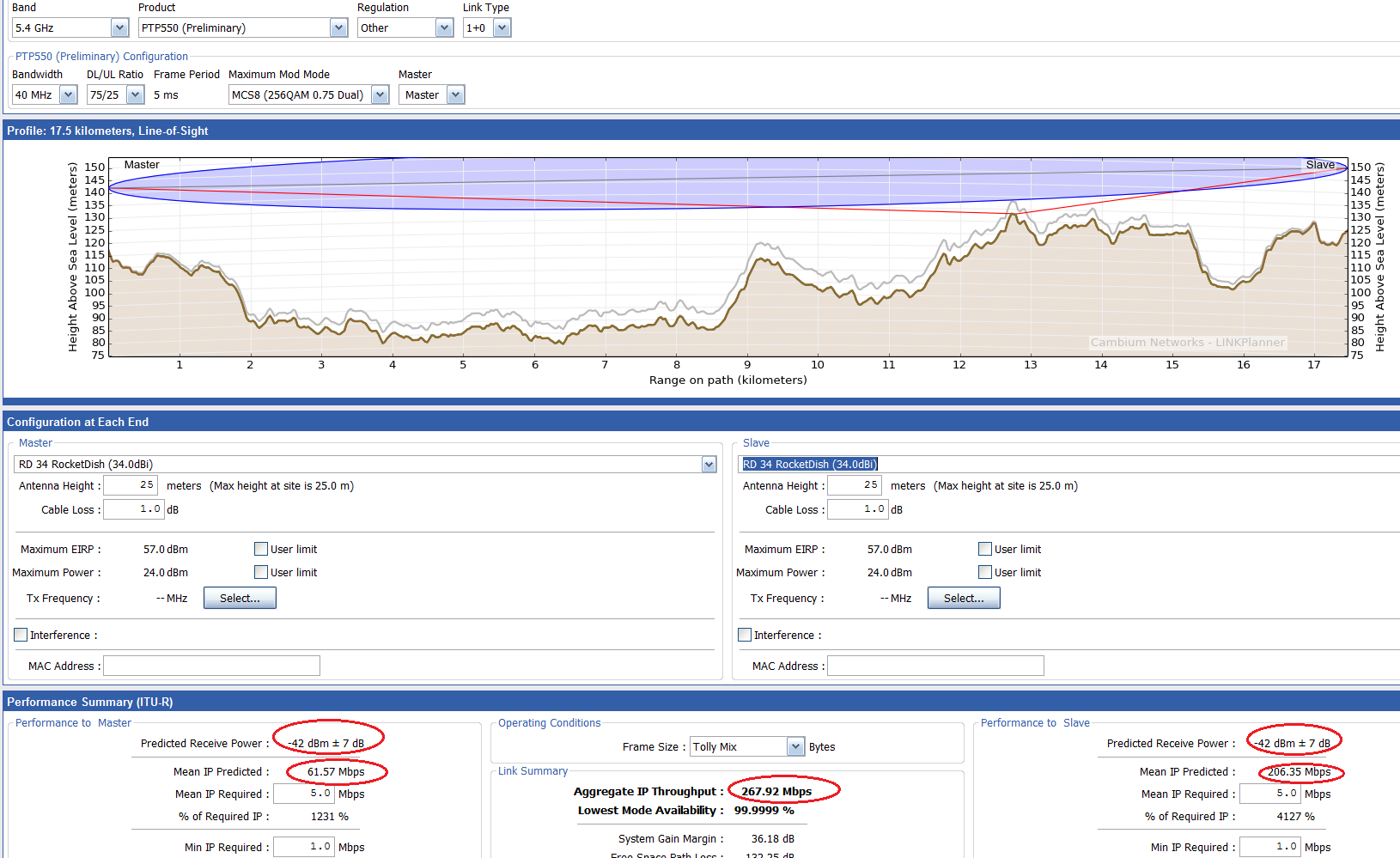

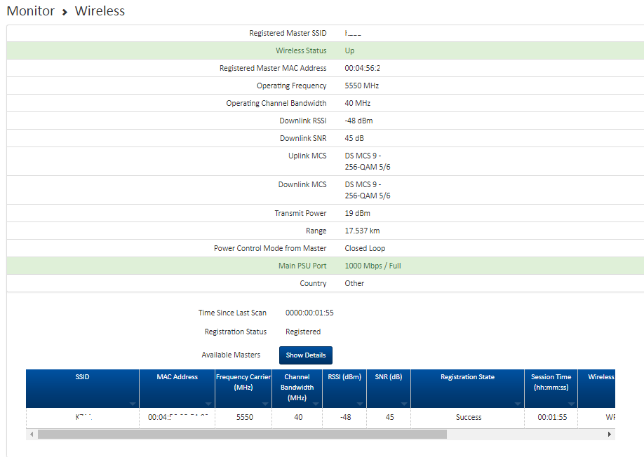

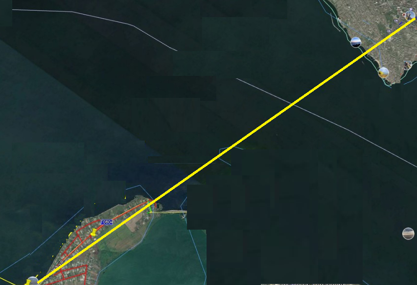

Итак, имеем результаты тестов линка 17 км на оборудовании PTP550 Connectorized.

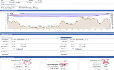

Вот профиль трассы и расчет канала связи утилитой LINKPlanner.
Tx 29 dBm, антенны внешние типа Dish  34 ДБи.
Расчетный  сигнал -42 дБм +- 7 дБ, расчетная скорость скорость  206Mbps Downlink +61 Mbps Uplink.

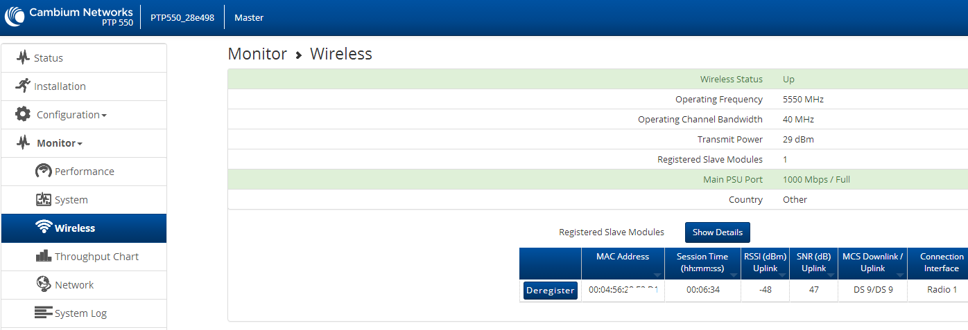

Конфигурация оборудования.
Tx Master 29 dBm, Tx Slave устанавливается  автоматически ATPC. Target UL RSSI задан -40дБм.  Link Type 1+0. Рабочий канал 5550 МГц. Ширина канала 20/40/80 МГц .

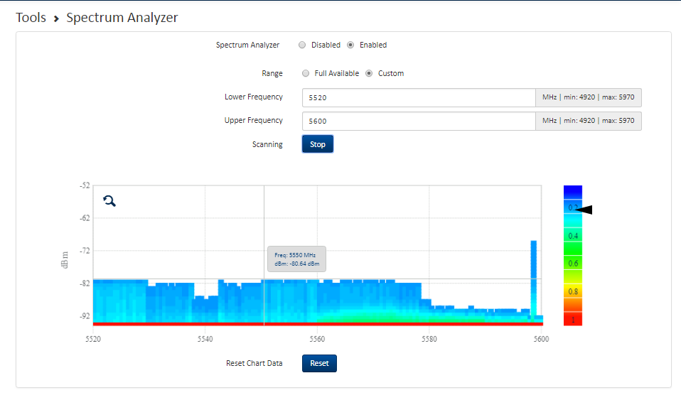

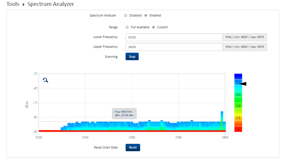

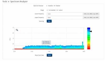

 На скринах показаны  помеховая  обстановка на  канале 5550 MHz Master  ( Uplink)  и Slave ( Downlink).

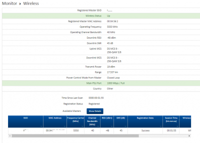

Далее на скринах представлены параметры работы Master  и Slave , полученные уровни сигналов и модуляций.
Мощность помехи в рабочем канале на частоте 5550МГц:
 -на стороне Slave интерференция в Downlink   -88 dBm, что означает наличие на стороне Slave слабых по мощности помехи и их незначительное влияние на канал связи в направлении Master->Slave,
-  на стороне Master интерференция в Uplink   -80 dBm , что означает  наличие на стороне Master   сильных помех, что  при недостаточном UL сигнале  может оказывать существенное влияние на Uplink канал  в направлении Slave->Master.
На тестируемом  линке при мощности сигнала UL/DL=48 dBm  имеется текущий  DL CINR = 40 dB, UL CINR =32 dB.
Для  работы канала связи  с уровнем ошибок  1.0E-04 BER необходимо обеспечить CINR 32dB + Fade margin 2 dB.  Тем самым, на тестируем линке обеспечены условия для:
-стабильной работы канала  в Downlink на модуляции QAM256 5/6  с запасом Fade margin 8 dB,
- работы  Uplink на модуляции QAM256  5/6  -  QAM 256 ¾  ( Fade margin  0 dB)  в зависимости от флуктуаций уровней мощности сигнала и помехи, а также уровня интенсивности  трафика  интерференции

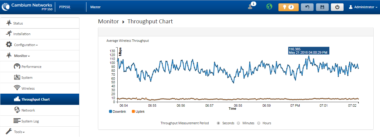

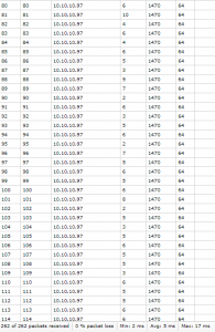

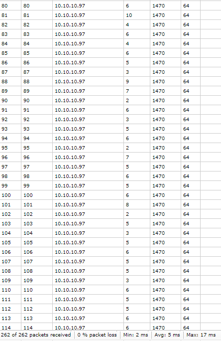

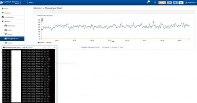

Далее представлены скрины  загрузки канала шириной  20 МГц  “живым” пользовательским трафиком  max 115 Mbps Downlink+ 10 Mbps Uplink Mbps  и задержки в канале ping 1470 байт.
Средняя задержка  при фактически полной загрузке канала 20 МГц  "живим" пользовательским  трафиком 115+10 Mbps составляет 5 ms.

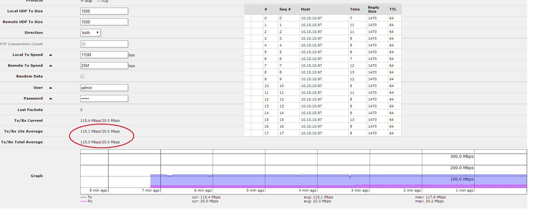

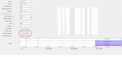

Тестирование канала 20/40/80  синтетическим трафиком UDP/TCP утилитой Badwidth Test   на роутерах MiсroTik ( установлены в ethernet за Master и Slave).

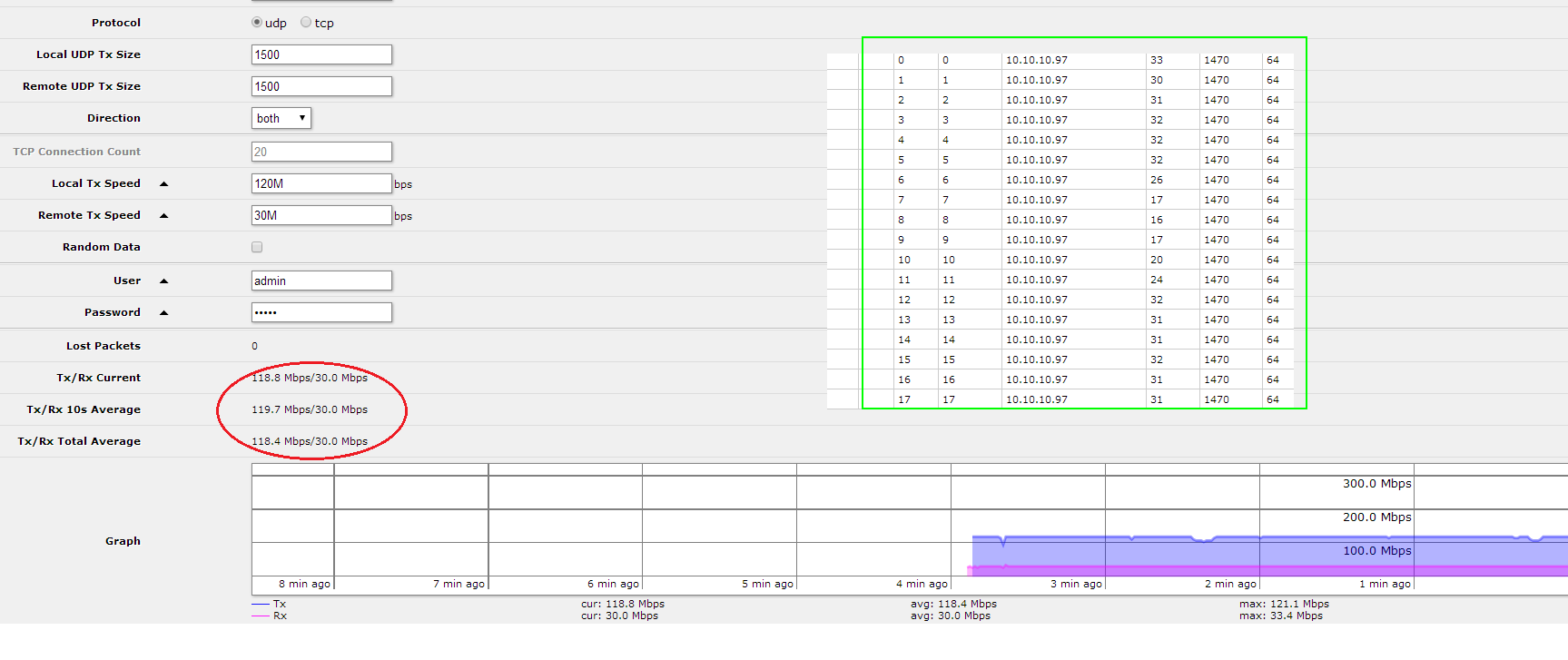

Тест пропускной способности канала  20МГц на UDP ( пакеты 1500 байт) дуплексном трафике 115+25 Mbps.
20 МГц,   UDP ( пакеты 1500 байт) дуплексный трафик 120+30 Mbps.
Видим, что при  полной  100% загрузке канала  растет задержка в среднем до 25-30 ms, что свидетельствует  о перегрузке канала .

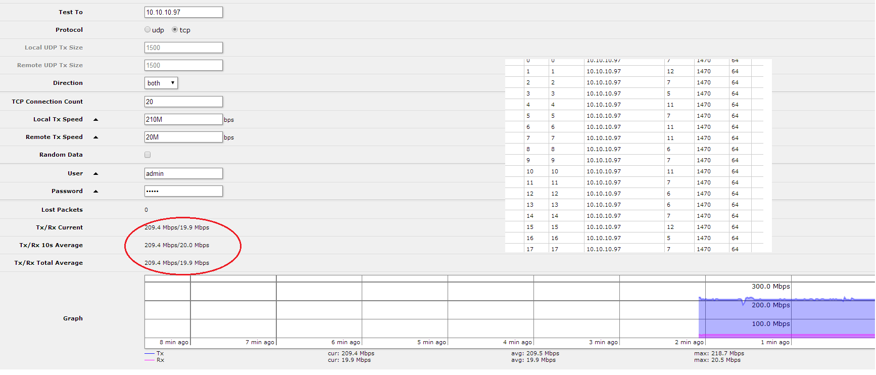

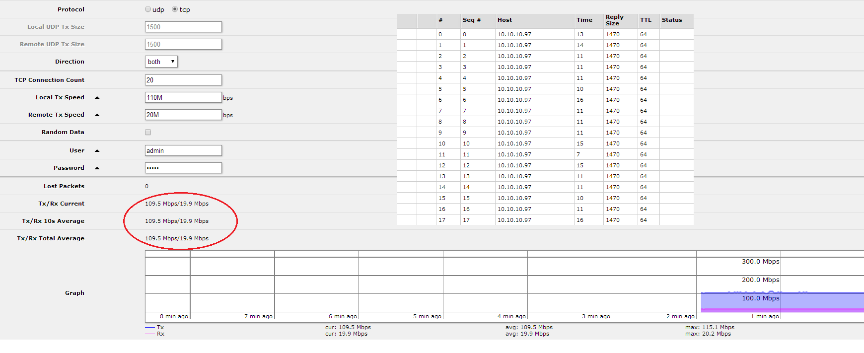

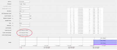

20 МГц,   TCP  дуплексный трафик 110+20 Mbps
Таким образом, пропускная способность канала связи шириной 20 МГц составляет DL 115Mbps+ UL 25Mbps =140 Mbps.

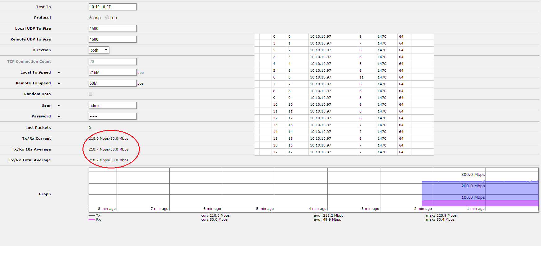

Тест пропускной способности канала  40МГц на UDP  (пакеты 1500 байт) 220+50 Mbps дуплексном трафике .
Тест пропускной способности канала  40МГц на TCP дуплексном трафике.
Пропускная способность канала связи шириной 40 МГц на трафике UDP  составляет DL 220Mbps+ 50Mbps =270 Mbps.
 На трафике TCP  -  DL 210Mbps+ UL 20Mbps =230Mbps. Деление фрейма фиксированное UL/DL =25/75.
Таким образом , пропускная способность канала 40МГц на смешанном трафике  - 250Mbps UL+DL

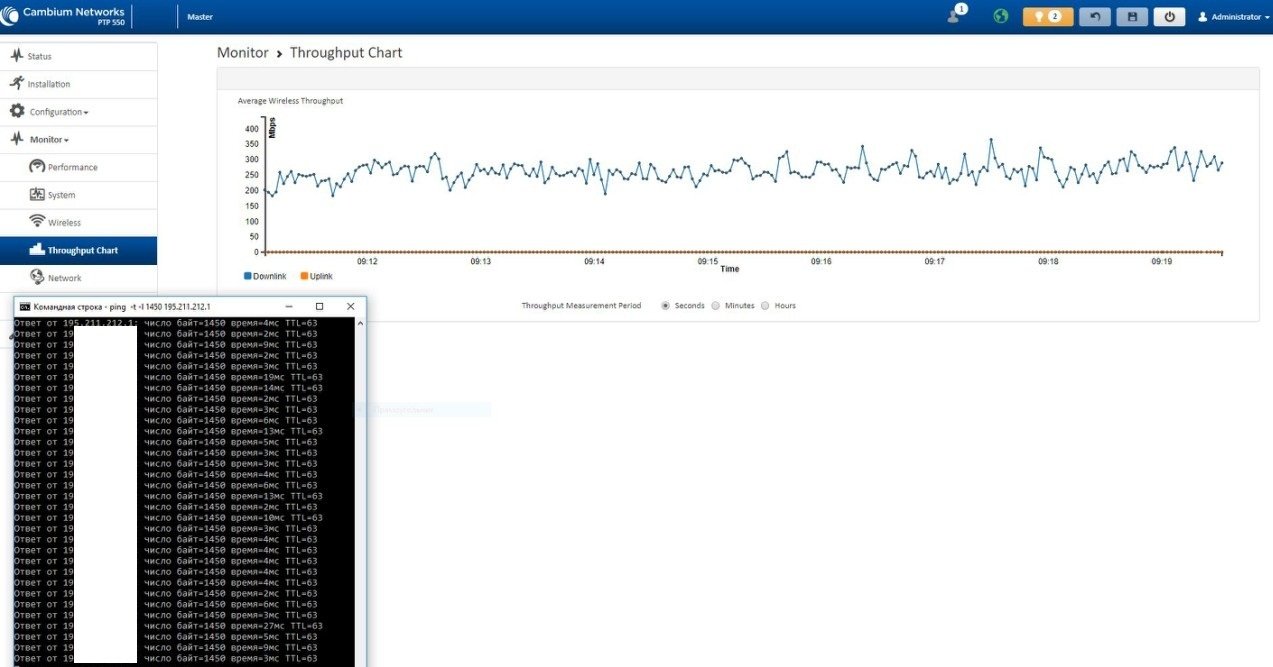

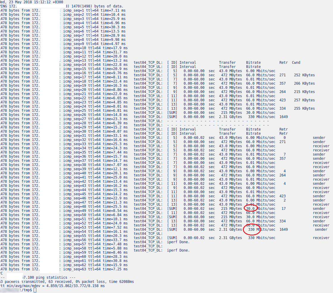

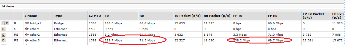

B процессе тестирования трафик ограничивался величиной, не приводящей к перегрузке канала , сопровождающейся  значительным ростом задержки. Интересен ответ на вопрос какова же максимальная пропускная способность канала, на котором хоть и имеется высокая средняя  задержка , но  нет потерь пакетов на IP уровне ( потери пингов).
Вот тест  загрузки TCP DL/UL duplex + живой  трафик DL 60-80Mbps /UL 5-10 Mbps, что максимально может пропустить PTP550 в канале 40 МГц с 100% загрузкой канала БЕЗ потерь пингов 1470 байт и средней задержкой около 25-30 мс.
Полная загрузка канала   без потерь IP пакетов    в 40 МГц  составляет DL 240Mbps +UL 70Mbps= 310Mbps UL+DL

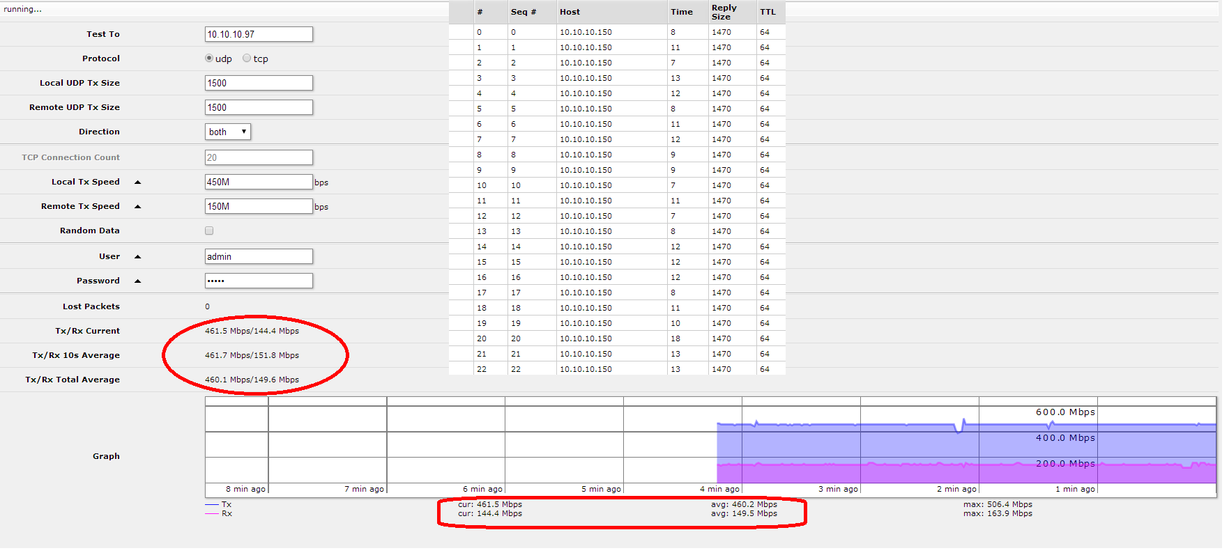

Тест пропускной способности канала  80МГц на UDP ( пакеты 1500 байт) дуплексном трафике.
Пропускная способность канала связи шириной 80 МГц на трафике UDP, на котором в среднем обеспечивается типовая  задержка,  составляет DL 460Mbps+  UL 150Mbps =610 Mbps UL+DL.

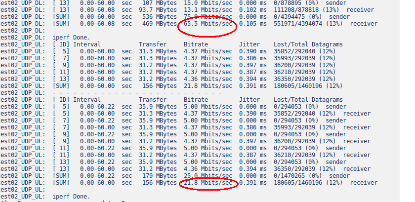

Тестирование пакетной производительности  PTP550.
На скрине представлен  Iperf тест канала 20 МГц пакетами UDP 128 байт дуплекс.
Таким образом, пакетная производительность устройств PTP550 составляет 90 pps на один радиоинтерфейс. Данной производительности достаточно,  чтобы в  конфигурации Link Type 1+0 пропустить 500 Mbps  UL+DL живого пользовательского трафика со средней длиной пакета порядка 700 байт, и  1 Gbps  в конфигурации Link Type 2+0.

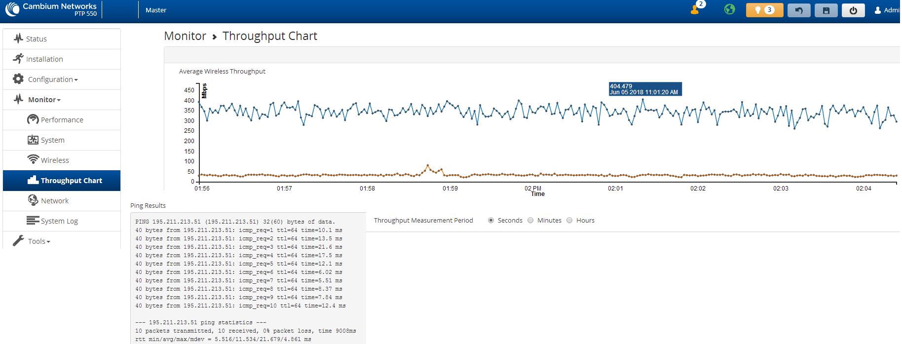

Апдейт линка PTP550 14.5 км над водой. Канал шириной 80МГц   Сигналы UL/DL -58/55 dBm. Модуляция UL/DL 256QAM3/4. Прошивка 4.1.1RC9
Живой пользовательский трафик  max DL 405Mbps + UL 50 Mbps дуплекс.
