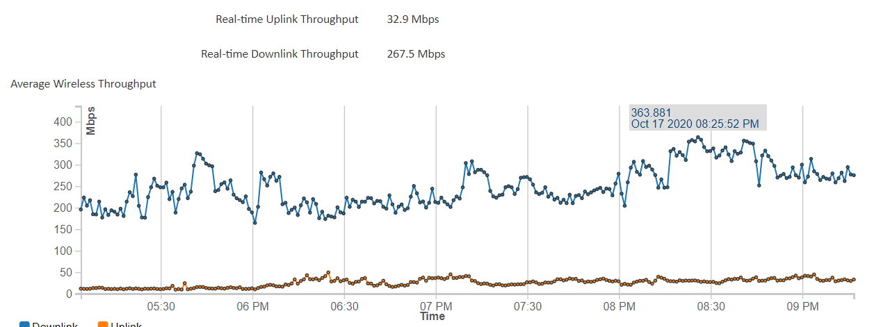

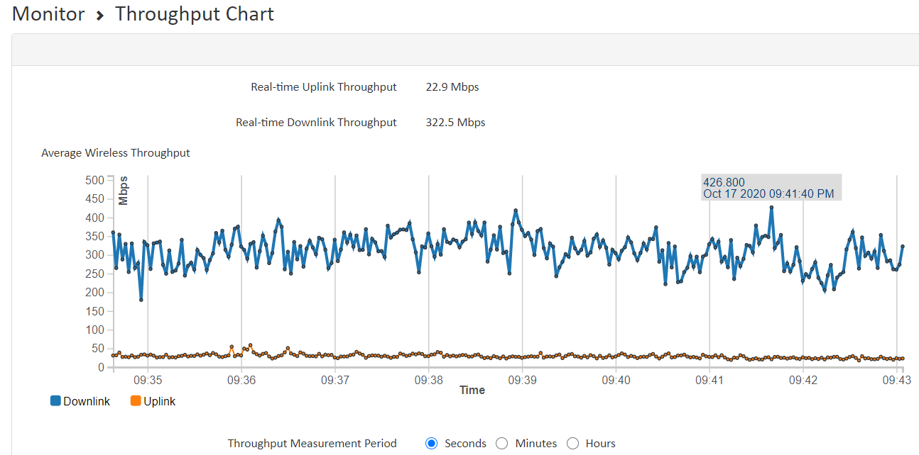

Вот линк на 6 км, канал 80 МГц , TDD =25/75,  скрин снят у одного из провайдеров ( кто именно- не могу сказать без его разрешения)  прямо вот сейчас,  суббота, прайм-тайм, время 21.30.
График   реального трафика за 10 минут с посекундным усреднением  max 425+25  Mbps =450 Mbps
За 5   часов  с поминутным   усреднением max 360+30  Mbps =390 Mbps.

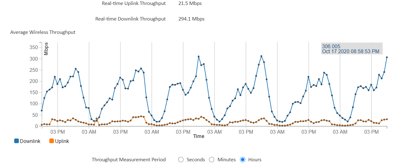

За 6  дней   с почасовым  усреднением  max  305+30  Mbps =335 Mbps

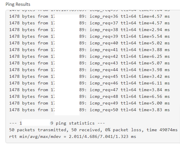

Задержка, измеренная ping, пакетами 1470 байт  в прайм-тайм на  трафике 425+25 Mbps.
rtt min/avg/max/mdev = 2.011/4.686/7.041/1.323 ms
