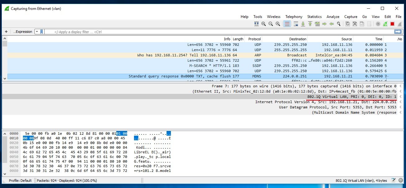

Когда сам копал тему с тегами в ваершарке под винду, наткнулся вот на такое:
Цитата
Win10Pcap is a new WinPcap-based Ethernet packet capture library.
Unlike original WinPcap, Win10Pcap is compatible with NDIS 6.x driver model to work stably with Windows 10. Win10Pcap also supports capturing IEEE802.1Q VLAN tags.
http://www.win10pcap.org/
То есть нужна правильная версия драйвера сетевки или WinPcap-а.
Удавалось перехватывать теги шарком под Windows после настройки в драйвере сетевой карты (разрешить теги) + добавление ключика в реестре. В интернете обычно это попадается по отдельности, но у меня на нескольких компьютерах это работало только когда оба действия совершены.
