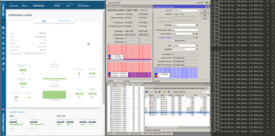

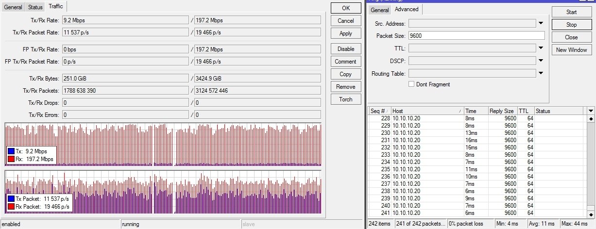

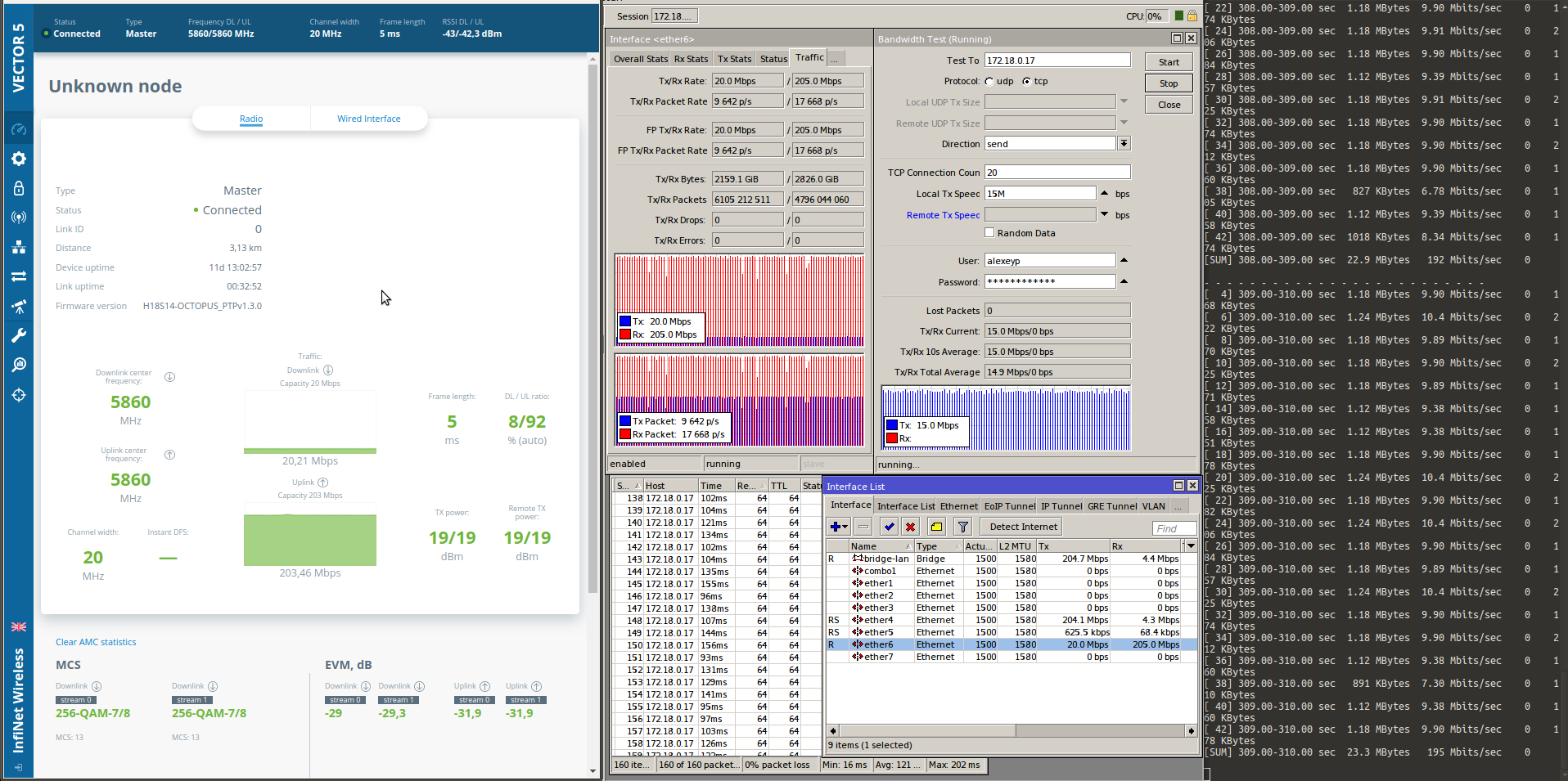

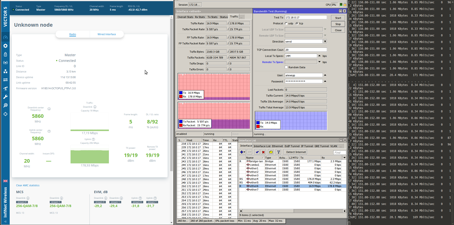

xabarov Posted January 2, 2020 Posted January 2, 2020 В 31.12.2019 в 15:51, fractal сказал: С какой шириной? Тут разговор был про 20 МГц. Вот пример на 3 км с перегрузом и большой задержкой: Вот с 90% загрузкой канала и уже более-менее приемлемой задержкой: Вставить ник Quote
Audito Posted January 2, 2020 Posted January 2, 2020 2 часа назад, xabarov сказал: Вот с 90% загрузкой канала и уже более-менее приемлемой задержкой: То есть вести речь о задержке в 0,5-3мс как заявляет производитель не приходится? При какой загрузке канала задержка держится в пределах хотя бы 10мс? Присутствует ли "волшебный" функционал Greenfield позволяющий работать в зашумленном эфире? Вставить ник Quote

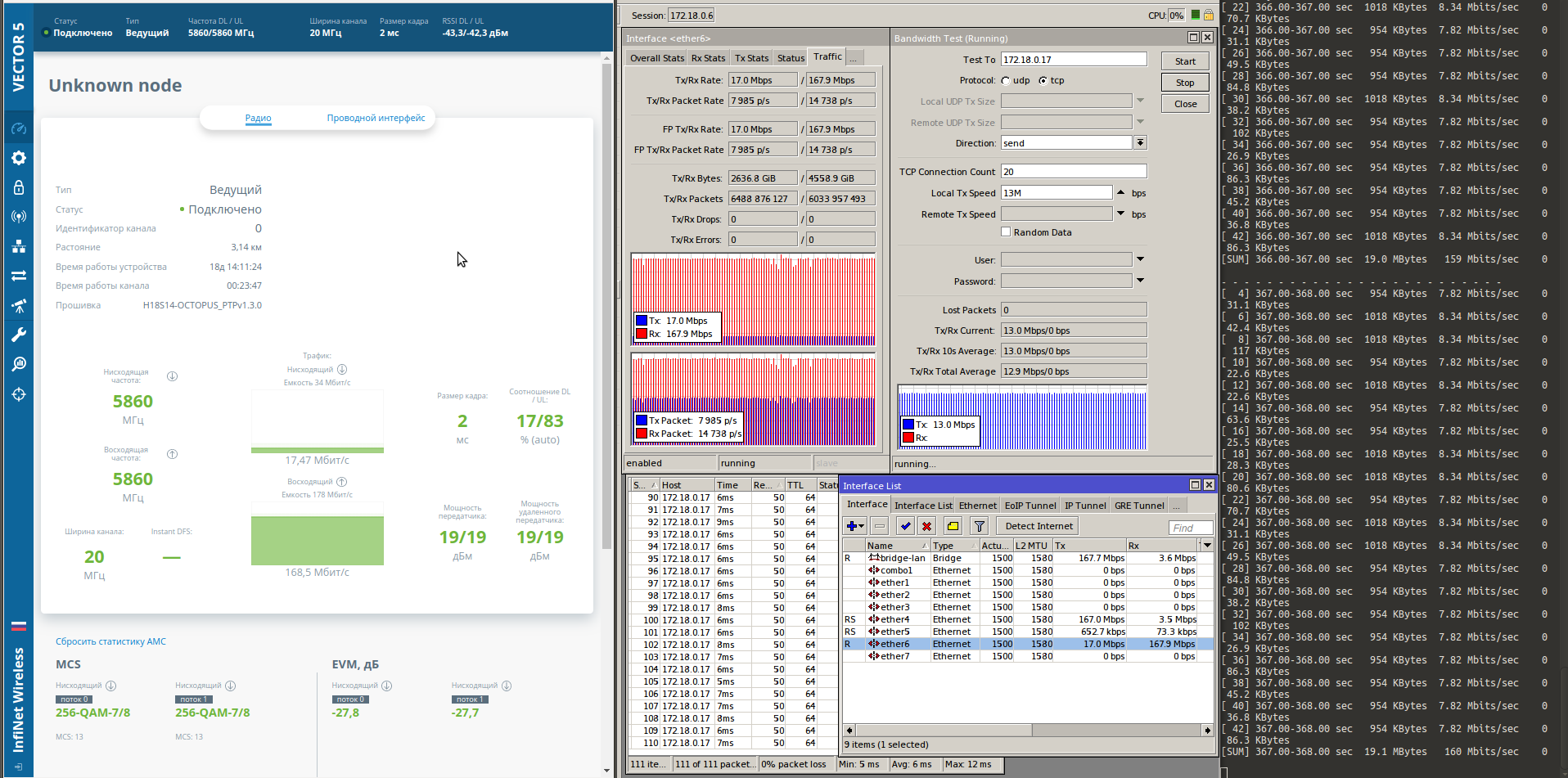

xabarov Posted January 2, 2020 Posted January 2, 2020 7 часов назад, Audito сказал: То есть вести речь о задержке в 0,5-3мс как заявляет производитель не приходится? При какой загрузке канала задержка держится в пределах хотя бы 10мс? Присутствует ли "волшебный" функционал Greenfield позволяющий работать в зашумленном эфире? 0.5 в принципе не может быть, т.к. минимальный рабочий размер фрейма - 2 мс. Вот пример работы с средней задержкой 6 мс: Суммарно получается около 185 Мбит/с. "Крутилок" всяких много, но на коротком линке пока не проверяли - не было смысла, т.к. там был относительно чистый эфир. На длинном линке (22 км), где сейчас стоит это оборудование, с эфиром все намного хуже, поэтому будем смотреть как помогут эти "крутилки". 5 часов назад, fractal сказал: выходит где то без потерь и перегрузок это 85 на 85? Если с делением 50/50, то примерно так. Вставить ник Quote

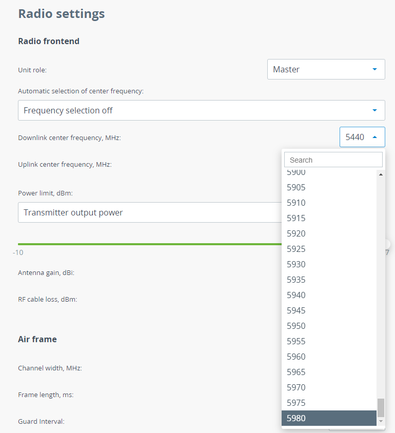

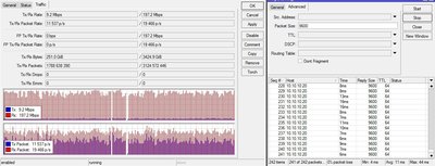

xabarov Posted January 22, 2020 Posted January 22, 2020 В 16.01.2020 в 20:42, Audito сказал: Есть что то новое о использовании данного оборудования? Был в отпуске. Только начали гонять, вот пока первые результаты: В течение недели будем еще пробовать разные настройки, по завершению выложим результаты. В 20.01.2020 в 09:03, Fint сказал: Реально ли получить 300 Мбит? Можно попросить сделать такой тест? В каких условиях? на линке 3 км получили 400+ в 40 МГц. На 22 км пока получили немного меньше 300, скрины выше. В 20.01.2020 в 09:16, Fint сказал: Хорошо. Указано что работает в диапазоне до 6000 Мгц, это максимальная или можно выставить 6040 с расширением вверх? 6000 - это максимальная частота для края полосы. Например, в 40 МГц максимальная центральная частота 5980: Для 20 МГц соответственно будет 5990. Вставить ник Quote

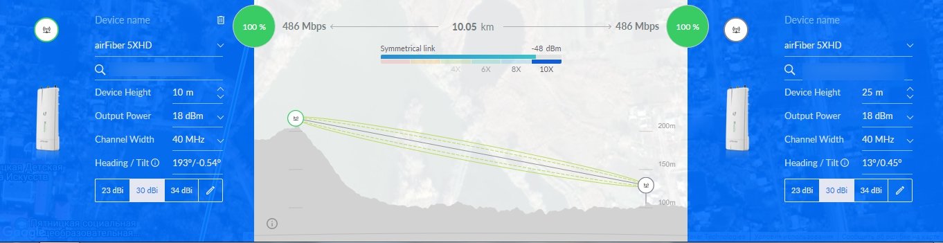

Fint Posted January 23, 2020 Posted January 23, 2020 (edited) 17 часов назад, xabarov сказал: В каких условиях? на линке 3 км получили 400+ в 40 МГц. На 22 км пока получили немного меньше 300, скрины выше. 6000 - это максимальная частота для края полосы. Например, в 40 МГц максимальная центральная частота 5980 40 МГц, 10 км, рокет диш 30. Сейчас работает rb 922UAGS-5HPacD трафик 200 Мбит (запас еще есть но минимальный), нужно расширить до 300, а лучше с запасом до 400 Мбит. Думаю чем заменить - afx5hd, Vector 5 или еще что. Не обязательно, но очень желательно частота 6040, ниже свободное место найти можно но сложно. Edited January 23, 2020 by Fint Вставить ник Quote
