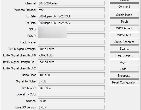

40 МГц, 10 км, рокет диш 30.
1 час назад, Fint сказал:
нужно расширить до 300, а лучше с запасом до 400 Мбит.
Думаю чем заменить - afx5hd,  Vector 5 или еще что. Не обязательно, но очень желательно частота 6040, ниже свободное место найти можно но сложно.
AF-5XHD работает до 6200, в 40 МГц выдаст 300+ на 10 км, если не будет серьезных помех. Но RocketDish на такой частоте будет плохо работать.

рокет дишь LW с нет метал5. Мощность 18.
Иногда бывает канальная проседает до 270, но не часто. Поймать такой момент сегодня не смог, но сейчас там и трафика 50-80  Мбит.
RocketDish LW по характеристикам вроде бы такой же как обычный RocketDish только угол излучения на 0,8* больше.
Нормально на 6040 с расширением вверх работает, или должно быть лучше? Перекосы иногда появляются до 2-3 дБ, то ли от погоды, по времени 50/50% без перекосов -52 на ст.

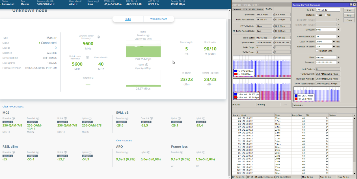

5 часов назад, xabarov сказал:
Погоняли в разных режимах на 22 км и максимум, что получили ~280/30 ТСР-трафика:
Vector-5 в метрике Capacity показывает реальную ёмкость (а не битрейт), посчитанную на основе предыдущего фрейма. Если трафика недостаточно, то остаток фрейма добивается нулями.
Соответственно, линк у вас 353 / 45 Мбит/с
280 / 30 в TCP маловато, мы на TCP тесте справляемся прогрузить максимально близко к ёмкости, которую показывает устройство.

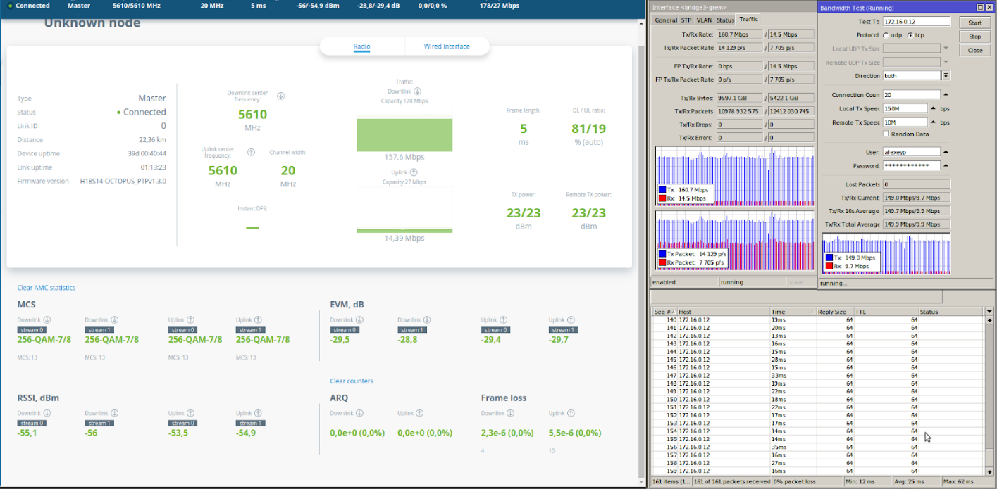

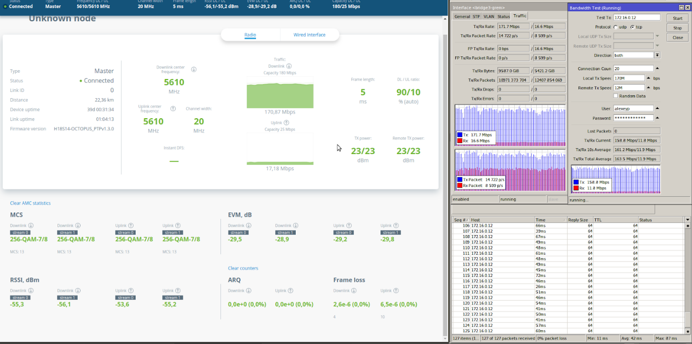

В 20 МГц самая высокая пропускная способность с фреймом 5 мс:
В пиках до 170 Мбит/с ТСР на Download при делении 90/10, но задержка уже запредельная (40 мс). Если загрузить на 90%, то задержка падает вдвое:

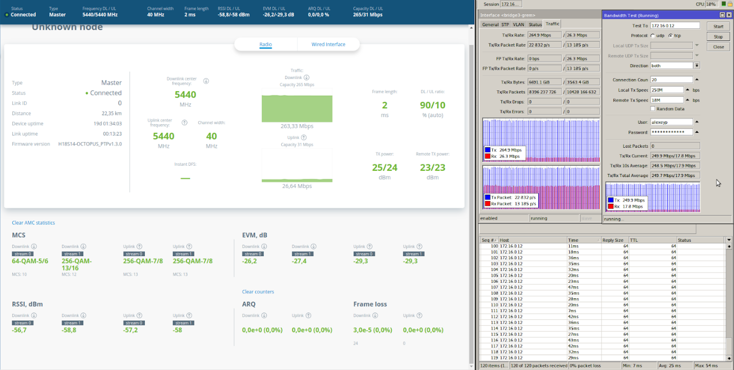

Если фрейм уменьшить до 2 мс, то также можно сильно сократить задержку, но с небольшим падением пропускной способности.

На коротком 3 км линке тоже прогружались близко к емкости, а на 22 км не вышло - если ТСР Dowload не ограничивать сверху, то начинается расколбас и сильная деградация. Если UDP, то проблем нет - упираемся в емкость.
