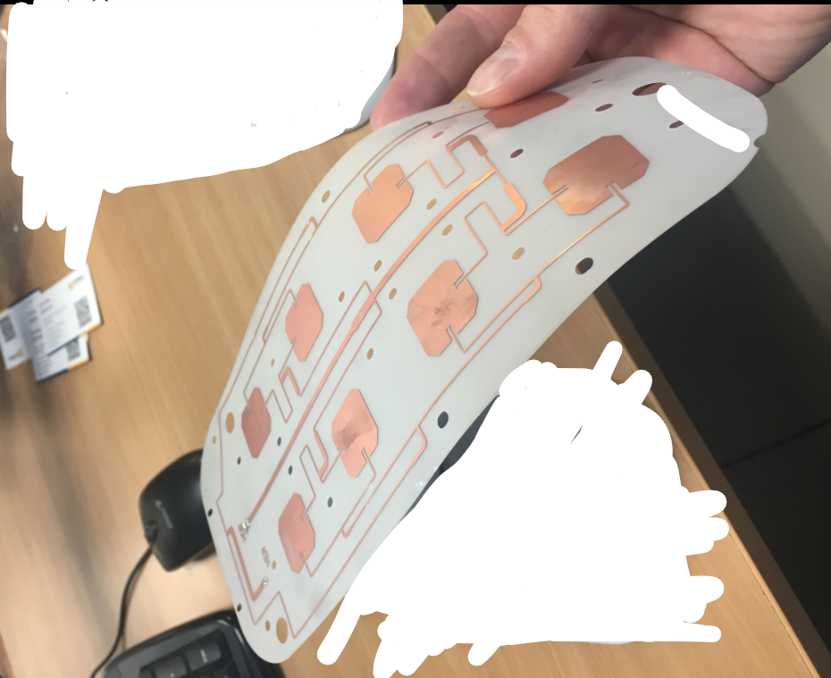

В Густелёв Posted December 7, 2017 Posted December 7, 2017 1 минуту назад, Bandit сказал: что вы имели ввиду? мы вскрываем оборудование конкурентов и смотрим, откуда взята цена. С недавних пор лоукост начал тупо печатать антенны на принтере, и это путь в никуда имхо. Так можно делать для бытовой техники, которую физик купит в "Связном" и прикрутит к антресоли. Но нужно хоть немного гордости и уважения оставить тем, кто этим оборудованием зарабатывает. Вставить ник Quote
Bandit Posted December 7, 2017 Posted December 7, 2017 Только что, В Густелёв сказал: С недавних пор лоукост начал тупо печатать антенны на принтере, и это путь в никуда имхо пока вы не назовете кто это и более того не покажите живые фото, сами понимаете, что это.... Вставить ник Quote
В Густелёв Posted December 7, 2017 Posted December 7, 2017 2 минуты назад, Bandit сказал: пока вы не назовете кто это и более того не покажите живые фото, сами понимаете, что это.... называть неприлично, фотки можно Вставить ник Quote
Bandit Posted December 7, 2017 Posted December 7, 2017 Только что, В Густелёв сказал: фотки можно в студию Вставить ник Quote
В Густелёв Posted December 7, 2017 Posted December 7, 2017 36 минут назад, Bandit сказал: в студию Вставить ник Quote
nay Posted December 7, 2017 Posted December 7, 2017 20 минут назад, В Густелёв сказал: Где бумага и что не так с антенной ? Вставить ник Quote
В Густелёв Posted December 7, 2017 Posted December 7, 2017 15 минут назад, nay сказал: Где бумага и что не так с антенной ? так как это вообще-то оффтопик, скажу, что это категорически не соответсвует нашим представлениям о прекрасном Вставить ник Quote
nay Posted December 7, 2017 Posted December 7, 2017 33 минуты назад, В Густелёв сказал: так как это вообще-то оффтопик, скажу, что это категорически не соответсвует нашим представлениям о прекрасном Вот и у меня тоже закрались сомнения, что ваши представления о прекрасном застряли где-то в далеком прошлом, вместе с представлениями о диэлектриках и методах увеличения стабильности диэлектрической проницаемости :-) Лучше расскажите, TDMA вы допилили в PtMP? в продакшен он пошел ? Вставить ник Quote
