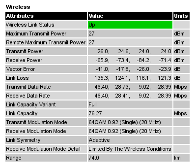

На такое расстояние нужно брать 650-й камбиум. У нас на 74 км работает и частично идет над морем. Проблем с линком вообще нет. Скорость в 20 мгц 65 мегабит. В 30 мгц получите свои искомые 100 мегабит.

На 70 км не было мостов, но по опыту (в основном линки 20~40 км) лучше всего из бюджетных решений на магистралях (по пропускной способности и стабильности) себя показывают LigoWave RapidFire 5N. У коллег в Сибири есть линк 52 км, в полосе 80 МГц там около 300 Мбит получили с антеннами 5G30.

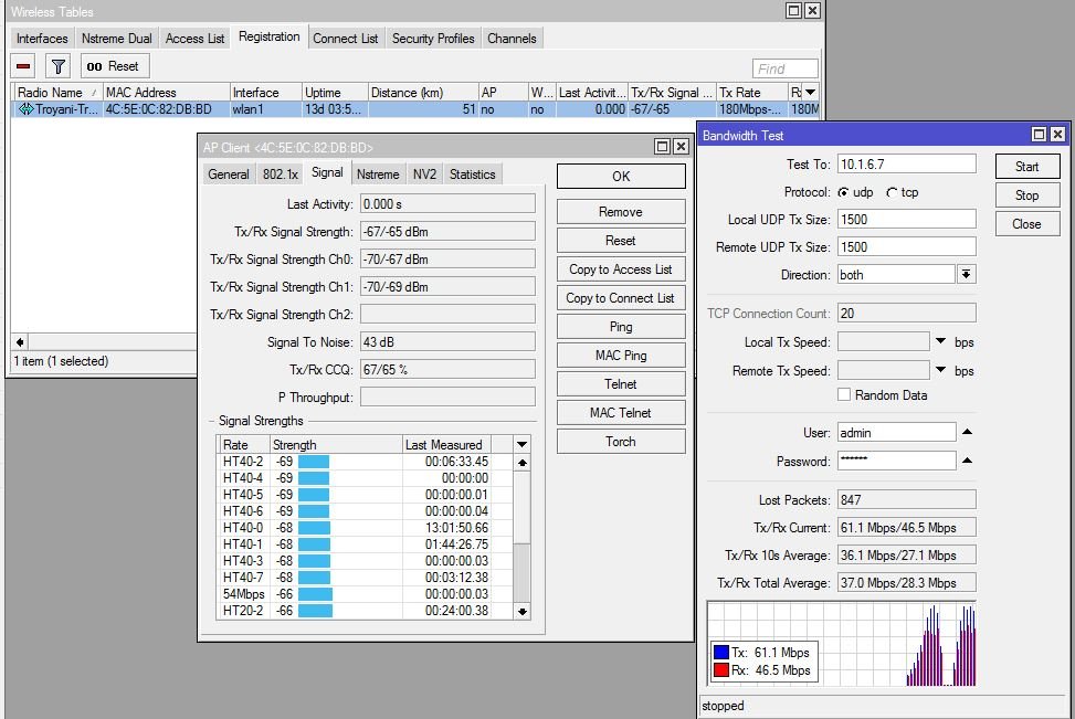

На 51 км RB912+ASPD 37 жмет реала 40-50 mbps, в хорошую погоду сигнал -59 и прокачка скачет до 100 mbps.
На вашем месте попробовал бы AirFiber 5x+34 диши, видел результаты на 80 км 120 mbps.

Если CCQ на линке не 100 или не близкое к 100 значение, то что можно сказать о качестве связи или о прокачке вообще?
И на вашем скрине указан одноканальный режим работы в полосе 40мгц.
На дальних линках есть смысл в использовании радиокарт с 3 выходами и двух антенн, третий канал можно повернуть на 45 градусов к существующим. При работе в МИМО 2х2 это даст некоторую прибавку к стабильности, в одноканальном режиме прибавку к энергетики.

Не заморачивался, канала хватает, при абгрейде буду использовать AirFiber x5
