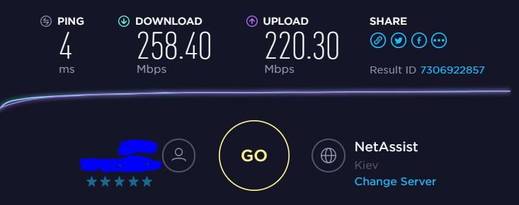

Уже 3 c половиной года использую линк в 7км в центре города. Построен на двух PowerBeam AC-500 еще самых первых ревизий (тех что даже без airview).
Сейчас работает вот так:
Если сбросить всех соседей с моего вайфая можно будет увидеть еще на 20-40мбит лучше результат.
Хочу оценить технический прогресс который произошел за последние 4 года и на что-то проапгрейдится.
