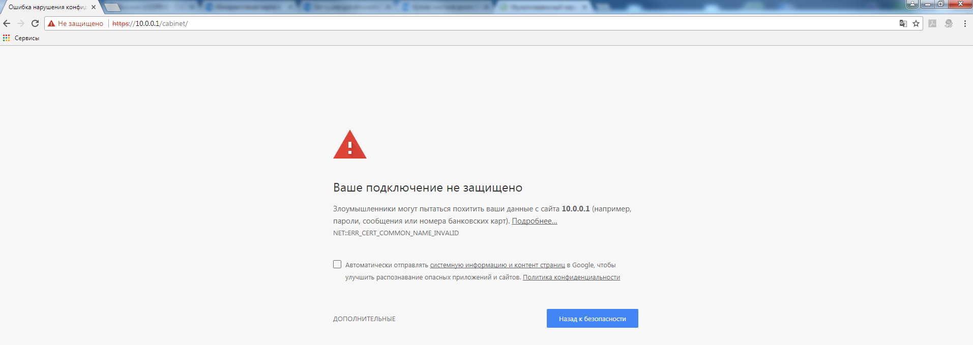

RN3DCX Posted October 28, 2017 Posted October 28, 2017 В 24.10.2017 в 08:35, default_vlan сказал: Абоненты, которые попадают под правила для заглушки редиректятся на нее А после этого видят у себя вот такое сообщение: Вставить ник Quote
default_vlan Posted October 30, 2017 Posted October 30, 2017 В 28.10.2017 в 23:39, RN3DCX сказал: А после этого видят у себя вот такое сообщение: Тут либо всеми любимый mitm, либо заворачивать трафик с 443 порта на 80. Либо ждать, когда правительство РФ объявит о создании единого сертификата, как это было в KZ, только я сомневаюсь, что нам светит получение такого сертификата Вставить ник Quote

NiTr0 Posted November 1, 2017 Posted November 1, 2017 В 10/30/2017 в 09:42, default_vlan сказал: либо заворачивать трафик с 443 порта на 80 каким волшебным образом вы заставите https запрос отредиректиться на http, не имея сертификата целевого узла (т.е. без полноценного mitm)? отдельные случаи возможно отработают (ну, там, хром вроде умеет в captive порталы), или через опцию dhcp (тоже не везде взлетит - сохо роутеры в нее скорее всего не умеют). Вставить ник Quote

rm_ Posted November 2, 2017 Posted November 2, 2017 1 час назад, vop сказал: Можно попробовать через Status 511 redirect. Попробовать что? Если соединение от браузера на 443 порт, то он ждёт там HTTPS, а в рамках HTTPS ждёт валидного доверенного сертификата от сервера, иначе вы злой MITMер и разговаривать с вами не о чём, а тем более принимать какие-то коды редиректов. Давайте, продолжайте различными "ну наверняка как-то можно" и "а если попробовать" демонстровать свою полную неграмотность в работе этих протоколов. Вставить ник Quote

rm_ Posted November 2, 2017 Posted November 2, 2017 1 час назад, vop сказал: Если на 443 ответить обычным http, браузер расстроится и раскажет, что, мол, не тот протокол приехал. Вы можете легко проверить это следующим образом: https://forum.nag.ru:80/ я вижу "SSL Protocol Error". Мы попытались SSL, а там неведомая фигня. ожидать что браузер при таком раскладе будет смотреть как сервер лепит ему оттуда какие-то коды редиректов, а тем более их слушаться -- неразумно. И собсна если посмотреть RFC про код 511, там речь идёт только о HTTP и 80-м порте: https://tools.ietf.org/html/rfc6585#section-6 Вставить ник Quote
