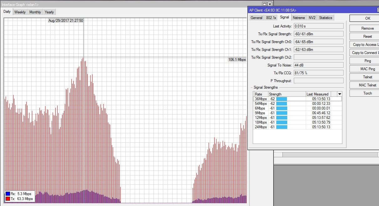

STALSKYU Posted August 30, 2017 Posted August 30, 2017 Mikrotik Netmetal rb922+ASPD 37dBm в паре не могут выдать на данном мосту (35 км, NearLOS, сильнейшие помехи ибо эфир забит+высоковольтная лэп на пути) больше 110 мб живого трафика, тянуть опту в данный регион проблематично, каковы есть варианты с бюджетом 1000$ за сторону? Вставить ник Quote

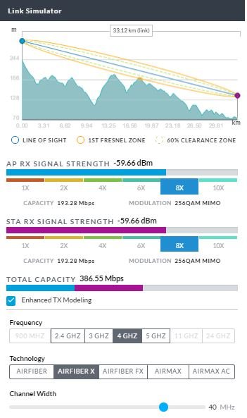

STALSKYU Posted September 22, 2017 Author Posted September 22, 2017 Вот такая трасса, на первом бугре после впадины и стоит ЛЕП Вставить ник Quote
TTvs Posted September 22, 2017 Posted September 22, 2017 Сдаётся мне, что нет у вас прямой видимости (калькулятору не верить, врёт), и нужно оборудование, которое может работать в этих условиях. Вставить ник Quote

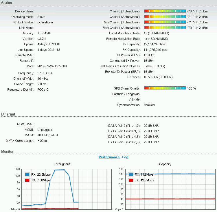

andryas Posted September 24, 2017 Posted September 24, 2017 7 часов назад, slv700 сказал: Вот именно такую перекрытую зону Френеля ( малтипасс от препятствий) AF5x не любит. Опустит свою модуляцию ( и капасити) сразу или под нагрузкой. А AF2x на этом линке может вообще не подняться. Нет, не опустит. Даю пруф. Есть у меня линк на 30-ках антеннах, зона Френеля на этом линке перекрыта (примерно на трети трассы холм подходит практически вплотную (1 метр) к воображаемой линии, соединяющей обе антенны). Догрузил на короткое время 100 мегабитами. Смотрите графики, просадки нет. Вставить ник Quote
slv700 Posted September 24, 2017 Posted September 24, 2017 3 часа назад, andryas сказал: Нет, не опустит. Даю пруф. Есть у меня линк на 30-ках антеннах, зона Френеля на этом линке перекрыта (примерно на трети трассы холм подходит практически вплотную (1 метр) к воображаемой линии, соединяющей обе антенны). Догрузил на короткое время 100 мегабитами. Смотрите графики, просадки нет. А что -71 дБм на 10 км с 30 дБи дишами это не просадка сигнала? А 16QAM на таком сигнале на 10 км это не просадка модуляции? И что 120М в 40 Мгц для AF5x это не просадка? И дайте точные координаты и высоты линка, посмотрим вашу зону Френеля ( картинки airlink не предлагать). Вставить ник Quote
andryas Posted September 24, 2017 Posted September 24, 2017 23 минуты назад, slv700 сказал: А что -71 дБм на 10 км с 30 дБи дишами это не просадка сигнала? А 16QAM на таком сигнале на 10 км это не просадка модуляции? И что 120М в 40 Мгц для AF5x это не просадка? Спасибо, КЭП, а я и не заметил... Но мы же с Вами о просадке Capacity AF5x, при NLOS под нагрузкой, или я чего-то недопонял? То, что в этих условиях, с сигналом будет всё плохо (на любом оборудовании), это, как бы, и ежу понятно. Мой пример же демонстрирует, что под нагрузкой Capacity довольно плохого линка (а я туда вдул 100 мегабит трафика с размером пакета 320 байт) никак не изменилась при нагрузке. Относительно модуляции, то она (плюс минус лапоть), вполне характерна для полученного уровня сигнала. Вставить ник Quote
slv700 Posted September 24, 2017 Posted September 24, 2017 33 минуты назад, andryas сказал: При NLOS под нагрузкой, или я чего-то недопонял? 11 часов назад, slv700 сказал: Опустит свою модуляцию ( и капасити) сразу или под нагрузкой. Дело в том что AF5x постоянно тестирует свой канал тестовыми пакетами, оценивает потери и на этом основании выдает Capacity. Условия NearLOS могут быть такие , что тестовые пакеты ( невысокая нагрузка) не всегда дают адекватную оценку потерям от малтипасс, но при нагрузке трафиком канала потери сразу видны и тогда Capacity проседает. Вставить ник Quote

STALSKYU Posted September 25, 2017 Author Posted September 25, 2017 В 22.09.2017 в 17:52, TTvs сказал: Сдаётся мне, что нет у вас прямой видимости (калькулятору не верить, врёт), и нужно оборудование, которое может работать в этих условиях. В точке Б точку А с земли видно в бинокль (огромный элеватор), а сама антена в точке Б на 20 м высоты висит. Вставить ник Quote
