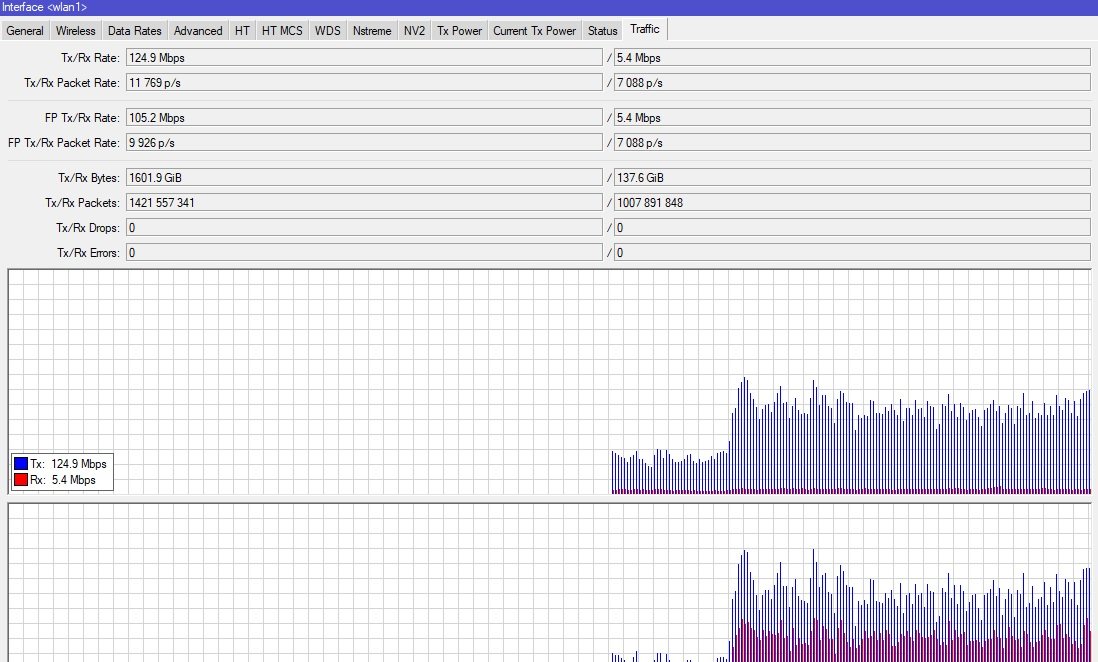

Saab95 Posted October 4, 2017 Posted October 4, 2017 В 30.08.2017 в 12:03, STALSKYU сказал: Mikrotik Netmetal rb922+ASPD 37dBm в паре не могут выдать на данном мосту (35 км, NearLOS, сильнейшие помехи ибо эфир забит+высоковольтная лэп на пути) больше 110 мб живого трафика, тянуть опту в данный регион проблематично, каковы есть варианты с бюджетом 1000$ за сторону? Нужно начать с того, что выкинуть эти ASPD 37dBm и заменить их на нормальные антенны, например джириусы 29 EX-MIMO или 32, далее поместить плату из вашего нетметалла в алюминиевый бокс, который прямо на корпусе антенны будет размещен. Далее наводите, настраиваете канальные скорости (ограничиваете нижние и верхние модуляции, оставив разрешенные только режимов MIMO - MCS8 и выше). Все разговоры, сказы про то, что вот был микротик и работал плохо, а потом поставили лиго или убнт и все сразу полетело идут от подобных антенн с такими параметрами усиления, которые даже антенны за 10 тыс. баксов не обещают. Вставить ник Quote
STALSKYU Posted November 24, 2017 Author Posted November 24, 2017 В 04.10.2017 в 21:10, Saab95 сказал: Нужно начать с того, что выкинуть эти ASPD 37dBm и заменить их на нормальные антенны, например джириусы 29 EX-MIMO или 32, далее поместить плату из вашего нетметалла в алюминиевый бокс, который прямо на корпусе антенны будет размещен. Далее наводите, настраиваете канальные скорости (ограничиваете нижние и верхние модуляции, оставив разрешенные только режимов MIMO - MCS8 и выше). Все разговоры, сказы про то, что вот был микротик и работал плохо, а потом поставили лиго или убнт и все сразу полетело идут от подобных антенн с такими параметрами усиления, которые даже антенны за 10 тыс. баксов не обещают. Сам netmetal располагается возле антенны, пигтейлы 50 см, уровни сигналов в хорошую погоду -60 - -64, модуляцией игрался, сейчас в пике жмет с прыжками 120-140, по антеннам тоже согласен, сифонят мама не горюй, поэтому решили дотерпеть до абгрейда и поставить что то путнее. Только вот нужны на форуме не продаваны, а живые практики. Вставить ник Quote
Saab95 Posted November 24, 2017 Posted November 24, 2017 Так проведите тест. Настройте на канале с двух сторон работу только на одной поляризации. Проверьте, какие сигналы получаются в этом случае. То есть сначала канал 0 везде, потом канал 1 везде (если перепутали коннекторы, то соответственно ставьте одинаковую поляризацию по антенне). Далее на одном устройстве ставьте канал 0, на втором канал 1, посмотрите какие получаются сигналы, если антенны вообще подключаются. В нормальном случае связи быть не должно вообще. Если есть возможность запустить скан с клиента, то должно показывать сигналы в районе -90, если основной сигнал -60. Если связь на перекрестных каналах работает, и в скане сигнал порядка -80 или лучше - то это говорит о не достаточной развязке по поляризациям. Поэтому вам надо, если есть возможность, поменять антенны на джириусы 32 или лучше, исключить ВЧ кабели на улице - то есть разместить устройство в корпусе антенны. При этом купить нормальные жесткие пигтейлы, лучше всего изготовленные на заказ и протестированные. Вопросы по помехам - тут можно либо установить аттенюаторы, если они сильные, а можно закрыть антенну со стороны наличия помех пленкой или изолоном - это ослабит сигнал, а с ним и помехи, мощность на передачу можно будет немного увеличить. Вставить ник Quote
STALSKYU Posted November 24, 2017 Author Posted November 24, 2017 3 часа назад, Saab95 сказал: Так проведите тест. Настройте на канале с двух сторон работу только на одной поляризации. Проверьте, какие сигналы получаются в этом случае. То есть сначала канал 0 везде, потом канал 1 везде (если перепутали коннекторы, то соответственно ставьте одинаковую поляризацию по антенне). Коннекторы не перепутали точно, сам при сборке маркировал, собирал и ставил. А вообще Вы любопытные идеи предлагаете, из своего опыта? А вот Jirous можно бы, только интересно, есть ли у них антенны с фидером под AirFiber (45 градусная поляризация)? Вставить ник Quote
Unker Posted November 24, 2017 Posted November 24, 2017 А для чего вам 45 градусов? При чистом френеле разницы 0/90 и 45/45 нет абсолютно. Работать будет и так и так. Вставить ник Quote
Constantin Posted November 24, 2017 Posted November 24, 2017 6 минут назад, Unker сказал: А для чего вам 45 градусов? При чистом френеле разницы 0/90 и 45/45 нет абсолютно. Работать будет и так и так. все зависит от расстояния, на линке в 10-15 км, разницу в затухании видно, до 10 как бы да это не заметно Вставить ник Quote
Saab95 Posted November 24, 2017 Posted November 24, 2017 У дешевого wi-fi оборудования нет полосовых фильтров, и помехи могут проникать в приемник даже с разносом в 500мгц от рабочей полосы. Поэтому основное это снижение уровня помех и увеличение энергетики. Если на БС есть много помех, то часто, они только по какой-то одной поляризации, и если обратный трафик не высокий, можно отключить один канал на прием, скорость упадет, но качество работы будет лучше. Вообще всегда надо тестировать все что можно в радио, если есть какие-то проблемы со стабильностью. Вставить ник Quote
