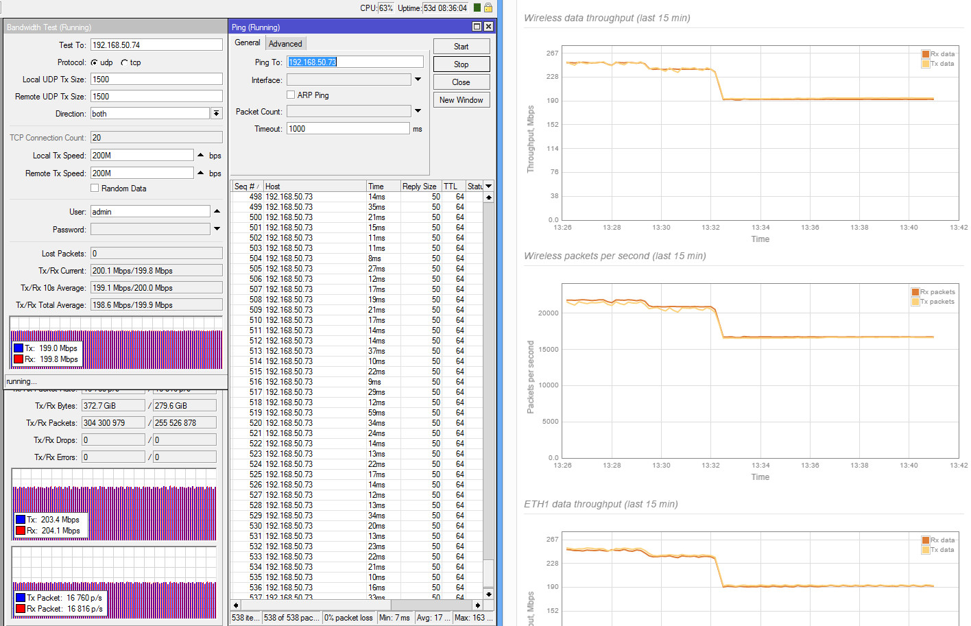

Duplex UDP с ограничением 200М в обе стороны (200+200 мбит) - средняя задержка 17 мс, без потерь

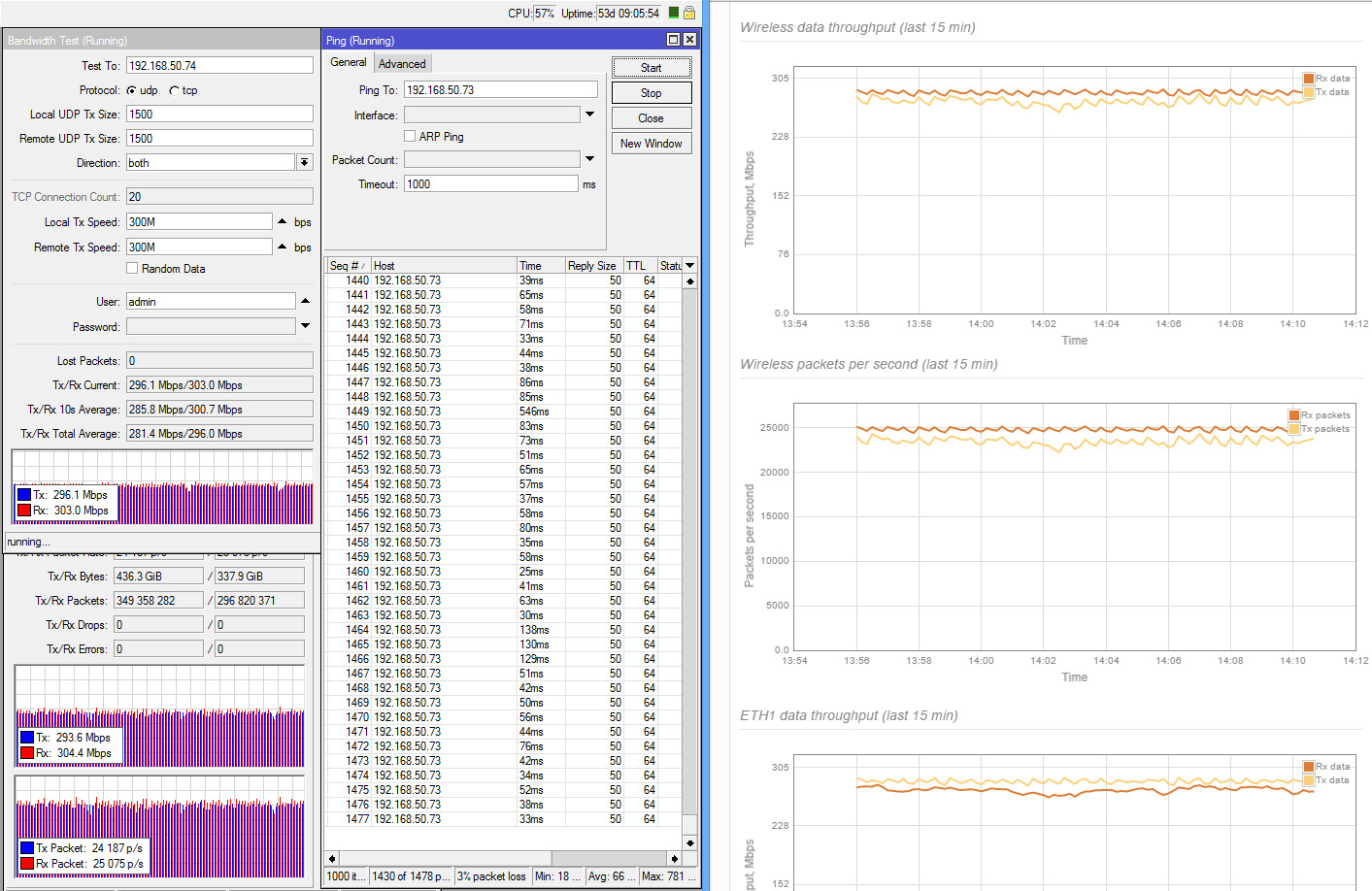

Duplex UDP с ограничением 300М в обе стороны (300+300 мбит) - средняя задержка 66 мс, потери 3%
Без ограничений получается чуть больше 300, но начинается сильная деградация и потери более 20%.

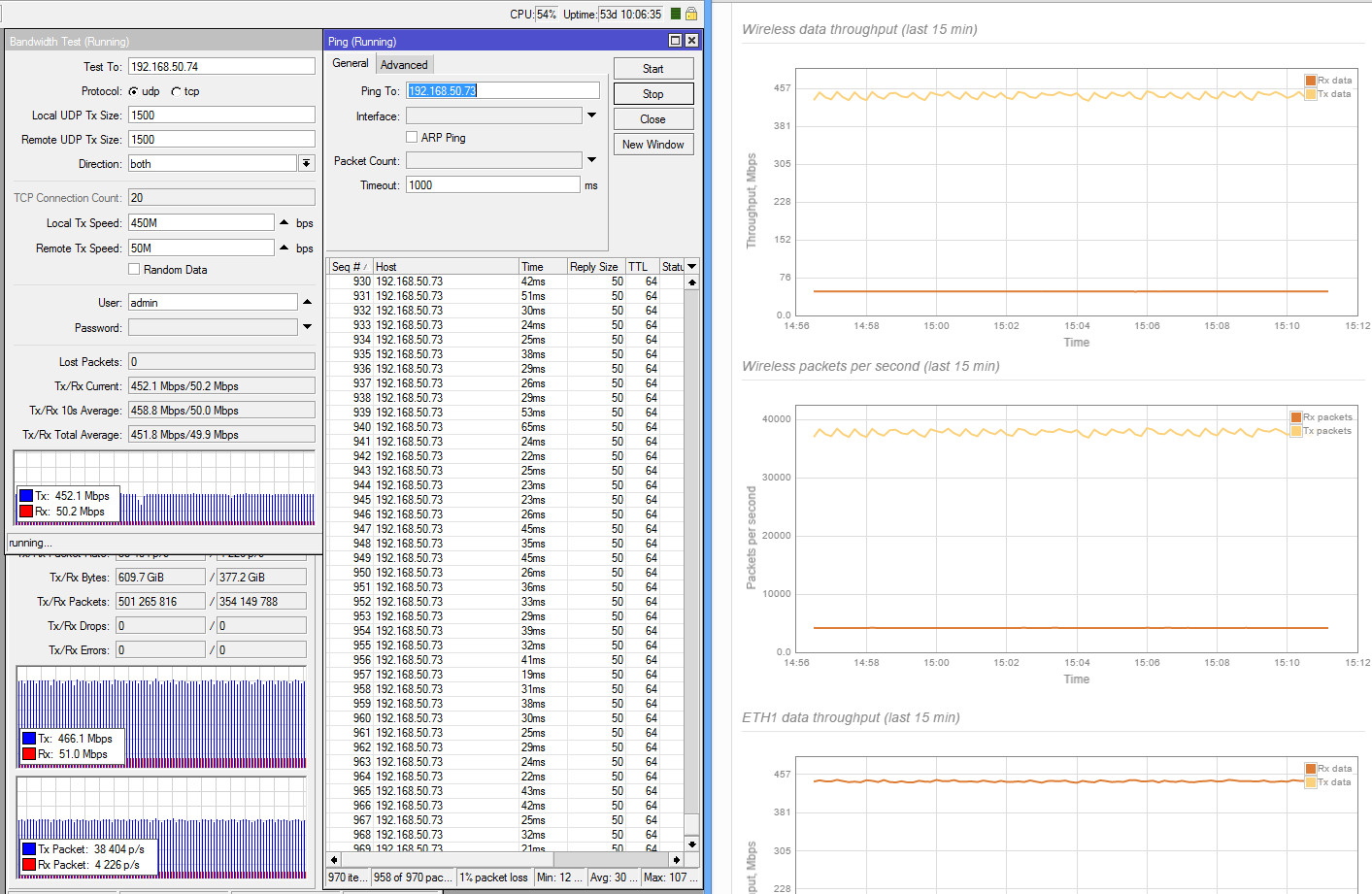

Duplex UDP с ограничением 450/50 (суммарно 500 мбит) - средняя задержка 30 мс, потери 1%

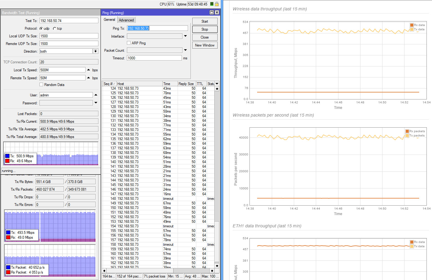

Duplex UDP с ограничением 500/50 (суммарно 550 мбит) - средняя задержка 48 мс, потери 7%

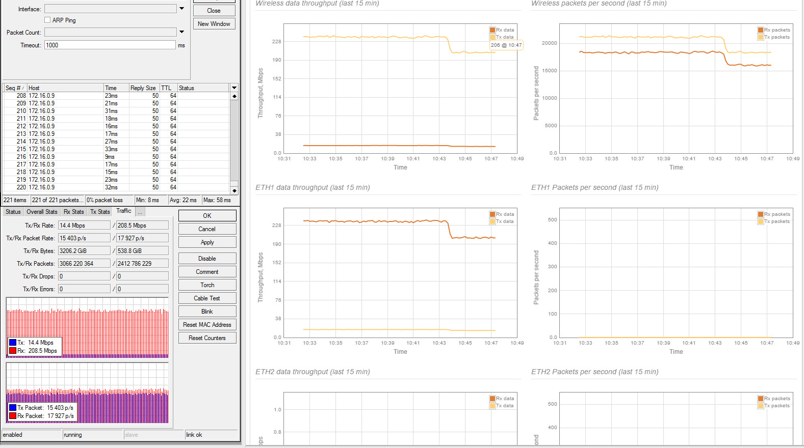

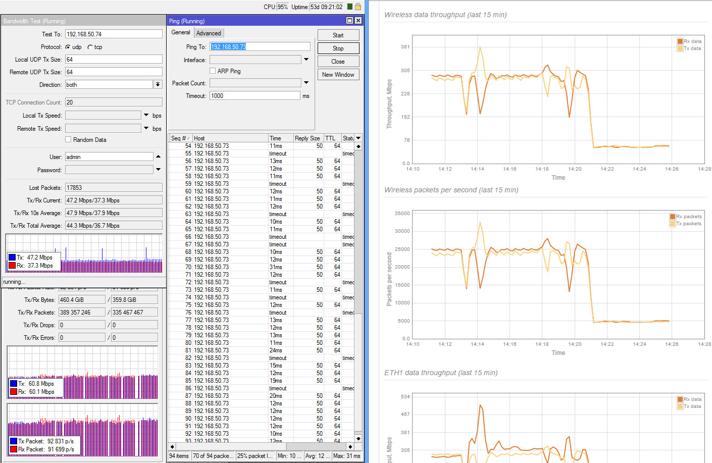

Дуплексный тест пакетной производительности по 64 байта - 90+90 (суммарно 180 тыс.). Это по данным микротика, на грифике Лиго почему-то всего 5+5, хотя в предыдущих тестах видны более высокие цифры (40-50 тыс.). Задал вопрос производителю, жду ответ.

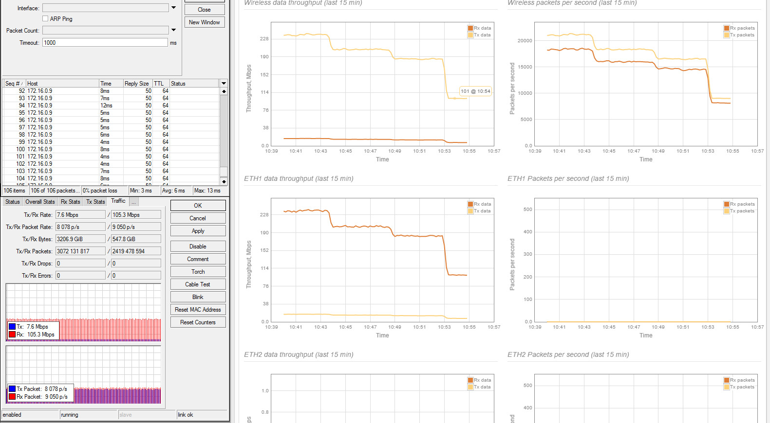

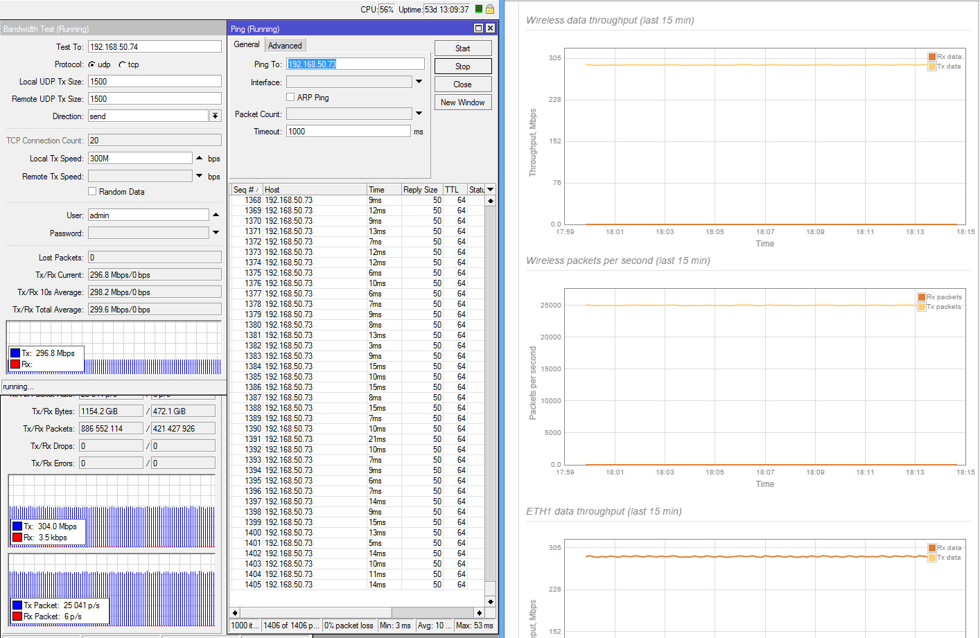

Simplex UDP с ограничением 300М - средняя задержка 10 мс, без потерь

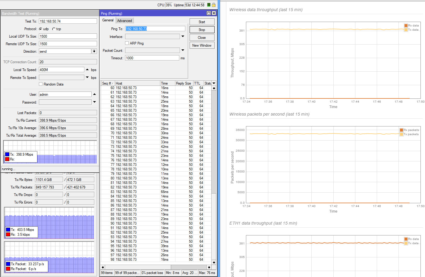

Simplex UDP с ограничением 400М - средняя задержка 20 мс, без потерь

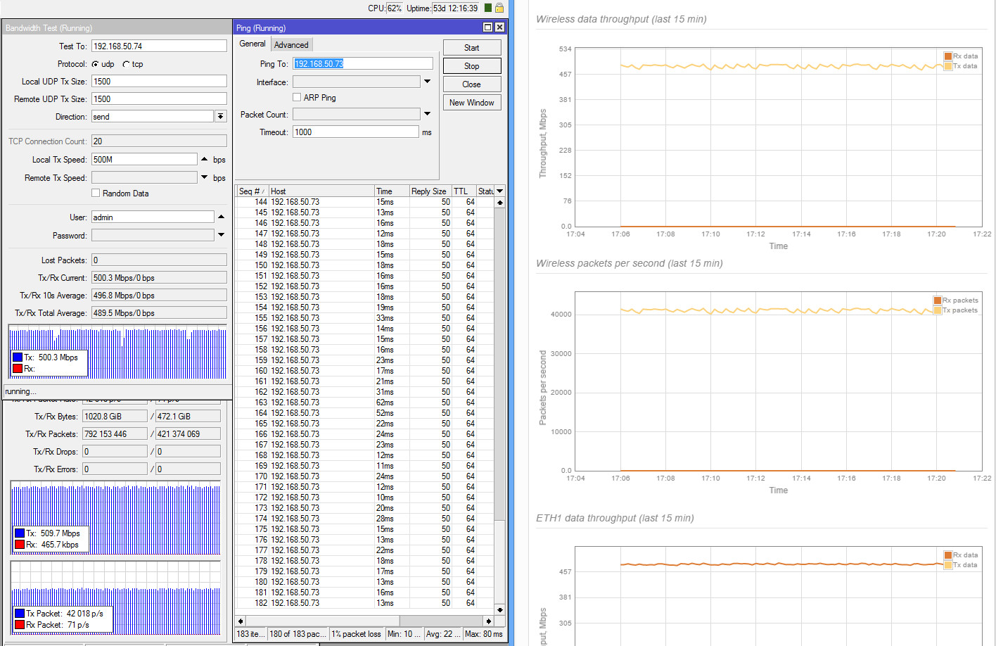

Simplex UDP с ограничением 500М - средняя задержка 22 мс, потери 1%
Simplex UDP без ограничений - средняя задержка 50 мс, потери 18%, максимальная пропускная способность около 600 мбит
Во время тестов на максимальных скоростях (более 400 мбит) заметны кратковременные провалы на 10-20% каждые 30 секунд (видно на графиках). Пока не удалось определить причину возникновения (изучаем).

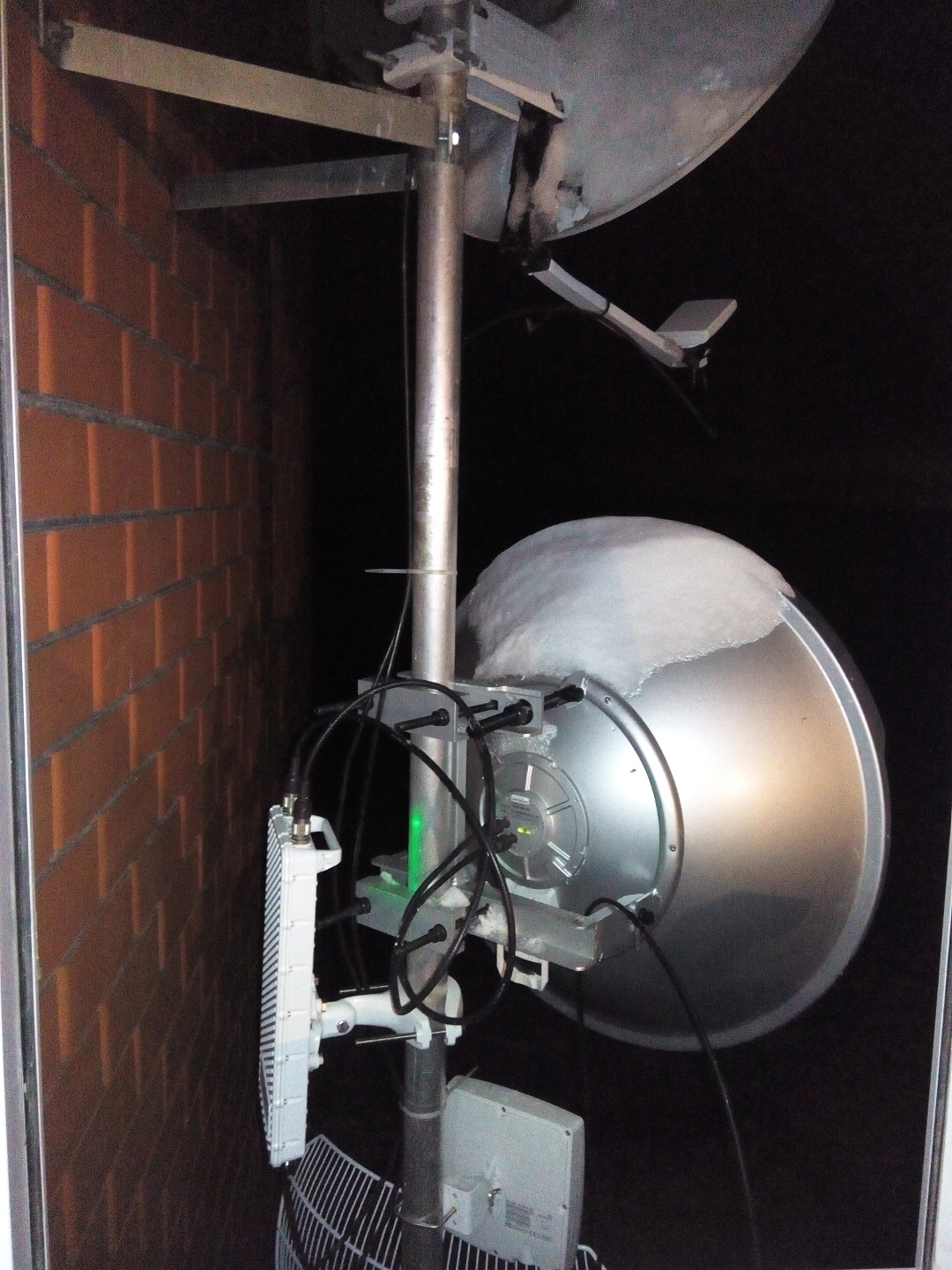

Антенны RocketDish 5G31
И первую же ошибку вижу: на ВЧ кабелях теряете 3-4дб.
Я, конечно, не телепат, но по виду это обычные мягкие кабели типа RG-58, и непозволительной длины. Могу порекомендовать длину раза в 2 укоротить, и использовать кабель 5d-fb с соответствующшими RPSMA/N разъемами.
... Сейчас заметил, что кабели все же потолще. Огласите марку кабеля?
' timestamp='1457869325' post=1257231]
Кабель 5D-FB (Multipin), возможности не было поставить короткие. Немного позднее переделаем.

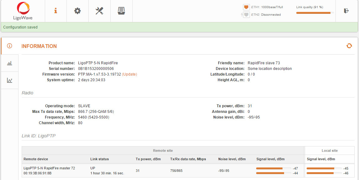

Я так понимаю эта железка на базе ac-чипа сделана? Если да, то более интересен вариант с AF-5x (ибо TDD). Ждем результатов теста AF-5x на этом же пролёте.
PS. дополните тему скринами веб интерфейса железки, интересно посмотреть все разделы. Умеет ли железка пропускать MTU больше чем 1500? Для сравнения: у AF (прошивка не ниже 3.2) заявлено - 9000, ePMP1000 - 1700.

TDD это вопрос не радио Phy L1 , а MAC L2. И AF5x и сабж -оба TDD. Но вот отличаются они в радио. Сабж в радио -АС QAM 256 FFT64, в AF5x - FPGA 256QAM single carrier. Сабж более технологичен в радио и это видно по тестам UDP.Остался важный вопрос - обеспечиваемый BER/PER в канале, что будет видно в TCP тестах.
В целом, как я и предполагал ( и сразу высказал это в соседней теме где выбирались устройства для тестов xabarovым), сабж- перспективная железка и явно лучшая из всего остального, предлагавшегося для тестирования убнтишного мусора. Вот что животворящий TDMA c АС делает. В 40 Мгц похоже выдаст на 256QAM положенные максимально 250-270 Mbps ( UL+DL). С максимумом скорости сабжа в целом понятно, но вот как будет вести этот АС в реализации лиговейв при помехах и NearLOS представляет дальнейший интерес.

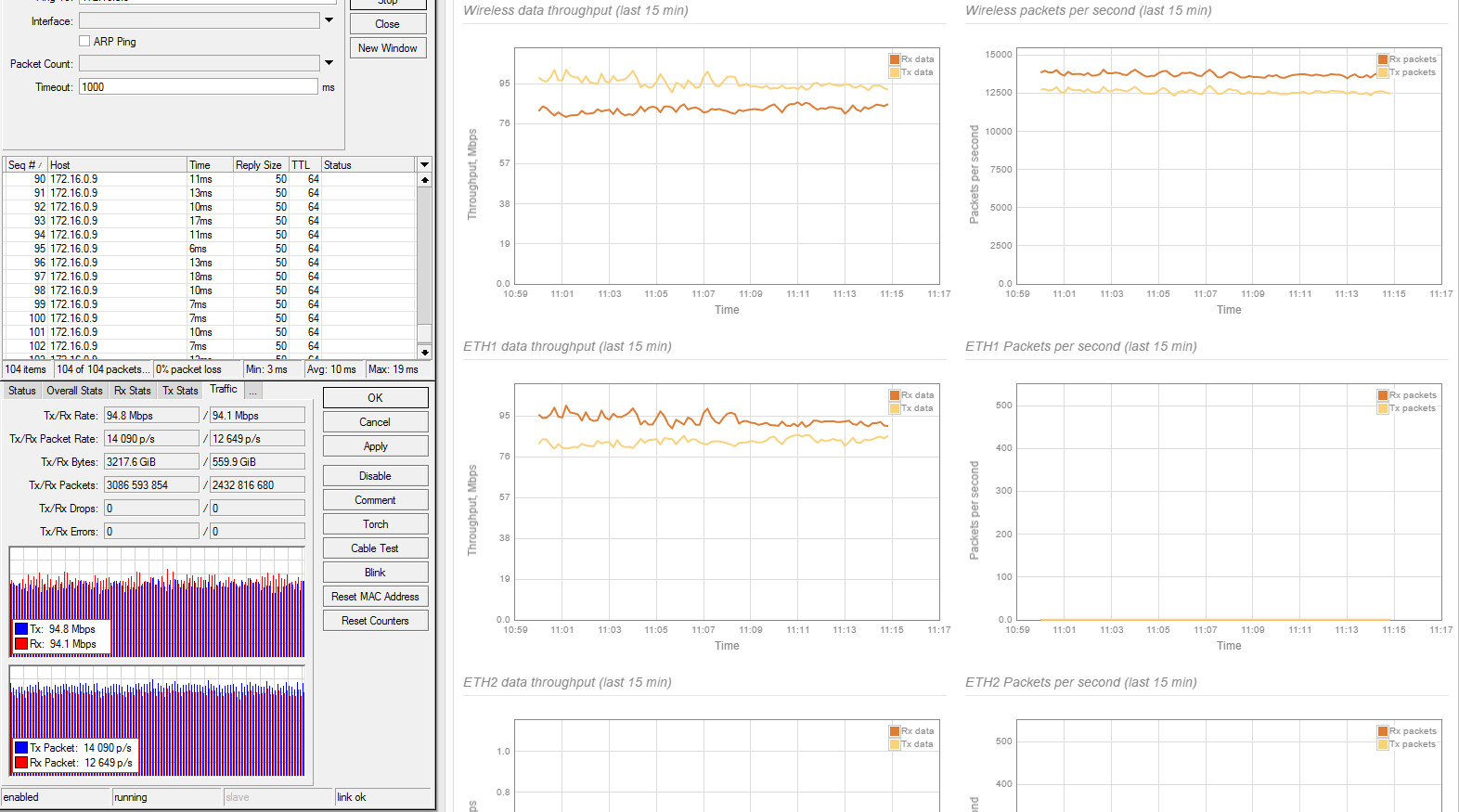

TCP тесты RapidFire 5-N с полосой 40 МГц:
Duplex TCP полноценно прогнать не удалось - iperf не работает с большим количеством потоков в дуплексе, суммарно удалось получить около 180 мбит с средней задержкой 10 мс без потерь.
Simplex TCP с ограничением 100М - средняя задержка 6 мс, без потерь (суммарный трафик ~110 мбит)
Simplex TCP с ограничением 190М - средняя задержка 14 мс, без потерь (суммарный трафик ~200 мбит)
Simplex TCP с ограничением 220М - средняя задержка 22 мс, без потерь (суммарный трафик ~220 мбит)
Simplex TCP без ограничений - средняя задержка 68 мс, потери 1% (суммарный трафик 260~270 мбит)

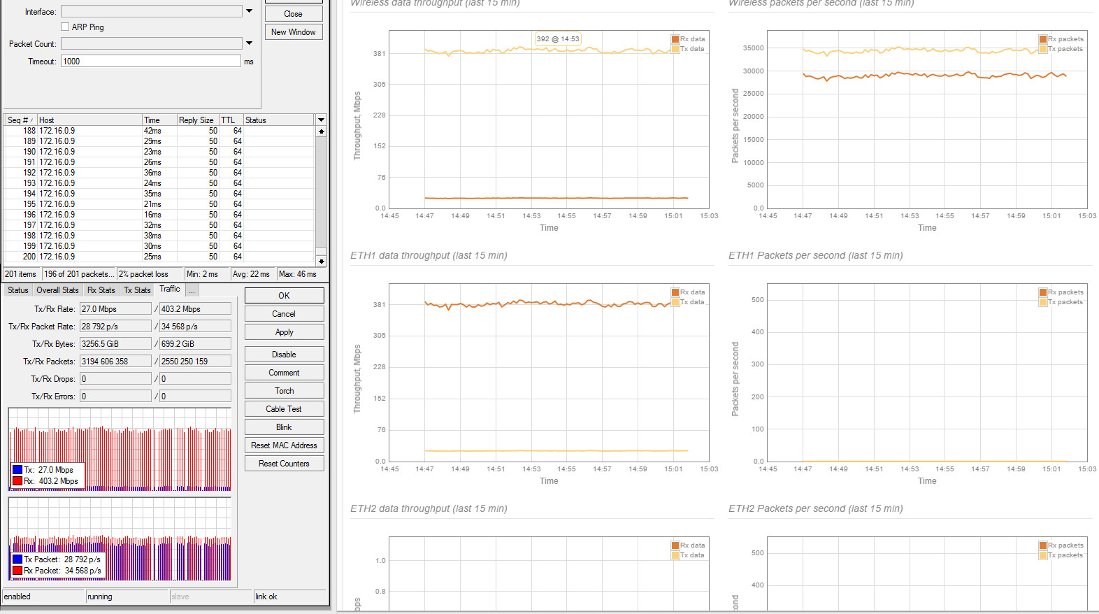

Симплексный TCP тест RapidFire 5-N с полосой 80 МГц без ограничений - средняя задержка 22 мс, потери 2% (суммарный трафик 420~430 мбит).
Duplex TCP полноценно прогнать не удалось по вышеуказанным причинам.
На всякий случай прикладываю скрин анализатора спектра, чтобы было понятно состояние эфира.
