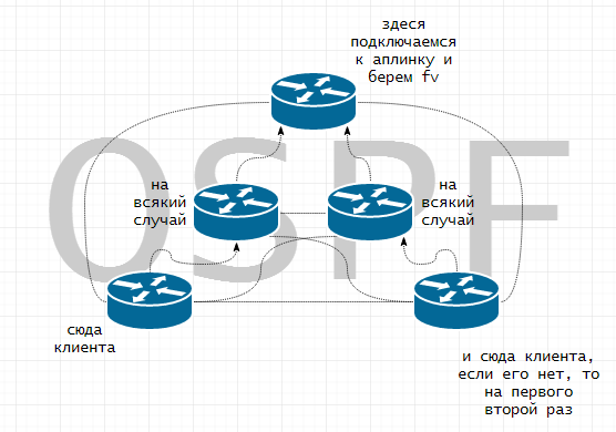

ShyLion Posted April 7, 2017 Posted April 7, 2017 Нужно будет 4-ые микротика. По одному на каждую сторону и один посередине. и конечно MPLS Вставить ник Quote

vurd Posted April 7, 2017 Posted April 7, 2017 Нужно будет 4-ые микротика. По одному на каждую сторону и один посередине. и конечно MPLS Накидал примерную схемку Вставить ник Quote

sol Posted April 7, 2017 Author Posted April 7, 2017 vurd Вот щас насуммоните того, чъё имя нельзя упоминать и тема выйдет в топ... Вставить ник Quote
