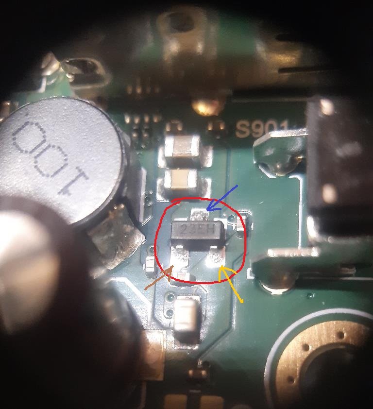

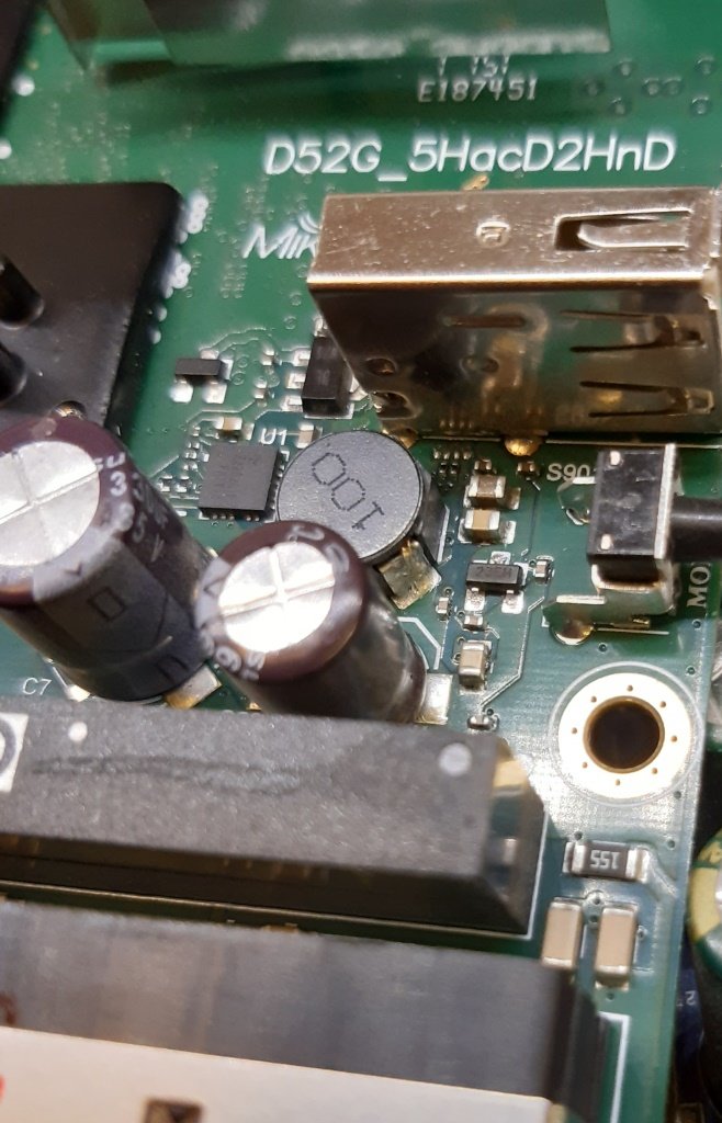

madmas Posted March 28, 2021 Posted March 28, 2021 Всем доброго! Есть у меня Mikrotik D52G_5HacD2HnD. Случилась с ним беда. Дети подзаряжали телефон с его USB-порта какое-то время и видимо ему это не очень понравилось и сейчас при подключении любого USB девайса, 4G модема, например, напряжение просаживается до 1 В, а то и ниже. Помогите, пожалуйста, определить элемент (см. фото). Выглядит как транзистор, но в интернете по маркировке "23EH" находится несколько элементов и NPN транзистор и стабилитрон и датчик напряжения. Я понимаю, что это скорее всего транзистор, но меня терзают сомнения. Без нагрузки напряжение на ноге с синий стрелкой 4.98 В, на ноге с коричневой стрелкой - 4.79 В и на ноге с желтой стрелкой - 5,0 В. При подключении USB модема или даже USB тестера напряжение на двух ногах не меняется, а на ноге, которая идет к USB порту (синяя стрелка) просаживается до 0,96 В. Я могу конечно собрать стабилизатор на LM317, но не хотелось бы огород городить. Подскажите, что это за зверь и на что его можно заменить? Заранее благодарю! Вставить ник Quote
