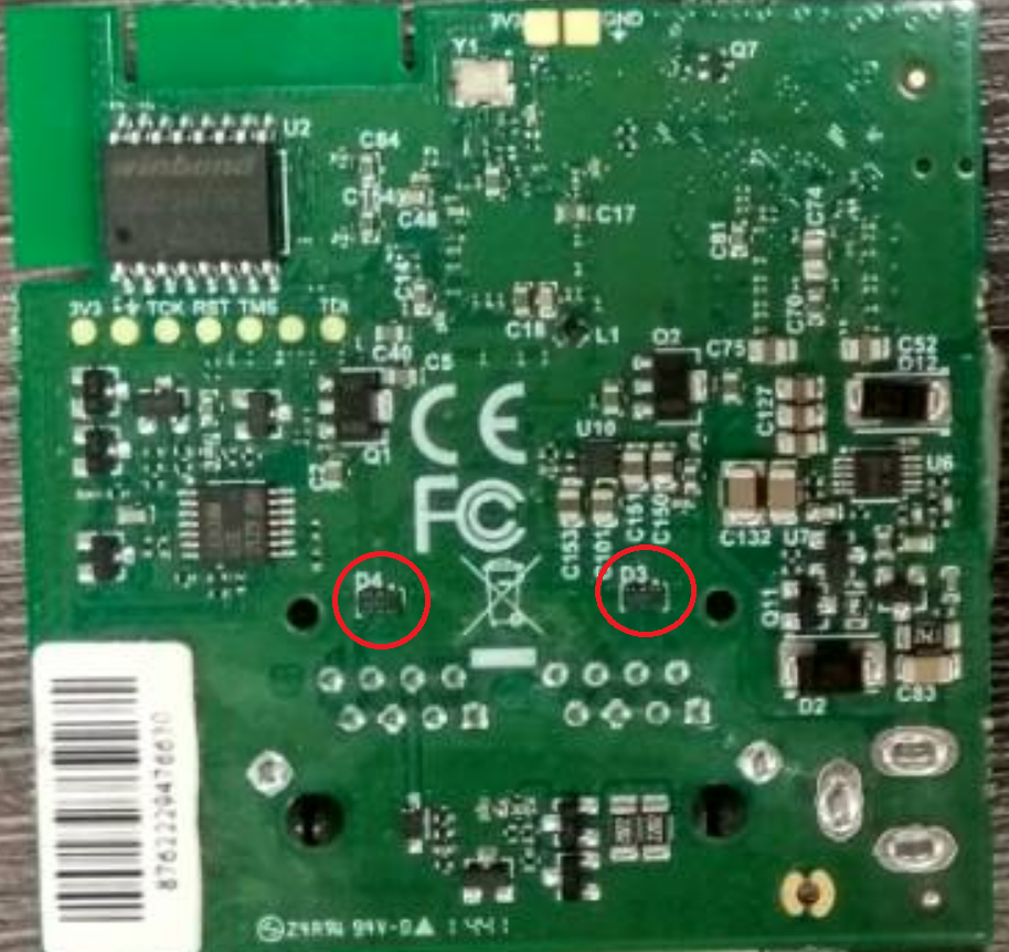

Elfy Posted November 4, 2022 Posted November 4, 2022 (edited) @belokuriha не подскажете, а что это такое с обозначением D3 и D4 на оборотной стороне платы RBmAP2nd. Дорожки от RJ-45 к ним идут и потом дальше. Маркировка стёрлась на обоих, не разобрать что это. Там что-то с 10 ногами кажется и ноги под корпусом На фото в кружках Edited November 4, 2022 by Elfy Вставить ник Quote
MikroUser Posted November 5, 2022 Posted November 5, 2022 Буквами D на платах обозначают диод, или диодную сборку. Возможно защита от дурака, чтоб случайно не воткнули кабель с poe питанием. Их можно или прозвонить тестером, или времено снять вообще. Если без них заработает - значит замените и на том все. Главное poe питание не подключать. Вставить ник Quote
Elfy Posted November 5, 2022 Posted November 5, 2022 В 05.11.2022 в 22:16, MikroUser сказал: Буквами D на платах обозначают диод, или диодную сборку. Возможно защита от дурака, чтоб случайно не воткнули кабель с poe питанием. Их можно или прозвонить тестером, или времено снять вообще. Если без них заработает - значит замените и на том все. Главное poe питание не подключать. Да вот дело в том, что на это может что-то вроде этого ) https://www.infinite-electronic.ru/datasheet/b6-SP5003-04TTG.pdf А там и диоды и катушки. Ну в понедельник точно узнаю, думаю, если ноги звонятся, значит это ESD сборка. А так, в RBmap2nd как раз ETH1 POE-in, а ETH2 POE-out. Попробую выяснить может что-то сгорело ДО микросхемы, не хотелось бы менять ее. Вставить ник Quote
belokuriha Posted November 6, 2022 Posted November 6, 2022 Это диодные (супрессоры) сборки для слива статики и другой гадости на корпус ( минус питания) точки. Они редко выходят , если прогорел трансформатор то это точно менять микросхему нужно. Вставить ник Quote
Elfy Posted November 6, 2022 Posted November 6, 2022 В 06.11.2022 в 05:36, belokuriha сказал: Это диодные (супрессоры) сборки для слива статики и другой гадости на корпус ( минус питания) точки. Они редко выходят , если прогорел трансформатор то это точно менять микросхему нужно. А если на плате нет трансформатора? ) Вставить ник Quote

Elfy Posted November 6, 2022 Posted November 6, 2022 (edited) В 06.11.2022 в 10:24, belokuriha сказал: Е может быть что бы не было трансформатора , он либо встроен в разъём , либо вынесен на плате . покажите плату с обоих сторон пожалуйста. В понедельник пришлю, на работе все лежит ) Edited November 6, 2022 by Elfy Вставить ник Quote
belokuriha Posted November 6, 2022 Posted November 6, 2022 Посмотрел картинки , в данной точке трансформаторы встроенные в разъёмы , можно начать с замены данных разъёмов , но думаю правильно было бы сразу заменить процессор Вставить ник Quote
Elfy Posted November 6, 2022 Posted November 6, 2022 В 06.11.2022 в 13:32, belokuriha сказал: Посмотрел картинки , в данной точке трансформаторы встроенные в разъёмы , можно начать с замены данных разъёмов , но думаю правильно было бы сразу заменить процессор Кстати, а как разъём то проверить? Смотрел схему подобного, что-то слабо понял. По идее можно воткнуть кабель с проводами наружу и прозвонить на предмет замыкания обмоток между собой ) Ну и на обрыв проверить. А больше мыслей нету. Но все равно спасибо большое за ответы ) Кстати, а сколько бы стоил такой ремонт? Если бы процессор менять нужно было? Вставить ник Quote
belokuriha Posted November 7, 2022 Posted November 7, 2022 В 06.11.2022 в 16:46, Elfy сказал: Кстати, а как разъём то проверить? Смотрел схему подобного, что-то слабо понял. По идее можно воткнуть кабель с проводами наружу и прозвонить на предмет замыкания обмоток между собой ) Ну и на обрыв проверить. А больше мыслей нету. Но все равно спасибо большое за ответы ) Кстати, а сколько бы стоил такой ремонт? Если бы процессор менять нужно было? 1.Разьем можно проверить прозвонив его как вариант , включить в него кусок кабеля и проверить попарно , и с обратной стороны так же , та часть что запаяна в плату . 2.такой ремонт стоил бы в районе 1800-2000р , но это ориентировочно +-500р Вставить ник Quote
