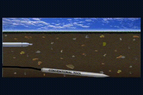

AlexPan Posted January 18, 2016 Posted January 18, 2016 А кто реально с пневмопробойником работает? Продавцы мне рассказывали, что народ не очень ими доволен. Они уходят на глубину и прощай, обратно не лезут. Хотя, по идее там ведь обратный ход есть. Только вот включается он на самом пробойнике. Надо видимо искать с дистанционным включением. Компрессор там не космический нужен. Не на много больше, чем генератор. На видео все красиво, а вот в реальности никто не пользует. Если бы все было так шоколадно, наверняка все бы использовали. Деньги ведь не космические. Может есть кто с опытом??? Вставить ник Quote
satboy Posted January 18, 2016 Author Posted January 18, 2016 А кто реально с пневмопробойником работает? Продавцы мне рассказывали, что народ не очень ими доволен. Они уходят на глубину и прощай, обратно не лезут. Хотя, по идее там ведь обратный ход есть. Только вот включается он на самом пробойнике. Надо видимо искать с дистанционным включением. Компрессор там не космический нужен. Не на много больше, чем генератор. На видео все красиво, а вот в реальности никто не пользует. Если бы все было так шоколадно, наверняка все бы использовали. Деньги ведь не космические. Может есть кто с опытом??? Я использовал пару раз, брал в аренду под залог. Все зависит от грунтов. На одном месте сделали 5 проколов по 7-15 метров за 3 часа, без учета копания стартовых ям и замены компрессора. На другом месте - три раза перекапывали ямы, попадались камни в теле дороги. Задний ход включается очень просто - достаточно резко дернуть за пневмошланг... Плюс еще мы сразу цепляли трубу, а она крепиться за тонкий тросик, а к нему через скобу конец трубы. Насчет компрессора - я не согласен. расход арендуемого девайса оказался около 3 кубов в минуту, рабочее давление 5-6 атмосфер. Компрессор, на который мы изначально рассчитывали 6 атмосфер давал после 5 минут ожидания и имел ресивер около 1.5 кубов. Дырку он с перекурами на накачку сделал за 2 часа, вместо 15 минут которые получались после замены компрессора. Вставить ник Quote

RialCom.ru Posted January 18, 2016 Posted January 18, 2016 если не ошибаюсь - есть электропробойники и не нужен компрессор Вставить ник Quote
RialCom.ru Posted January 18, 2016 Posted January 18, 2016 красивый рекламный ролик позволю развенчать весь этот пафос - реальность иная, особенно у нас! сколько я не делал вводов в дома - на расстоянии до 20 метров вокруг масса строительного мусора - от кирпичного боя и до временных бетонных плит и прочей щебенки нет той культуры производства, что б идеальный грунт был перед зданием пересечение с вводами других инженерных сетей очень сложно предугадать по стандарту - отмостка минимум метр от фундамента и приходится делать подкопы в ролике взрыли красивый газон и не ушли от земляных работ - что мешает уж тогда взять брезент и на одну сторону траншеи верхний слой дерна перевернутый, а на другую на брезент грунт, тем более глубина была не более полуметра так делали не раз и если хорошо утрамбовать после парю поливок и стрижки на газоне не найти следов при прокладке полностью открытым способом есть возможность несколько вехе положить сигнальную ленту - очень полезно Вставить ник Quote
AlexPan Posted January 18, 2016 Posted January 18, 2016 Не считая некого хохлятского патента, поиск реального электропробойника не обнаружил... Если сравнить характеристики самого мощного перформатора и отбойного молотка, то видимо альтернативы пневматике не получится! Почитал описания пробойников... В минусы дополнительно записываем невозможность работать в отрицательные температуры, даже с подогревателем. Вернее, в наши отрицательные, а не немецкие. Странно, работяги в советское время долбали отбоными молотками в любое время! Вставить ник Quote
