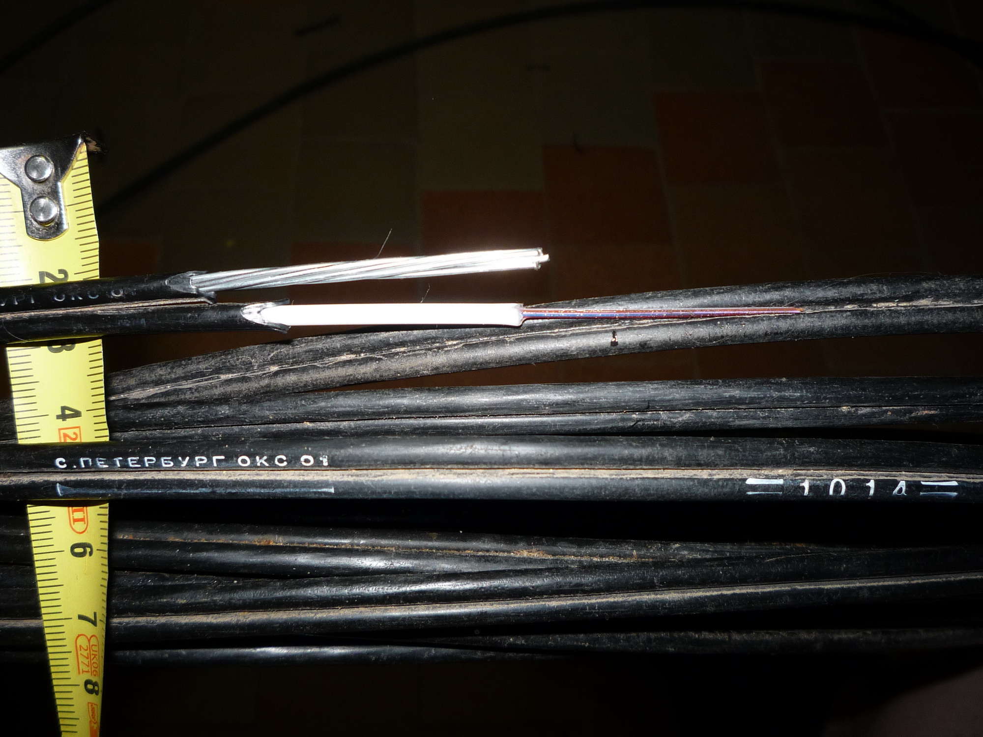

Перемычка с тросом отсутствует как факт
А какие функции выполняет перемычка между кабелем и тросом?
и никаких проблем с его отсутствием даже меньше парусность кабеля

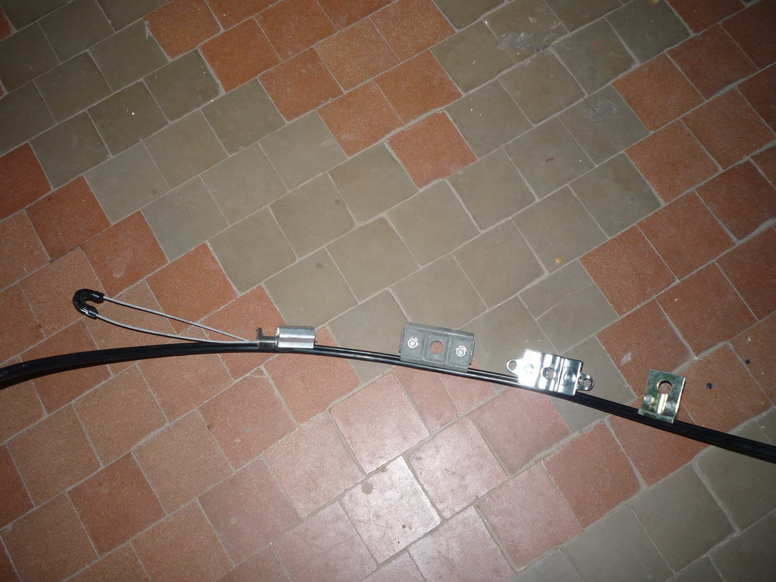

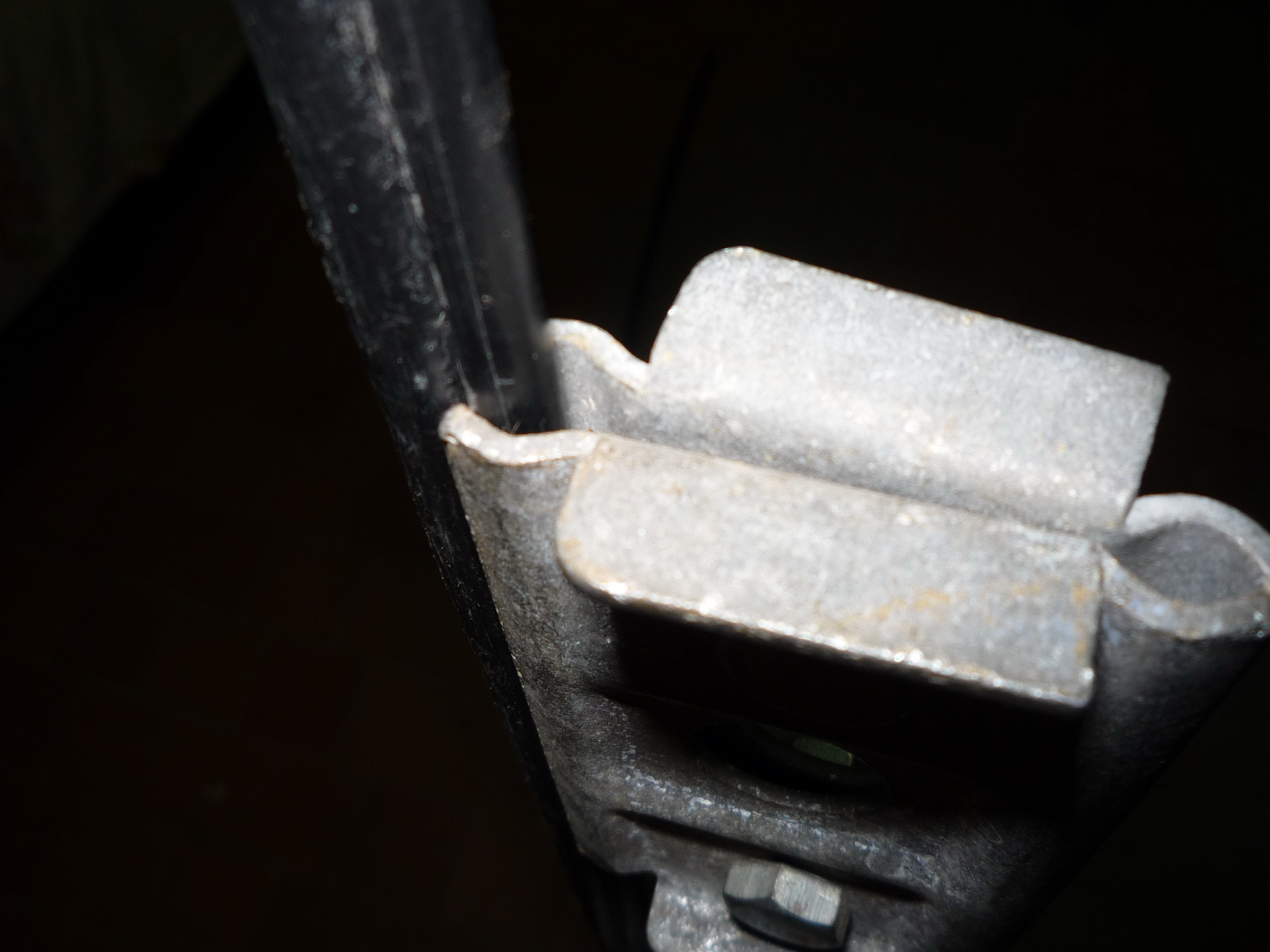

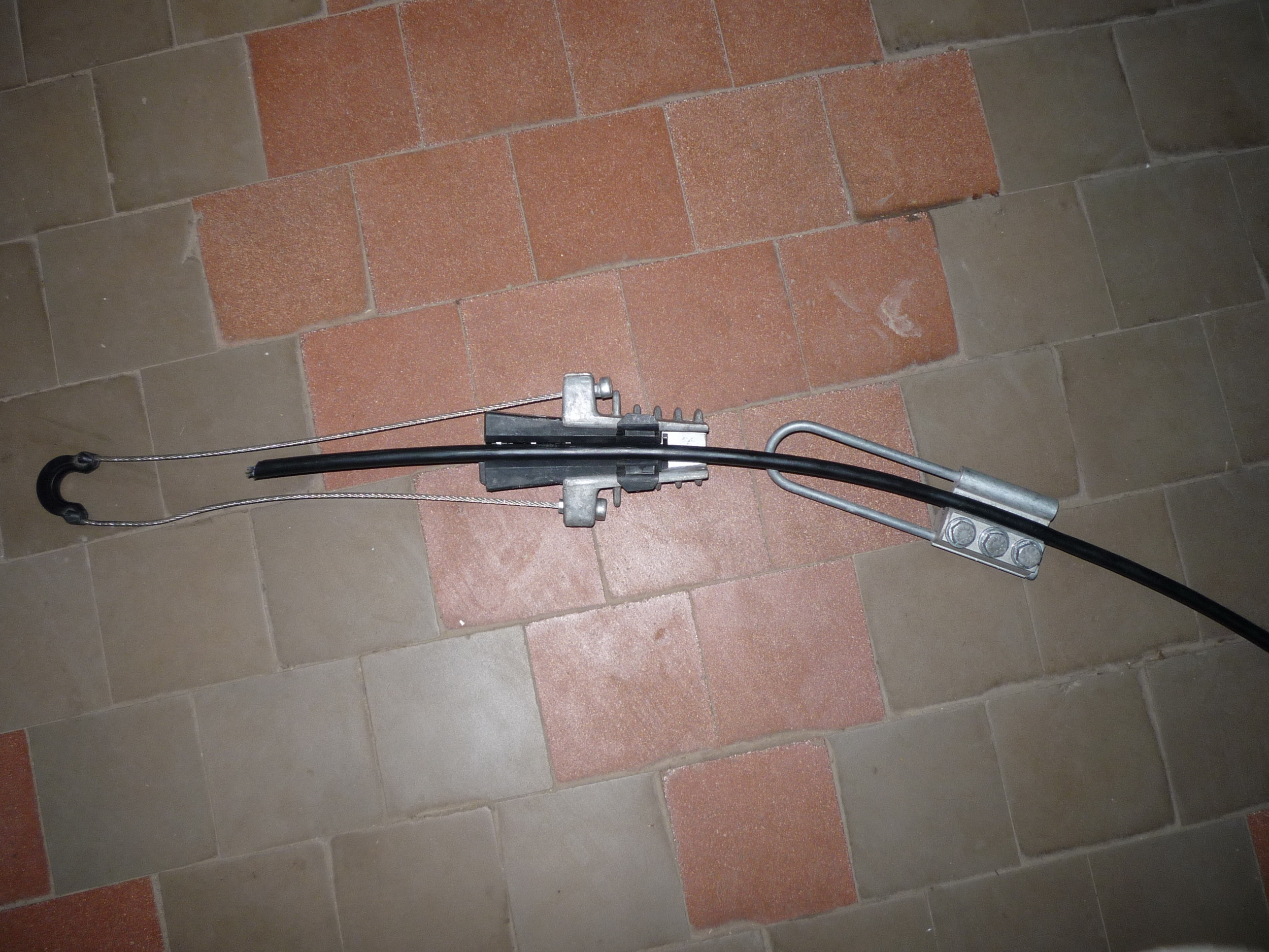

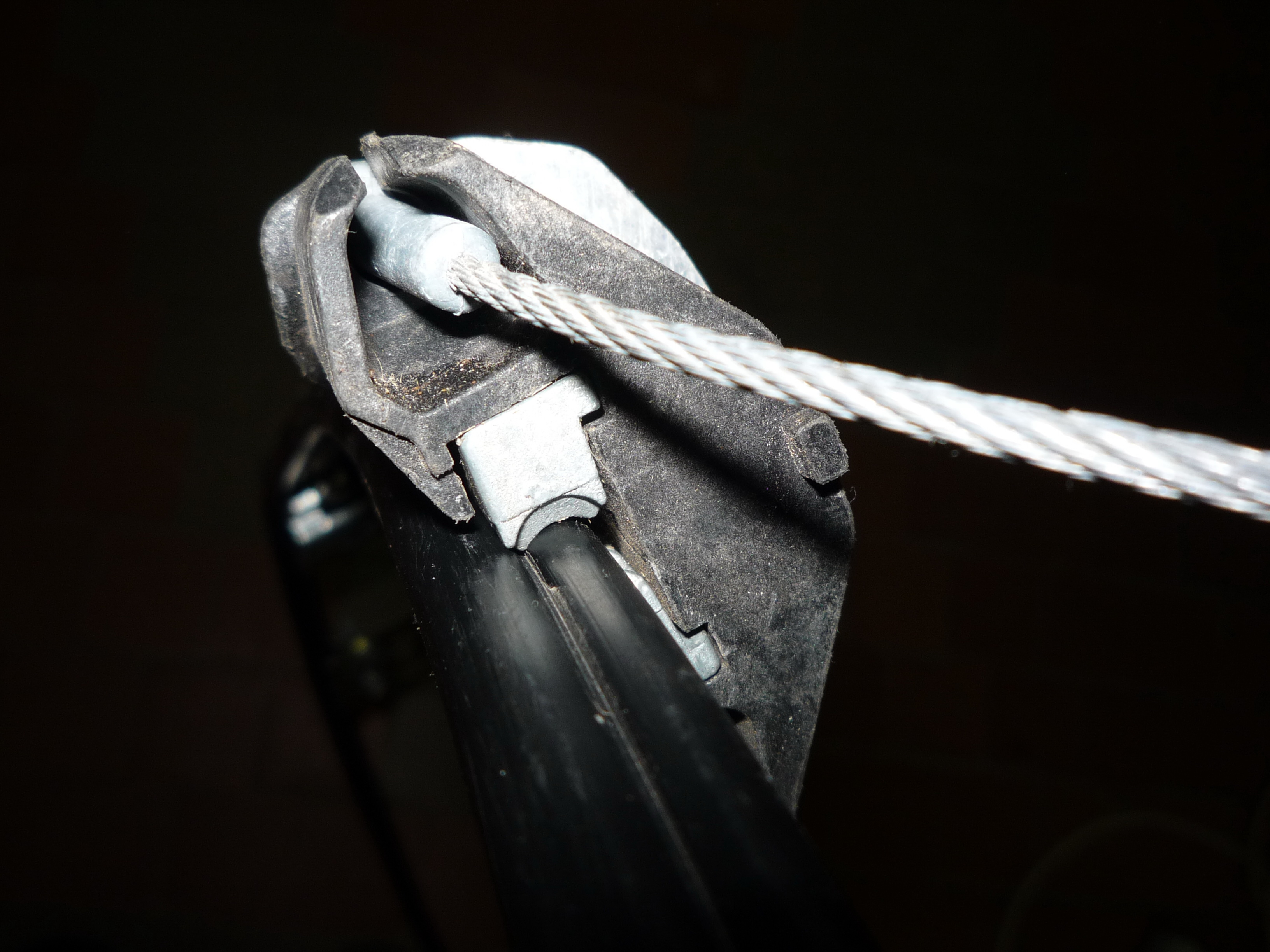

ППО, как на на втором фото, соскакивать любят с такого кабеля в реальных условиях. Зажимы других конструкций держат, да.
подгибаем их и всё чтоб они в канавку заходили , а так проблем нет и термоусадкой такой кабель лучше герметизируется в отличае от того у которого перемычка в полсантима
И отделять трос ножом проще - лезвие идет строго между кабелем и тросом. А если перемычка большая, то елозит и можно если нет опыта вскрыть модули. Вобщем монтажные плюсы есть. Я не представляю кто там что-то негативное мог в ИНКАБ писать по поводу кабеля без перемычки. Было бы интересно узнать эти нюансы. А также узнать точку зрения производителя кабеля. Почему так делать нельзя.

Теперь вопрос - зачем козе баян о 4кН, когда в лучшем случае при таком крепеже полиэтилен начнет плыть при 1кН?
Собственно об чем наш спор тогда? При таком крепеже-то?

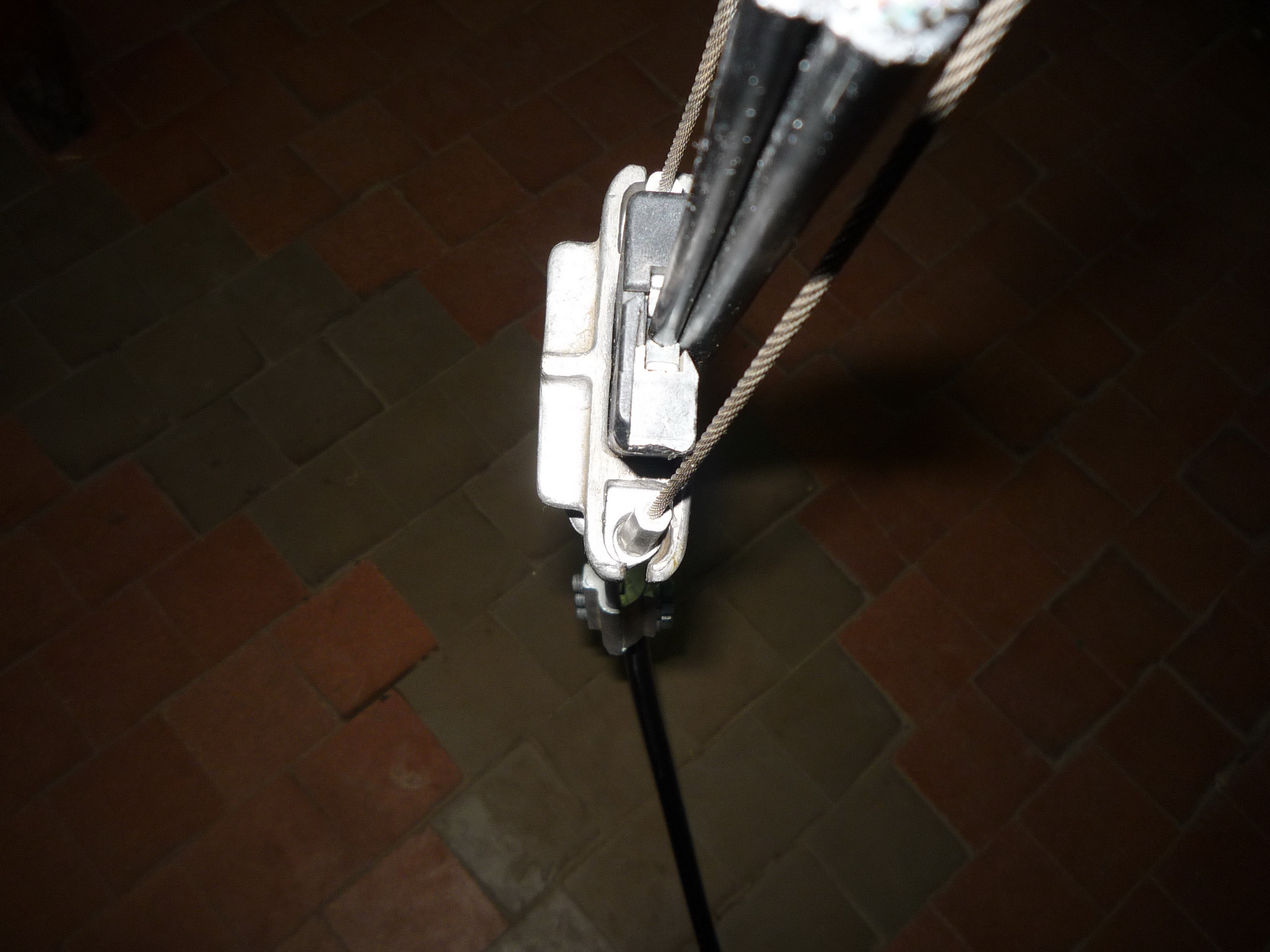

В идеале отделять трос и через коуш на узел крепления, тогда даже на самом жидком кабеле столбы висеть будут, а не наоборот! Тут уже вопрос скорости и удобства монтажа всплывает.

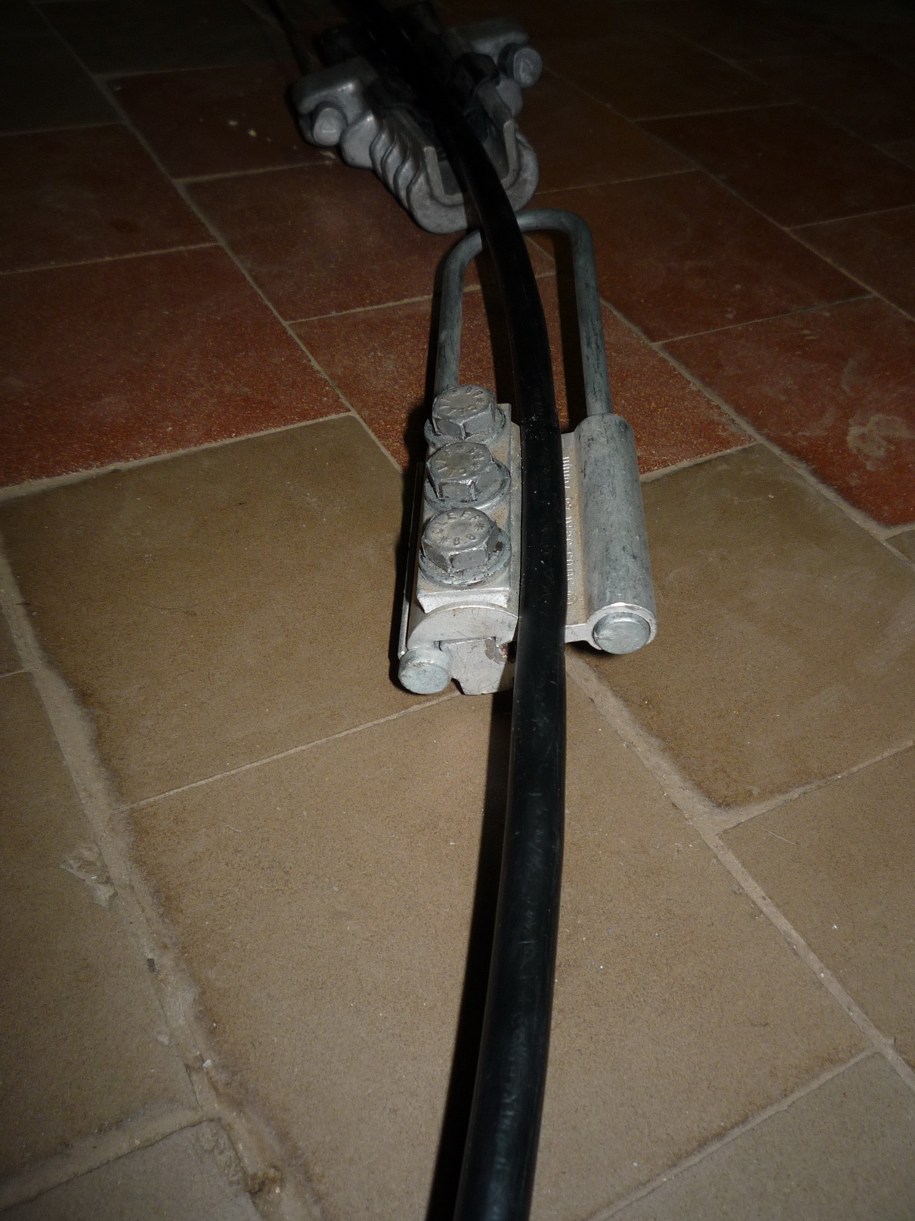

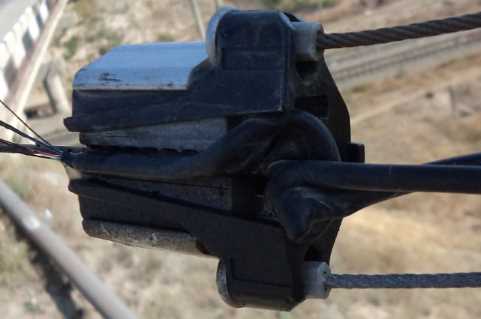

Верно, поэтому на больших пролетах нужно использовать правильный анкерный зажим (зубастый Волском), который впивается в трос. НАГовский действительно дерет оболочку, особенно летом в жару полиэтилен плывет.

слева отличный зажим, намного лучше "аналогов", правда сейчас сложно купить
а вот с правым не довелось работать - какое мнение о нём?
зубцы я так понял болтами зажимаются, как регулируется степень зажатия?

ИМХО спор о перемычке какой-то надуманный. Ясно, что чем она меньше, тем лучше с точки зрения прочности, но совсем ее не может не быть (хотя бы в виде канавки)- иначе будет зажим поджимать сам кабель и не будет прочно фиксировать. Но это все зависит от конструкции зажима. Наглядный пример на фото с двумя зажимами - левый если и поджимает,то совсем чуток (не вполне понятно на фото), а правый- уже поджимает кабель конкретно. А дабы перемычка не отслаивалась- сразу после крепежа ставят поверх хомут - кто просто стяжку пластиковую (вариант-2 шт), а кто и из стальной ленты.
При наших ветрах только отделять трос и на коуш, ни какие клиновидные и пр не держат.
Долго пользовались кабелем 8ка (с перемычкой от МОсфджикура)отличный кабель.
При необходимости трос легко отделяется от кабеля руками (надрез и растяг в раз стороны)
За 9 лет эксплуатации самопроизвольно трос от кабели ни разу не оторвался.
С прошлого года работаем с китайским, перемычки почти нет и отделить трос от кабеля только ножом.
Причём крайне осторожно и очень долго (нож под углом не удержал и каб порезал.
Сейчас думаем спец нож изготовить.
Есть такой нож. Не изобретайте велосипед. Pintel 3 погугли. Да и тут я вроде писал о нем.

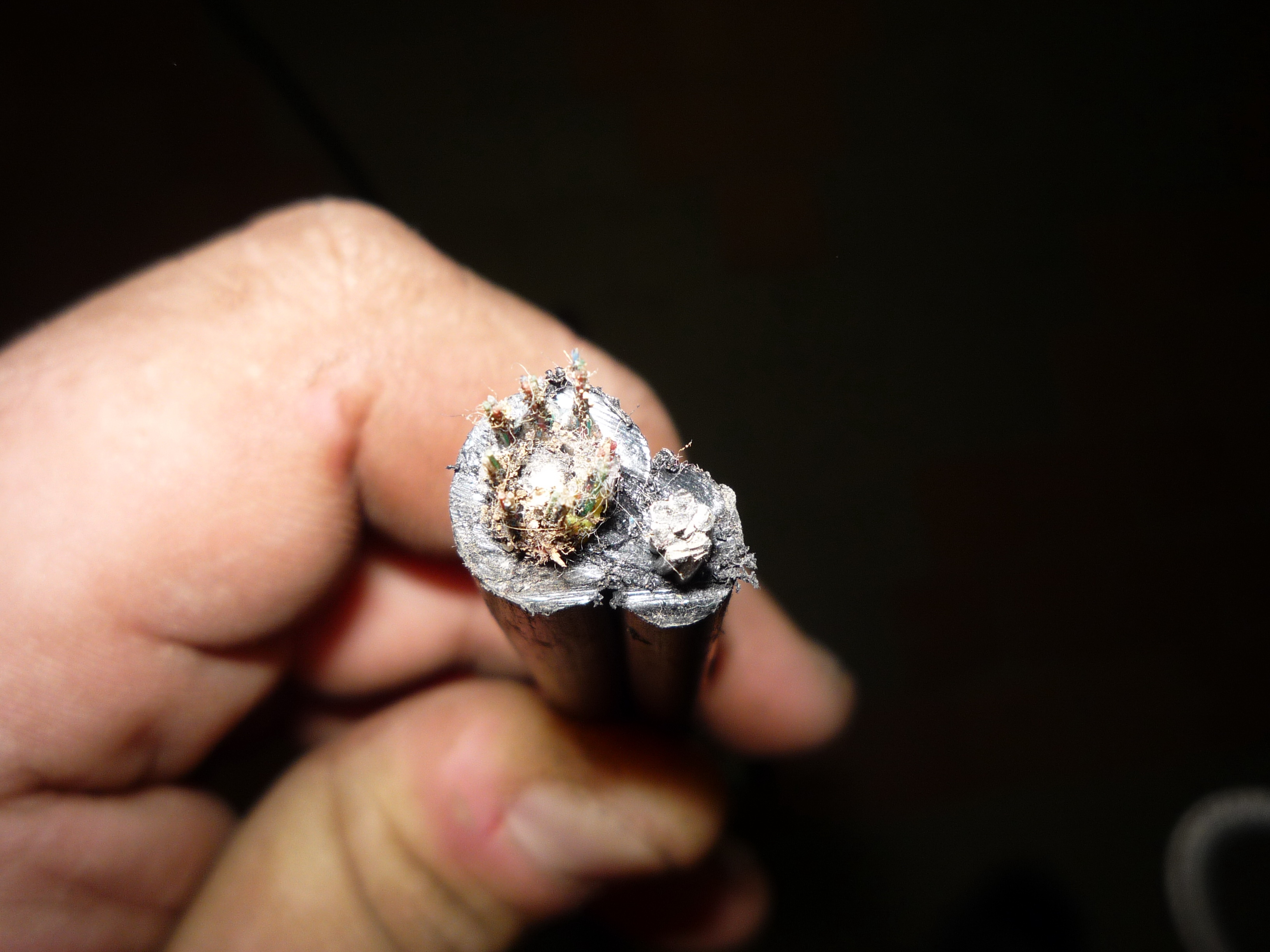

Странная проблема. Если задача достать трос для подвеса, можно же оболочку взрезать не со стороны кабеля, а сверху со стороны 'улицы'.
В SNR-овских кабелях зачастую не тросс, а проволока. Она тоже оцинкованная?
да, наг не ржавеет. в последний раз мне черный металл попадался в 9-10 году в китайском кабеле с лансета.он был очень дешев)
Если речь за Alpha Mile Flex FTTx http://shop.nag.ru/catalog/08679.FTTH/16662.Flex-FTTx/13301.604-04-01, то он не оцинкованный, у меня где монтажники проволоку оголили она за пару месяцев вся густо зацвела.
