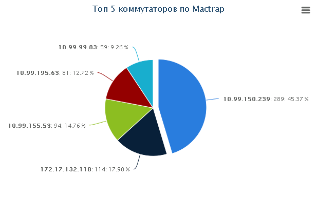

xcme Posted December 16, 2015 Posted December 16, 2015 Мы тоже от IMPB отказались в итоге - головная боль и нам и абонентам. Самая большая проблема - свичик имеет правильную связку, но абонента при этом блокирует. Проверить дело в IMPB или в компе абонента можно только выключив функционал на порту. Но потом его нельзя включить без переполучения адреса, иначе снова заблокирует. Очень неудобно. Интересует защита от атак с переполнением таблиц на свитче Это сама по себе не особо большая проблема, к тому же это легко найти анализируя логи MAC Notify. Учитывая, что последние иногда нужны техподдержке и для ответов на "письма счастья", есть смысл эти уведомления настроить и сделать что-то типа такого: Раз в 3-4 часа поглядывать туда и искать аномалии. Прибили IP с учетом ARP трафика, т.е. разрешили ARP анонсы с правильными IP и запретили прочие. Делается это автоматом прямо с биллинга правила PCF Поддерживаю. Работает на 100% предсказуемо. Вставить ник Quote
