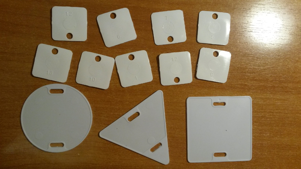

Заказал все типы бирок производства калужского завода КВТ.
http://www.kvt.su/production/componentry/u/
На маленьких проштампованы цифры, не знаю до какой идет счет, я собираюсь писать поверх маркером.
Маленькие стоят 116 рублей за 250 штук, большие от 89 до 98 рублей за упаковку из 100 штук

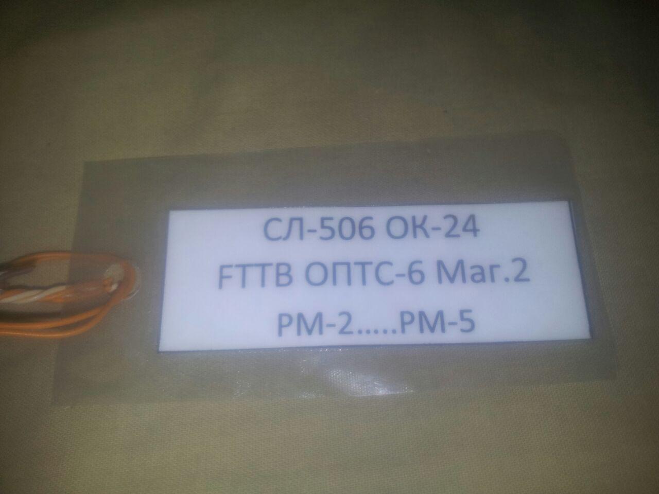

как вариант можно купить ламинатор и делать ламинированые бирки просто печатая на принтере ламинируя и пробивая дыроколом сейчас найду фото

Ламентация преложенная Vasmer, вот это самый быстрый и долговечный вариант.
