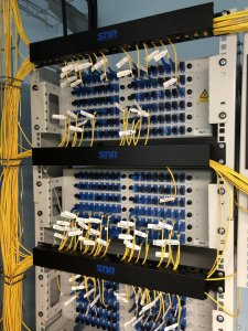

Bachaa Posted August 3, 2018 Posted August 3, 2018 БРАТЬЯ И СЕСТРЫ! ЕСЛИ КТО ТО ХОЧЕТ ПОТЕРЕПА ПОГОВОРИТЬ О ДРУГИХ БИРКАХ, ТО СОЗДАЕМ ДРУГУЮ ТЕМУ И ТАМ ЧЕШЕМ. ТУТ ГОВОРИМ ПРО СРАННЫЕ ПРИНТЕРЫ ДЛЯ БИРОК. НЕ ФЛУДИТЕ ПОЧЕМ ЗРЯ. Вот тут мы с вами обсуждали бирки для кабеля. https://forum.nag.ru/index.php?/topic/109746-birki-dlya-markirovki-kabelya/ Я же хочу причесать стойки на узлах. Нужно что-то понежнее. У кого есть опыт работы с принтерами для этикеток? Предложений много, но не могу пока уловить в чем отличие и какой лучше прикупить. На данную минуту понял, что есть принтеры в которых заложены символы для телекома. Модели пока не знаю, изучаю. Вот тут все принтеры для этикеток от компании Brother на текущий день. https://www.brother.ru/labelling-machines/all-labeling-machines Принтеры Epson http://www.epson.ru/catalog/label-print/ Принтеры Dymo http://dymo.pro/ Принтеры Brady http://bradyeurope.ru/products/printers_and_equipments/portable_labeling.html Вставить ник Quote

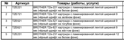

Bachaa Posted August 3, 2018 Author Posted August 3, 2018 Вобщем заказал Brother PTE-110VP. Еще и не везде продаются. Довольно специфический товар. У этой модели под экран вынесена горячая кнопка для печати флажка. Т.е. указываешь надпись, а он выдает наклейку с дублированием надписи. В комплекте идет кейс, тестовый картридж на 4 метра ленты (стандартный - 8 метров) и блок питания для работы от сети. Без него можно на простых батарейках. Лента стоит около 1,5 килорубля. Модели, что подешевле не имеют кейса и горячих кнопок - нужно лесть в меню. Те, что подороже в комплекте имеют аккумулятор. Самый крутой для проф применения - это Brady BMP™21 Plus Просто космолет, а не принтер. Имеет несколько интересных наворотов, докумаемых отдельно, таких как держатель с магнитом. Но стоит уууу.... Мне пока такой не нужен :) Вставить ник Quote

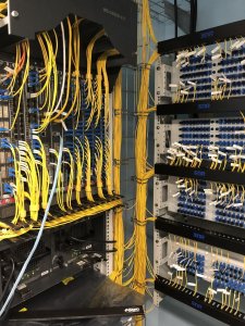

zoro Posted August 4, 2018 Posted August 4, 2018 10 часов назад, BAHbKA сказал: Да, потому, что я на компе наберу быстрее 500 портов чем буду стоять и тыкать в кнопочки. Для печати цифры 1,2,3, 4 годен, но не более Вот как это маркировать?) Хоть не по теме но Браво... Я ростелекому и другому дурному провайдеру давно твержу, ставьте тонкую стойку от хуавея, и ставьте шкаф тонкий кроссовый повышенной плотности... Прямо рядом... Как у вас... А они НЕТ берут ставят стандартные шкафы, стандартные кроссы, затягивают толстенные кабели в эти кроссы.... Вы какие кабели с кассет выводите?(те которы) PS Можно фото вашего помещения с шкафчиками... Фото ваших кроссовых шкафов, муфт на вводе в помещение если есть... Вставить ник Quote

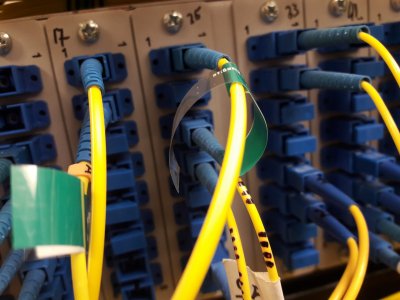

Bachaa Posted August 4, 2018 Author Posted August 4, 2018 Ну тоже иногда заносит, не без этого... 4 минуты назад, zoro сказал: Просто не возможно на маленьком флажке/наклейки отобразить все нужные данные.. Этого не нужно. Можно на патче флажок с номером порта набить и уже будет понятно откуда он и куда идет. А не считать тыкая пальцем порт на кроссе. Конкретно у меня стоит задача на PON узле набить на хвостах порядковый номер делителя. + номер порта в кроссе. А на стене висит таблица в которой расписано в какой порт он подключен. Например вот в моей стойке чужое оборудование скоммутировано на мой кросс. Хер чего поймешь. Сказали "ну небыло у нас коротких патчей" А вот если возле коммутатора на патче писать № порта на кроссе, а на другом конце № порта на коммутаторе, то будет очень понятно. И по случаю можно очень быстро все перекоммутировать. Вставить ник Quote
