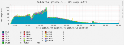

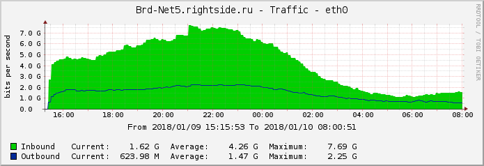

alexkar Опубликовано 10 января, 2018 (изменено) В 04.01.2018 в 12:39, bomberman сказал: Верно ли я понял, что ipt_ratelimit настроен на NAT? Если так, то почему его не настроить на NAS-е. Как по мне, куда логичнее резать скорость там, где и разрешается/запрещяется доступ. Быть может в этом и проблема? Если нет, и ipt_ratelimit всё же на NAS-е, то смотреть в сторону правильности правил, и добавленных ip в списки ipt_ratelimit. Всё ли там по логике. На мой взгляд, будет лучше, если Вы проиллюстрируете схему включения, с описанием, что где настроено, и что Вы ожидаете от этого. Всех с новым годом! Вы абсолютно правы со своей стороны, вот только там есть оспф который рулит куда пойдет трафик, через пиринг или в инет, он не всегда симметричен, да и резать скорость пиринга не нужно. На самом деле, за праздники уже разобрался в чем была проблема. В том через что я мерил скорость: 2ip.ru - сам сайт доступен через интернет, а вот скорость измеряет через пининг, поэтому и не попадал трафик на NAT. За то столкнулись с проблемой оптимизации. Конфигурация такая. # Linux brd-net5.rightside.ru 4.4.1 #1 SMP Mon Jan 8 14:57:42 MSK 2018 x86_64 x86_64 x86_64 GNU/Linux # Chain FORWARD (policy DROP 51 packets, 2806 bytes) pkts bytes target prot opt in out source destination 7352K 24G DROP all -- * * 0.0.0.0/0 0.0.0.0/0 ratelimit: set RS-in mode src 99M 136G DROP all -- * * 0.0.0.0/0 0.0.0.0/0 ratelimit: set RS-out mode dst 71G 33T ACCEPT all -- * * 0.0.0.0/0 0.0.0.0/0 match-set allow_net dst 19G 7402G ACCEPT all -- * * 0.0.0.0/0 0.0.0.0/0 match-set allow_net src # [root@brd-net5.rightside.ru ~]# cat /proc/net/ipt_ratelimit/RS-in | wc -l 110756 Так же прикладываю графики нагрузки. Нагрузка растет нелинейно, после 6G резкий рост, есть конечно вариант уменьшить размер таблиц модуля, но тогда теряется динамичность серверов, быстро переключение с одного на другой. Так же четко видна нагрузка на сервер с модулем и без модуля. Может кто тестировал с другими ядрами или другой и другой настройкой и может поделиться опытом? Изменено 10 января, 2018 пользователем alexkar Вставить ник Цитата Ответить с цитированием Поделиться сообщением Ссылка на сообщение Поделиться на других сайтах More sharing options...

alexkar Опубликовано 18 января, 2018 В 11.01.2018 в 17:05, aabc сказал: @alexkar hashsize поставьте 220000. Спасибо, большое за подсказку. Действительно запустили модуль с увеличенным параметром. И сразу нагрузка CPU при 7.3G составляет 50%. Вставить ник Цитата Ответить с цитированием Поделиться сообщением Ссылка на сообщение Поделиться на других сайтах More sharing options...
