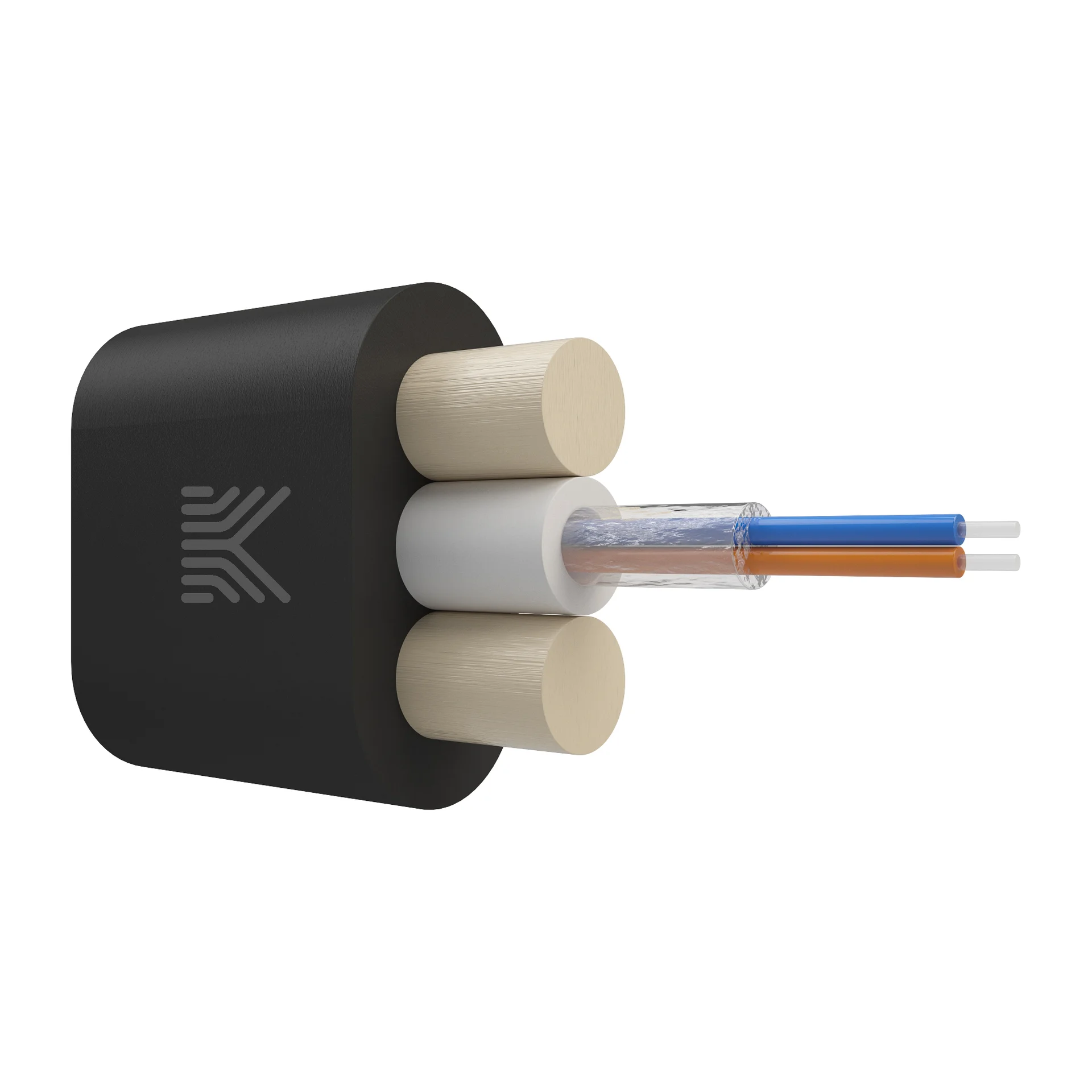

  4. Коллеги, добрый день. Подскажите пожалуйста, есть ли вменяемый технологический инструмент или способ разделки дропового кабеля ВОКС такого вида. https://shop.nag.ru/catalog/01919.opticheskij-kabel/06006.kabel-opticheskij-podvesnoj-adss/51327.kos-okdp-2h657-tp-15kn

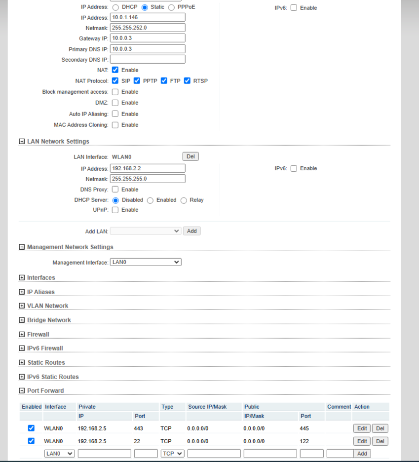

  7. Доброго дня, помогите с пробросом порта, есть мост станция работает в режиме роутер wan 10.0.1.146 lan 192.168.2.0 dhcp выключен клиент в режиме роутера wan 192.168.2.5 хочу получить доступ к клиенту из сети 10.0.0.0 пробрасываю на станции порт 443 ip 192.168.2.5 на 445 и ничего не происходит, помогите советом...

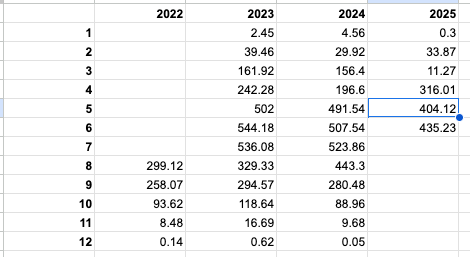

  19. табличка с выработанной э/э от панелей на даче.
