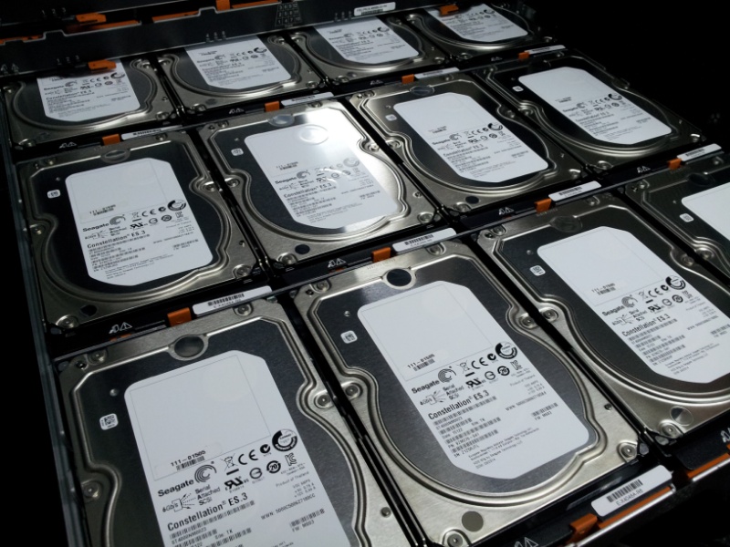

alibek Posted December 25, 2014 Posted December 25, 2014 Есть СХД, в которой созданы несколько томов по 80 ТБ. Интерфейсы iSCSI 1/10G. С СХД будет работать 2-4 сервера, основная задача — запись видеоархива с камер. Видеоархив представляет собой множество файлов размером по 15 МБ, раскиданных по куче подкаталогов с уровнем вложенности 4. То есть базовый каталог, в нем четыре уровня подкаталогов и внутри нижнего размещается до 300 файлов размером по 15 МБ. Доступны RAID10, RAID3, RAID5, RAID6. Я склоняюсь к RAID3, но меня пугают падением производительности при нескольких клиентах и маленьких файлах. Маленьких файлов у меня нет (если не считать за такие подкаталоги). Клиентов у меня четыре, но применимо ли это при подключении по iSCSI? RAID10 всех хорош, кроме места, жалко половину пространства терять. RAID5 и RAID6 смущают снижением скорости на запись. Вставить ник Quote

alibek Posted December 25, 2014 Author Posted December 25, 2014 СХД уже куплена. И с такой плотностью там не корзина, а дисковые полки, так что горячей замены (чтобы том оставался в онлайне) не получится. Вставить ник Quote

alibek Posted December 26, 2014 Author Posted December 26, 2014 Ну у меня не один том по 80 ТБ, а несколько. Мне достаточно хранить видеоархив за 2 недели, более старые записи будут удаляться. Правда если использовать RAID10, то будет уже 40 ТБ и две недели могут уже не поместиться. Но пожалуй и в самом деле, оптимальным будет RAID10, хоть и жалко место. На СХД есть еще возможность собрать диски в динамический дисковый пул, с возможностью изменять количество дисков в пуле. Но внутри это будет RAID-6. У RAID10 есть еще то преимущество, что зеркальные пары можно разобрать по разным слотам, и тогда можно будет осуществлять горячую замену дисков. Все остальные варианты горячей замены не допускают, при вынимании слота том будет отключаться. Вставить ник Quote
