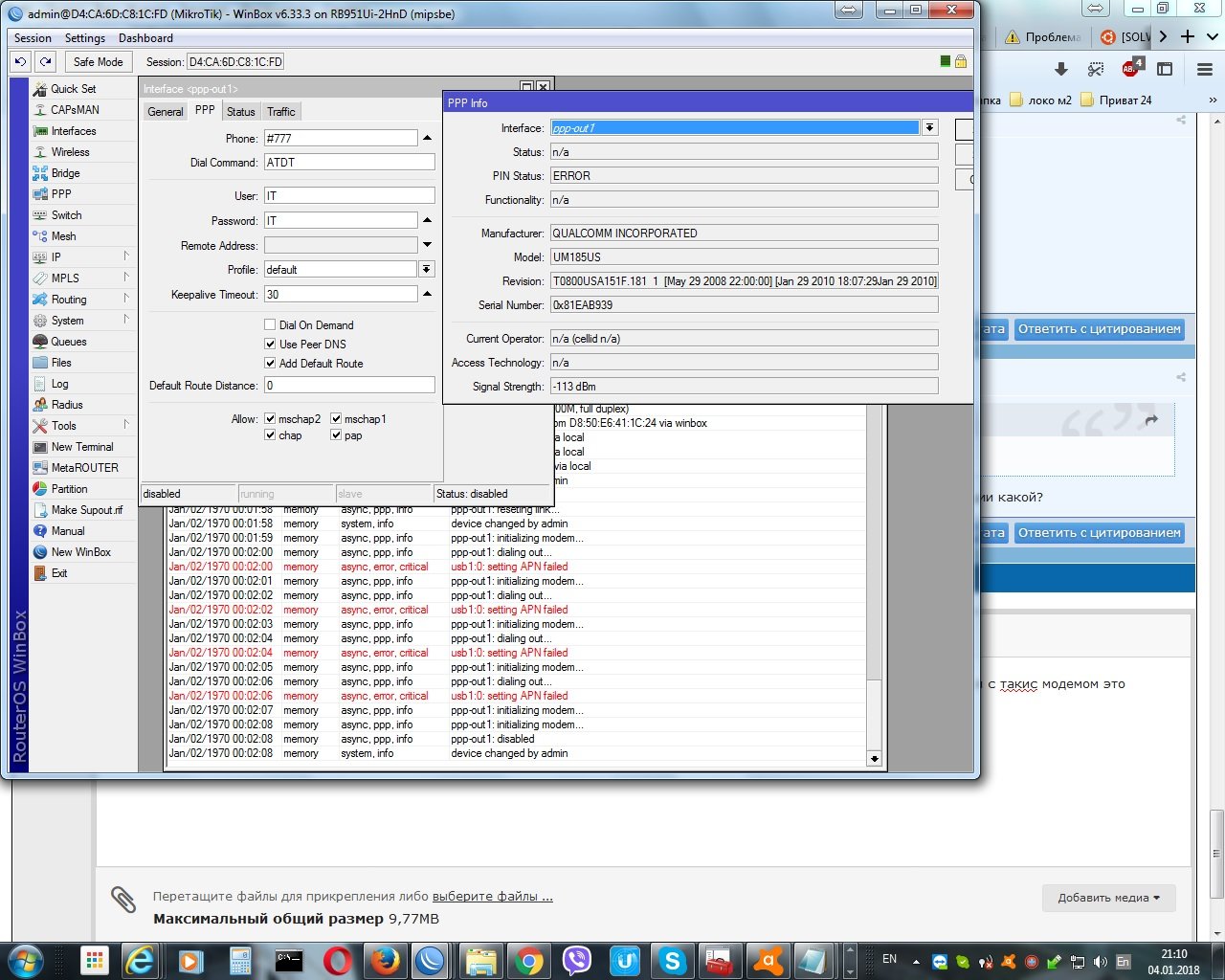

uraso Posted January 4, 2018 Posted January 4, 2018 (edited) Понадобилось использовать микротик RB951 в качестве 3G роутера присоединив модем UM185US. Причем что года 3-4 назад я с таким модемом это делал... А сейчас ничего не получается.... Модем в микротике выдает ошибку. Edited January 6, 2018 by uraso Вставить ник Quote
McSea Posted January 4, 2018 Posted January 4, 2018 uraso Пин-код отключен на симке ? Вставить ник Quote

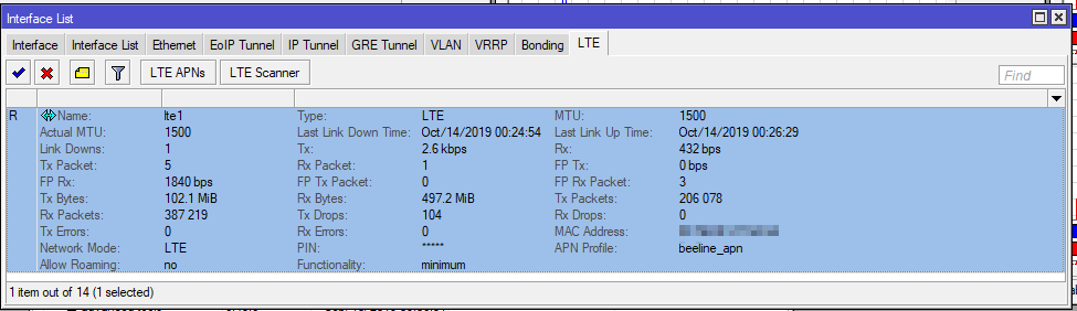

dobrumir Posted October 13, 2019 Posted October 13, 2019 (edited) Может кому-то пригодится: Имеется роутер 2011UAS-2HnD, с первоначальным factory-firmware: 3.04 поднятым до current-firmware: 6.45.6 Вчера стал подключать huawei e3372h-153, после перезагрузки роутера USB девайс появляется в ресурсах но не появляется LTE интерфейс. Скачал Extra packages с офсайта, и закинул пакет lte-6.45.6-mipsbe.npk в роутер. И после крайней перезагрузки, LTE интерфейс появился в системе. Edited October 13, 2019 by dobrumir Вставить ник Quote
