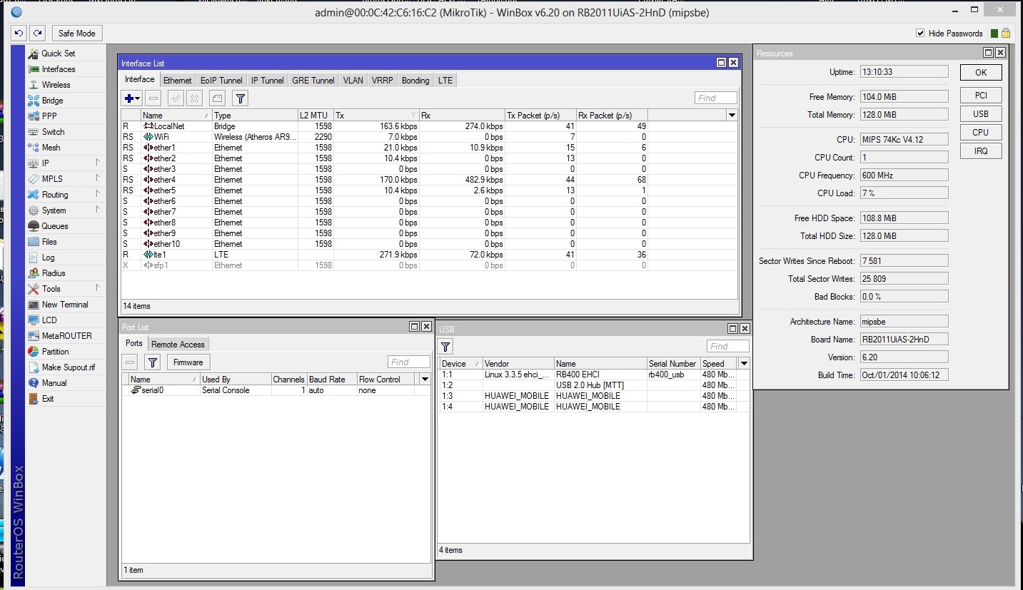

r.usaev Posted October 2, 2014 Posted October 2, 2014 (edited) Есть ли у кого опыт настройки Mikrotik с модемом Huawei E3372 (MTS 827F)? (Mikrotik RB951g-2hnd прошивка routeros-mipsbe-6.19 и пробовал beta routeros-mipsbe-6.20rc17) Смысл в том что он даже не создает LTE интерфейс. Но само устройство Mikrotik видит. > / System resource usb print 1 1:3 MOBILE MOBILE 480 Mbps Edited October 2, 2014 by r.usaev Вставить ник Quote

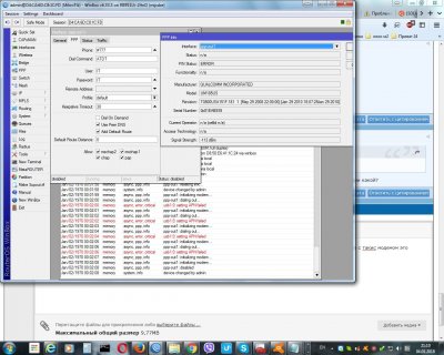

r.usaev Posted October 4, 2014 Author Posted October 4, 2014 (edited) В статье описан модем 3272, кстати с ним у меня проблем не было. LTE интерфейс поднялся сразу На модеме 3372 ввел команду (AT^SETPORT="FF;10,12") Перевел тем самым в режим модема и miktotik увидел модем, но не LTE интерфейс. Настроил через ppp-client, работает. Один минус скорость не поднималась выше, входящая 3Мб/сек исходящая 0.7 Мб/сек Есть подозрения что работает в режиме 3G P.S Кстати установить модем по умолчанию команда (AT^SETPORT="A1,A2;10,12,16,A1,A2") Edited October 4, 2014 by r.usaev Вставить ник Quote

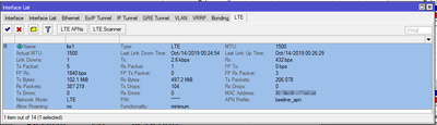

ikhromov Posted October 8, 2014 Posted October 8, 2014 Модем от Билайна в HiLink. На компе работает как сетевая карта, по портам не определяется. Через микротик видится как lte1 интерфейс. Прописываешь Client dhcp и Nat правило - выход в инет есть. Работает как и на компе, скорость не режется. Но нет доступа на модем, порт ему микротик не присваивает - в итоге удалённо, посмотреть как работает модем, как ловит сигнал и что вообще пишет, в каком режиме работает - нельзя :((( Эту инфу можно только с веб морды вытащить, а это крайне неудобно. Вставить ник Quote

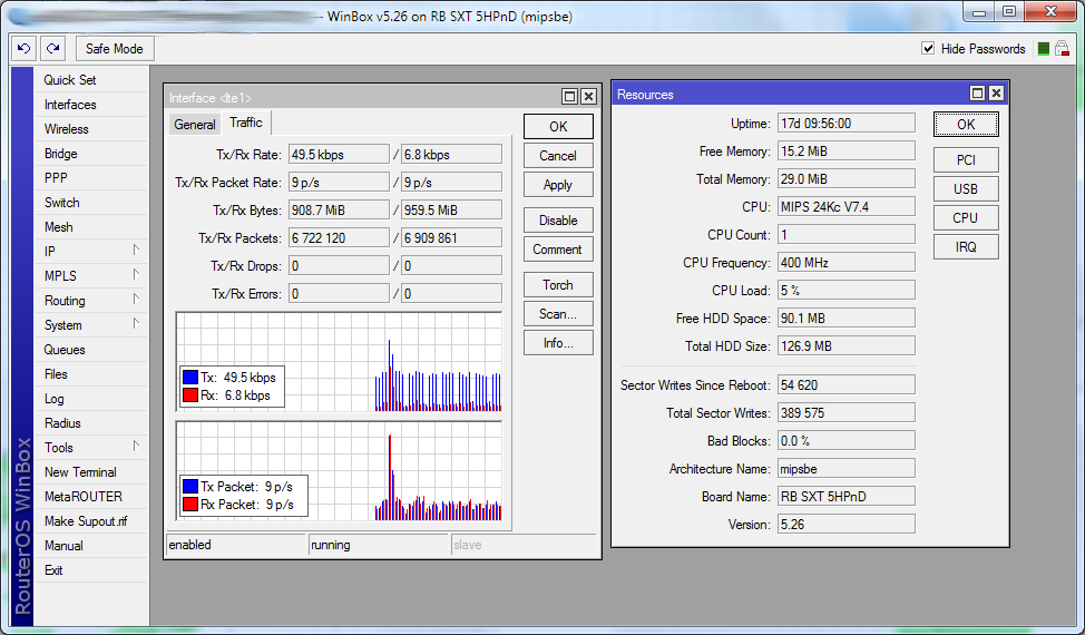

Saab95 Posted October 9, 2014 Posted October 9, 2014 В случае с Микротиком есть и третья составляющая-то работает, то не работает. Не поверю, если скажете, что модемы у Вас не зависают и не отваливаются при работе с Микротиком. Нет не отваливаются и не зависают. Вот например 17 дней работает и почти гиг трафика. Все подключаются к центральному роутеру для удаленного управления. Даже если случится вдруг что-то и модем перестанет передавать данные, то устройство автоматически перезагрузится, при этом произойдет перезапуск модема и связь восстановится. Виснут обычно плохие модемы, либо когда работает на большом удалении от БС при слабых сигналах, тогда модем потребляет больше мощности и сильнее нагревается, если с него снять корпус то проблема уходит в большинстве случаев. Соответственно мы используем только качественные модемы, сделанные на заказ с нужной ревизией софта, что бы на микротике определялись именно как LTE интерфейс. Может быть в вашей эксплуатации этого достаточно. У меня все установки внутри помещения. Проблемы бывают. Одна из самых распространённых, когда модем "прыгает" между режимами lte и 3g. Зайдя на модем в командную строку ты видишь по какой причине канал не поднимается, видишь что отображает модем в конкретную минуту, и есть возможность что-то сделать. Отрицательный баланс - при корпоративном балансе у оператора вообще как причина отмирает, он всегда положительный. Расход трафика тоже можно мониторить. В общем в моём случае проблем больше чем 2... И тут без инфы с модема не обойтись. Хотя ваш случай конечно более удобный - 1. включил, работает - хорошо. Включил, не работает - извините, работать не будет. Так если внутри помещения использовать направленную антенну, можно сразу нацелить на нужную базу и убрать все проблемы. Вставить ник Quote

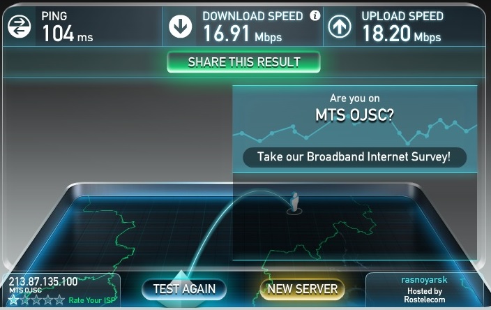

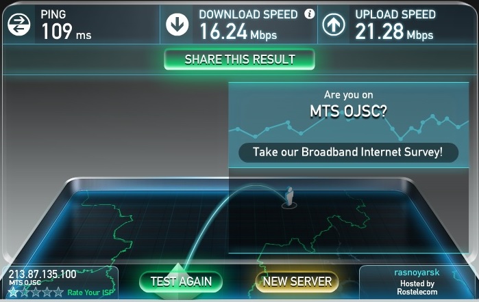

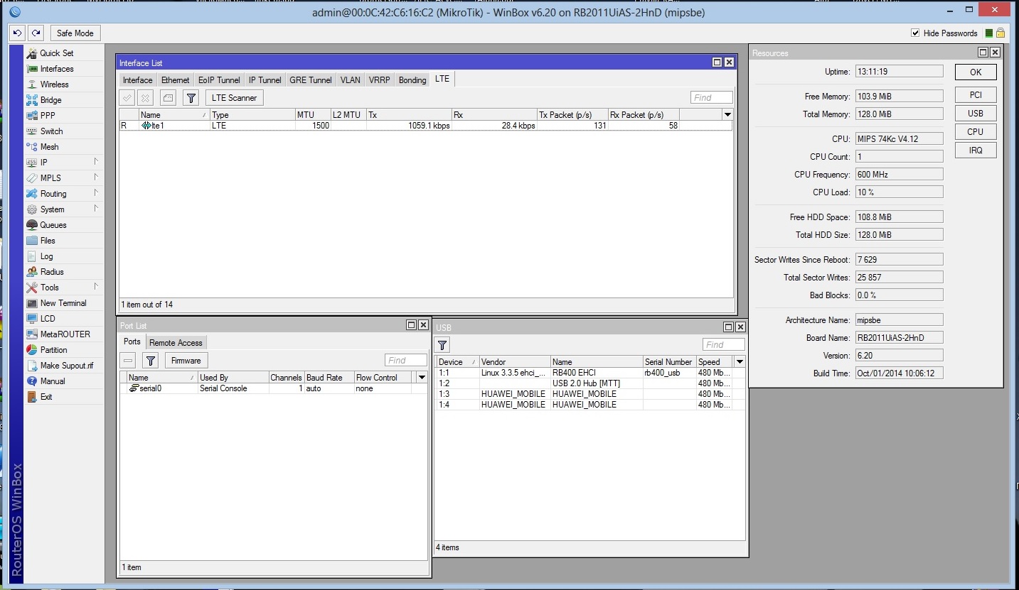

inetsar Posted October 10, 2014 Posted October 10, 2014 (edited) Я пробовал менять режим работы E3372, открывал порты - микротик хавает его как ppp-out Победил перепрошивкой модема на это: http://www.mediafire.com/download/1fuo7klda5ylb9x/E3372s-153TCPU-V200R002B286D03SP00C00_general_05012EBE.zip http://www.mediafire.com/download/0gax37t8nhm5le4/E3372sWEBUI-V100R006B100D05SP00C03_general_05012EBM.zip ЛТЕ поднимается и работает. Edited October 11, 2014 by inetsar Вставить ник Quote
Olsm Posted October 11, 2014 Posted October 11, 2014 ЛТЕ поднимается и работает. Хотелось бы увидеть скриншот интерфейсов Микротика,а не картинку спидтеста. Вставить ник Quote
inetsar Posted October 11, 2014 Posted October 11, 2014 (edited) Интересуетв какой конфигурации? Сейчас подключено два ЛТЕ модема. Я пробовал по разному, один модем ЛТЕ, два модема ЛТЕ, ЛТЕ + 4Г модем. Edited October 11, 2014 by inetsar Вставить ник Quote
