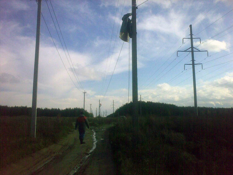

Bachaa Posted August 15, 2014 Posted August 15, 2014 sheft 70-100 метров тянется практически в струну. Вот диэлектрик как раз на большие пролеты и идет. Тросовой кабель ниочем, только по крышам тягать. Вот мы пару лет назад монтаж делали http://forum.nag.ru/forum/index.php?showtopic=75072&view=findpost&p=707983 310 метров одним пролетом. Вставить ник Quote
