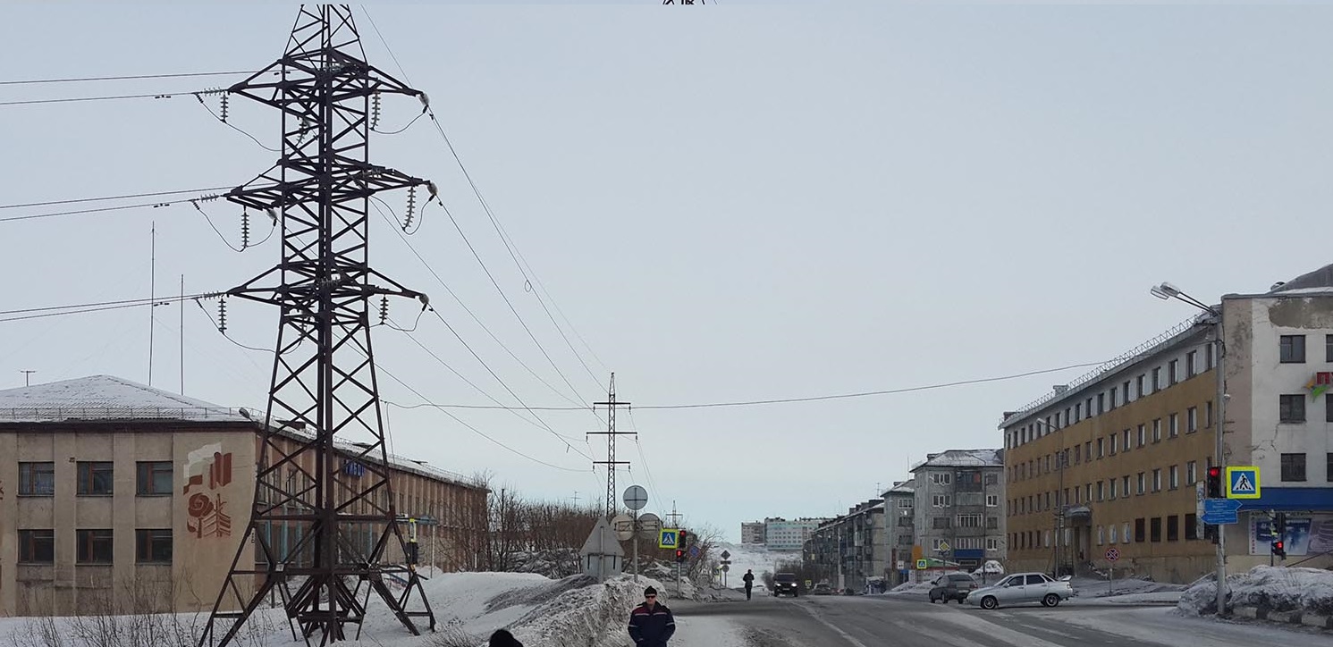

Silence Posted April 4, 2014 Posted April 4, 2014 Подскажите пожалуйста обязательно ли использовать диэлектрический кабель для прокладки под высоковольтными проводами,вот здесь я хочу пройти с дома на дом не цепляя опору под проводами? Вставить ник Quote

Silence Posted April 6, 2014 Author Posted April 6, 2014 хорош меня пугать там микрорайон на 28 домов, а инета там нет как еще туда попасть можно я не знаю,может вы подскажете,не советчики а сказочники прям!жесть Вставить ник Quote
EShirokiy Posted April 6, 2014 Posted April 6, 2014 кабель со здания на опору, с опоры на здание) Вставить ник Quote
vols-vl Posted April 7, 2014 Posted April 7, 2014 кабель со здания на опору, с опоры на здание) Только в этом случае без ТУ никак не получится. Но с точки зрения техники самый правильный вариант. Вставить ник Quote
Связной (С) Posted April 7, 2014 Posted April 7, 2014 обязательно ли использовать диэлектрический кабель По требованиям ПУЭ - да. При соблюдении ряда требований (угол, место перехода, сближение). Безопаснее: - подземный переход - через опору Вставить ник Quote
