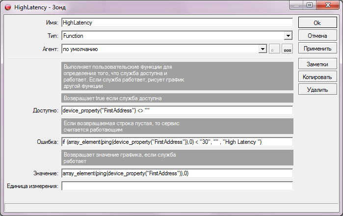

Saab95 Posted November 21, 2013 Posted November 21, 2013 The Dude. Dude не умеет отслеживать кратковременное увеличение пинга и потери, и тем более не пишет историю. Я как раз использую Dude, он показывает нормально состояние канала даже при 70 процентах потерь. Вот так можно отслеживать увеличение пинга, в данном примере если он больше 30мс, вылезает сообщение о проблеме. Вставить ник Quote
