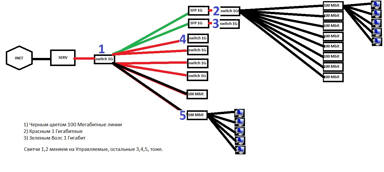

Всем доброго времени суток.
Досталось по наследству сеть из более чем 250 машин, всё это борохло добро, собрано на простых неуправляемых свитчах, аля Чудо китайской инжинерии Есть еще пара кусков оптики и несколько медиаконверторов.
И всё бы ни чего, если бы один раз не подох роутер и не положил всё напрочь. Целый день убили на поиски еле нашли.
Для начала заказал два вот таких девайса один встанет в то место где сходится оптика и основные ветви сети в сервак. Второй с другой стороны одной из оптик.
Теперь вопрос: как всё это привести в божеский вид? Я так понял нас "спасут" управляемые коммутаторы? Какие лучше использовать?
PS знаю что проще всё переделать на оптику, но денег на это нет.
жуть... в паинте рисовал?
Ага, на картинке оно красивее чем в живую...
