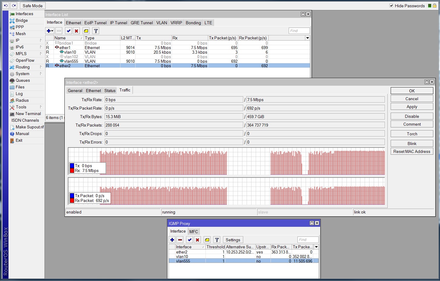

    Array

  11. Это газпром и еже с ними воруют, между прочим наш с вами газ и нефть, и буржуям продают. Мы бесплатно хотим поделится с людьми тем, что нашли в сети. PS основной канал на юр.лицо всё легально даже две лицензии есть. читал про него, не совсем понял как его настраивать. ТС уходи на юникаст, ставь сервер астра сразу уберешь все проблемы. Были такие мысли, но знакомый пионеропровайдер посоветовал мультикаст у них 1000 абонов и всё летает. Правда на флюсонике, а он платный.(квааа)))) Научите уму разуму. Как лучше, проще "разрулить" мультикаст? Сейчас от микротика отказались, поставил дебиан на нем igmpproxy ситуация аналогична, либо проблема в железе либо в igmpproxy. Как правильно диагностировать место пропажи мультикаста? Я полагаю tcpdump? Если да то как его юзать для мульт? в гугле мало инфы именно про мульт
  12. Здравствуйте. Влан общий. Хотя умные люди советовали сделать отдельный влан. На сколько это критично?
  13. Здравствуйте. Выкинуть микротик! Да не вопрос! Посоветуйте на что его заменить? PS У нас потребности не большие максимум 200 приставок будет.
