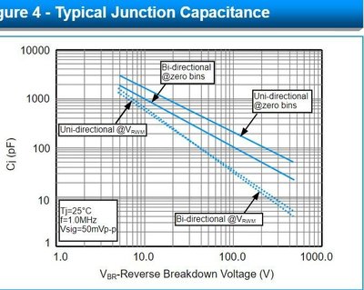

NiTr0 Posted September 20, 2013 Posted September 20, 2013 Я не о LC-метре, а конкретно о данном девайсе. 45 пФ по сравнению с 2 нФ емкостью супрессора - мизер, емкость супрессора скорее всего будет плавать в зависимости от температуры, + имеется определенный интервал дискретизации емкости ведь. Не думаю, что с точностью до 5 пФ удастся измерить сей приблудой. А это уже 10% от длины. + разброс +-10% емкости кабеля. Вставить ник Quote

=Dmitry= Posted September 20, 2013 Author Posted September 20, 2013 NiTr0 Да, да, я писал о огромной паразитной емкости супрессоров, сегодня заказал платы с мостовой защитой, там паразитка будет на уровне где то 30пФ, менее 1 метра в эквиваленте. Но все равно, я сомневаюсь в высокой точности, так как в LC-метре совсем другой принцип измерения, хотя 10% заявленные автором, меня устроят. sol Необходимо электрическое тестирование кабеля постоянным током, для определения неправильного обжима, межпарного К.З., плохого контакта, TDM для этого подходит плохо, или совсем неподходит. Вставить ник Quote

Alex Brown Posted September 23, 2013 Posted September 23, 2013 Большинство AVR работают именно от 3.3 В, допуская питание 5 В. Индикаторы на 5 В скорее исключение (впрочем, автор купил именно такое исключение с уже распаянным на его контроллере лоу-дроп)), часто приходится хитрить с отдельным понижением питалова к ним и согласованием уровней. В этом плане, как раз, всё в порядке. Не в порядке именно с тем, что (как справедливо замечено выше) качественные входные супрессоры имеют хорошую ёмкость, сильно влияющую на общую погрешность измерения "длины". Да, на чистом МК семейства AVR рефлектометра не построить. А вот с внешним генератором + делител + линия задержки... Примеры есть: например, широко распространённый в узких кругах частотомер "от 50 Гц до 2 ГГц" стоимостью около $50. Именно AVR + ВЧ делитель. Когда я такой паял, делитель добыл из мёртвой мобилки, кстати. Так что, всё вполне реально в умелых руках. :-) P.S. Да, =Dmitry=, именно шаг (точнее, вызванная его разностью в разных парах неидентичность распределённой ёмкости). Вставить ник Quote

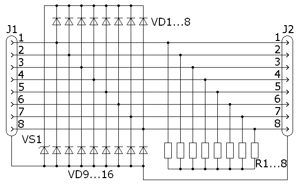

=Dmitry= Posted September 23, 2013 Author Posted September 23, 2013 Сколько стоит готовый кабельный тестер, с функцией определения дистанции до обрыва? Тестеры без нее - не интересуют. Умножте на количество человек, которые должны иметь этот прибор при себе. Еще их будут периодически терять и разбивать. Сильно сомневаюсь, что готовое окажется дешевле. А если нет свободного времени, можно заказать студенту, не такая уж сложная задача. Alex Brown Паразитная емкость легко убирается мостовой защитой, я кажется даже ошибся, там по схеме выходит порядка 15пФ а не 30 (с диодами HER108). При этом возможно придется менять метод измерения на единицах метров, но это вполне решаемо. Для рефлюка нужно другое, усилок + АЦП с полосой 50...150МГц, дальше FPGA с SDRAM для буферизации, а уже мозгами может быть тот же AVR. АЦП наверное можно заменить компаратором + регулировка амплитуды зондирующих импульсов, но тут не ручаюсь, пробовать надо... Не вижу смысла делать его ТОЛЬКО для меди, так как есть метод измерения емкости, и есть недорогие чипы со встроенным TDM. Для оптики - может быть... Вставить ник Quote

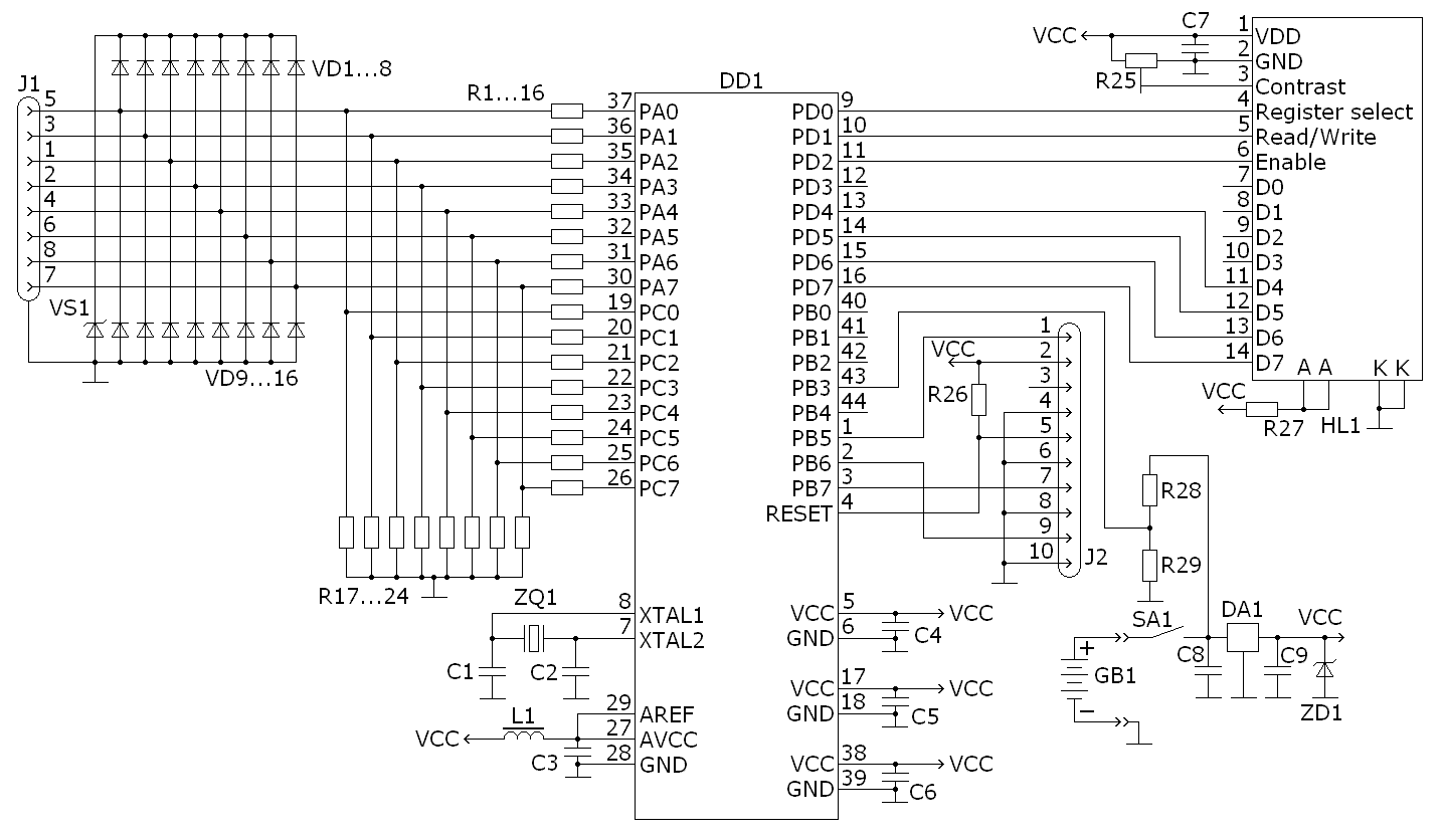

=Dmitry= Posted September 24, 2013 Author Posted September 24, 2013 (edited) Мой вариант. Несколько изменена схема, для удобства разводки под TQFP, переделана защита, немного изменено включение индикатора и цепи контроля батареи. Номиналы R1...16, а так же резисторов заглушки, видимо будут изменены в меньшую сторону. Жду платы. VD1...16 HER108 DO-41 VS1 1.5KE6V8A CB429 J1 RJ-45F J2 IDC-10M R1...16 8,2K 0805 R17...24 1M 0805 DD1 ATMega16A TQFP-44 DA1 LP2950-5.0 TO-92 HL1 WH1602D 85x30mm C1, C2 15pF 0805 ZQ1 16MHz HC-49U L1 10uH C3...9 0,1uF 0805 R25 10K R26 10K 0805 R27 100 R28 51K 0805 R29 10K 0805 GB1 6F22 ("Крона") SA1 Button 5x5mm ZD1 5,6V Zenner diode Edited September 24, 2013 by =Dmitry= Вставить ник Quote
