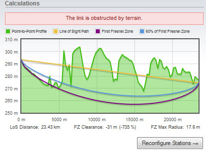

Хочу создать радиомост для передачи интернета в деревню и подальшого зароботка. Вот мой "бизнес план". Город находится в 25 километрах от моей деревни. В городе я могу взять Киевстар интернет 100мбит за 150грн/мес. Радиомост буду делать с помощю Радиомост Rocket m5 Rocketdish 5g-30. Вот что показал тестер, только висота в начале слишком большая вишла, видемо нулик один добавил. Так антену хочу поставить на крише здания 20м. Вторую антену поставлю у себя на доме. К ней подсоидиню MikroTik RB750, чтоб устанавливать людям скорость по ИП и отключать интернет. К Микротику подключу Rocket m2 vs AMO 2g-10 Ubiquiti, чтоб людям роздавать интернет. Радиус месности где буду роздавать интернет 1км. А людям буду ставить NanoBridge M2 18dbi Ubiquiti
Как вам моя идея. Хочу обратится к людям которие уже делали подобное.

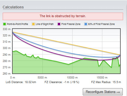

Вот сделал другое изображение только у меня проблема с висотами, слишком много само по себе ставит и потому поставил в начале и конце 0. На самом деле 20 и 10 метров. Смогу ли я подключить нет в таком случае? И какакя ви думаєте будет скорость?
Edited by vasyakrn
Даже не знаю. Тут надо брать и пробовать, чтобы не заморачиваться сходите на место установления антенны, поднимитесь на такую же высоту и в бинокль попробуйте увидеть место, где будет вторая антенна. Если видно - будет работать, если не видно - 50 на 50, но скорость будет не максимальная.

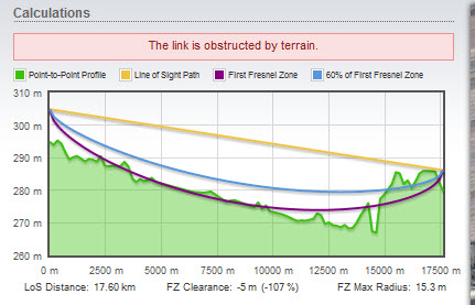

3)Какой из трех картинок самий лутший для меня?
Второй вариант -- оптимальный.

И какая ви думаєте удет скорость при таком(втором) варианте(примерно 2мб, 30мб или 60мб)?
В зависимости от оборудования, 30 дуплекса на НаноБриджах М5-25 легко, но на Украине нужно получать лицензию.
