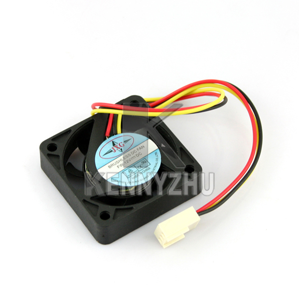

Имеется switch DGS-3100-24 и у него проблема с кулером - на кулере, как я понял имеется температурный датчик, так вот со временем этот датчик вышел из строя и кулер то работает то нет. Вопрос: можно ли заменить этот кулер, если да то обязателен ли именно такой или похожий подойдёт (главное форм-фактор)? Серфинг ничего не дал, нашел только тех. описание и цены "игрушки". FAQ по решению проблем так нигде и не нашел.

Если у Вас ревизия B, то там вентилятор срабатывает по датчику температуры, если же ревизия А, то у них вентилятор должен крутиться без остановки.
Меняю пачками. Главное, чтобы форм-фактор подходил. Там они еще сделали, не как у всех людей, порядок пинов, нужно будет перекинуть в разъеме вентилятора на замену по образу оригинала.
Типа такого нужен:
Понял. Спасибо большое)

стоит в помещении один 3100-24tg, в последнее время останавливаются оба вентилятора, при это индикатор не мигает, в логи и в консоли не чего не пишет, проверял температуру в течении дня, держится ровно 50 градусов, еслм крутнуть отверткой вентиляторы, какое то время работают,потом останавливаются, звук такой что кажется что там не только смазки нет но и подшипников. Задействовано 60 процентов портов. Вопрос к знающим людям, оставить все как есть, либо менять вентиляторы с китая с проверкой по пинам, либо смазать как то , но вопрос на сколько хватит
Желательно сменить вентиляторы. А то из-за длительного перегрева начнут электролиты пухнуть, особенно на питальнике (такой же, как и на DES-3526/50) и железяк работать откажется.
При замене вентиляторов ОБЯЗАТЕЛЬНО обратите внимание на распиновку кабеля от вентилятора до платы. В блинках она отличается от стандартной. Если на новых не переставить так же, как было на родных из коммутатора, то можно получить отличный 24-портовый жужжащий кирпич (на форуме есть тема, посвященная этой проблеме).
можно прорезать отверстие и прикрутить 80*80 вентилятор.
да я тут где то читал. и 120 вентелятор сверху прикручивали, плюс, очень тихий

Стоит DGS-3100 на агрегации мелкого района и на нем:
DGS-3100_Mira52# sh env
Unit Side Fan Temperature Warning
             (Celsius)   Temperature
1    ERROR    32          79
Судя по звуку вентиляторы крутятся, но FAN мигает красным.
Откуда запитывали?
В БП без труда находится шина питания +12.
Вероятнее всего, один крутится, второй в клине. Или обороты давно ниже всякого допуска.
