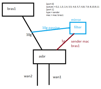

aalexanderr Posted April 21, 2022 Posted April 21, 2022 В 21.04.2022 в 00:12, aalexanderr сказал: И такой глупый вопрос кто-нибудь использует 1 фильтр на 2 браса ? В текущий момент схема mirror, 1 брас, линк 10g, трафика 6 гигов. Показать содержимое Хотелось бы разделить нагрузку по схеме mirror: 2 браса, 2 порта 10g, 1 порт sender. Я правильно понимаю, что extfilter в схеме mirror так будет работать с 2мя брасами и 2мя входящими портами ? Показать содержимое И так же вопрос с 2мя брасами схема inline, настройка портов в таком случае будет выглядеть так ?: 0 ядро так же уходит в зрительный зал для работы основного процесса ? и допустим по 4 ядра на порт этого достаточно, чтобы прокачать 3-4 гига в схеме inline ? или лучше оставаться на зеркале ? [port 0] queues = 0,2;1,3;2,4;3,5 type = subscriber mapto = 1 [port 1] = queues = 0,6;1,7;2,8;3,9 type = network mapto = 0 [port 2] queues = 0,10;1,11;2,12;3,13 type = subscriber mapto = 3 [port 3] queues = 0,14;1,15;2,16;3,17 type = network mapto = 2 Показать содержимое По моему вопросу кто-нибудь подскажет ? Вставить ник Quote
nevsik Posted April 22, 2022 Posted April 22, 2022 В 22.04.2022 в 00:41, aalexanderr сказал: По моему вопросу кто-нибудь подскажет ? Добрый день. У меня с пяти брасов зеркало льется (в пике 800 Мбит/с, сумма входящих на брасах), в один порт приемник. Тоже хочу попробовать, на фильтре сделать еще один порт для приема. Вставить ник Quote
pc045 Posted April 22, 2022 Posted April 22, 2022 В 22.04.2022 в 00:41, aalexanderr сказал: По моему вопросу кто-нибудь подскажет ? долгие годы работает в режиме три порта на прием зеркалированного трафика Вставить ник Quote
aalexanderr Posted April 27, 2022 Posted April 27, 2022 В 22.04.2022 в 08:15, nevsik сказал: Добрый день. У меня с пяти брасов зеркало льется (в пике 800 Мбит/с, сумма входящих на брасах), в один порт приемник. Тоже хочу попробовать, на фильтре сделать еще один порт для приема. mac в порту приёмника мы указываете не браса/брасов, а asbr, к которому брасы подключены ? те фильтр отправляет rst пакеты на dst mac asbr'a ? а если допустим 2 вышестоящих оператора связи и соответственно 2 линка вверх, 2 разных мака и стоит rp check, то не будет ли asbr отбрасывать пакеты потому, что они прилетели не на тот интерфейс ? В 22.04.2022 в 11:24, pc045 сказал: долгие годы работает в режиме три порта на прием зеркалированного трафика тот же вопрос, что выше написал.. А inline никто не использует ? только зеркало ? Вставить ник Quote
