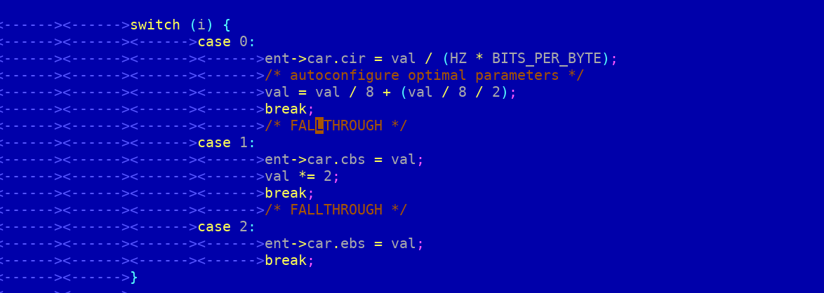

ну без этого блока скорости не ставятся , значит он как минимум отвечает за установку параметров скоростей , с ним всё есть и работает штатно , значение дефаульт как бы нет и в оригинале , так что будет такой же ноль как и без него
собирал другую систему и опять столкнулся с той же проблемой , думал думал и решил делать по канону switch case (когда должен быть break после совпадения) , тоже вполне скушало.

соглашусь с тем что по логике в свиче должен быть выход после каждого срабатывания , но так же есть сомнение что в данном случае i может иметь одновременно несколько значений (тогда это был бы как минимум массив) , да и дефолтного выхода так же не присутствует , по этому думается что если касаться именно этого вопроса то многократные иф тут лишнее (но я учту во время проверки)
собираю модуль на генту с ядром 6.1.28 и iptables 1.8.9 получаю : нашел выше патч (там одна строчка меняется (и патчил и ручками менял , без толку , получаю ): если игнорю ошибки , то сошка собирается , а вот кошка ни как ... не хочется ядро откатывать ... без этого блока собирается но скорости без них даже не добавляются :) (точнее одни нули) да простят меня гуру С++ , но я вышел из положения так (заменил свитч простым иф)
