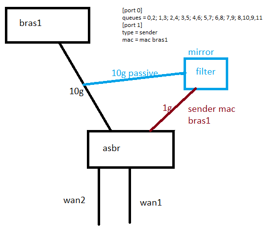

  1. Порт для приёма есть, а для отправки нету ? Режим работы какой ? Версия extfilter ?

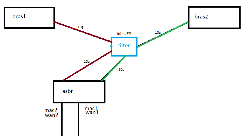

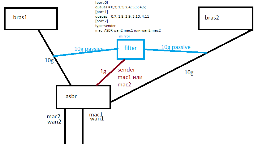

  2. mac в порту приёмника мы указываете не браса/брасов, а asbr, к которому брасы подключены ? те фильтр отправляет rst пакеты на dst mac asbr'a ? а если допустим 2 вышестоящих оператора связи и соответственно 2 линка вверх, 2 разных мака и стоит rp check, то не будет ли asbr отбрасывать пакеты потому, что они прилетели не на тот интерфейс ? тот же вопрос, что выше написал.. А inline никто не использует ? только зеркало ?
  3. И такой глупый вопрос кто-нибудь использует 1 фильтр на 2 браса ? В текущий момент схема mirror, 1 брас, линк 10g, трафика 6 гигов. Хотелось бы разделить нагрузку по схеме mirror: 2 браса, 2 порта 10g, 1 порт sender. Я правильно понимаю, что extfilter в схеме mirror так будет работать с 2мя брасами и 2мя входящими портами ? И так же вопрос с 2мя брасами схема inline, настройка портов в таком случае будет выглядеть так ?: 0 ядро так же уходит в зрительный зал для работы основного процесса ? и допустим по 4 ядра на порт этого достаточно, чтобы прокачать 3-4 гига в схеме inline ? или лучше оставаться на зеркале ? [port 0] queues = 0,2;1,3;2,4;3,5 type = subscriber mapto = 1 [port 1] = queues = 0,6;1,7;2,8;3,9 type = network mapto = 0 [port 2] queues = 0,10;1,11;2,12;3,13 type = subscriber mapto = 3 [port 3] queues = 0,14;1,15;2,16;3,17 type = network mapto = 2
