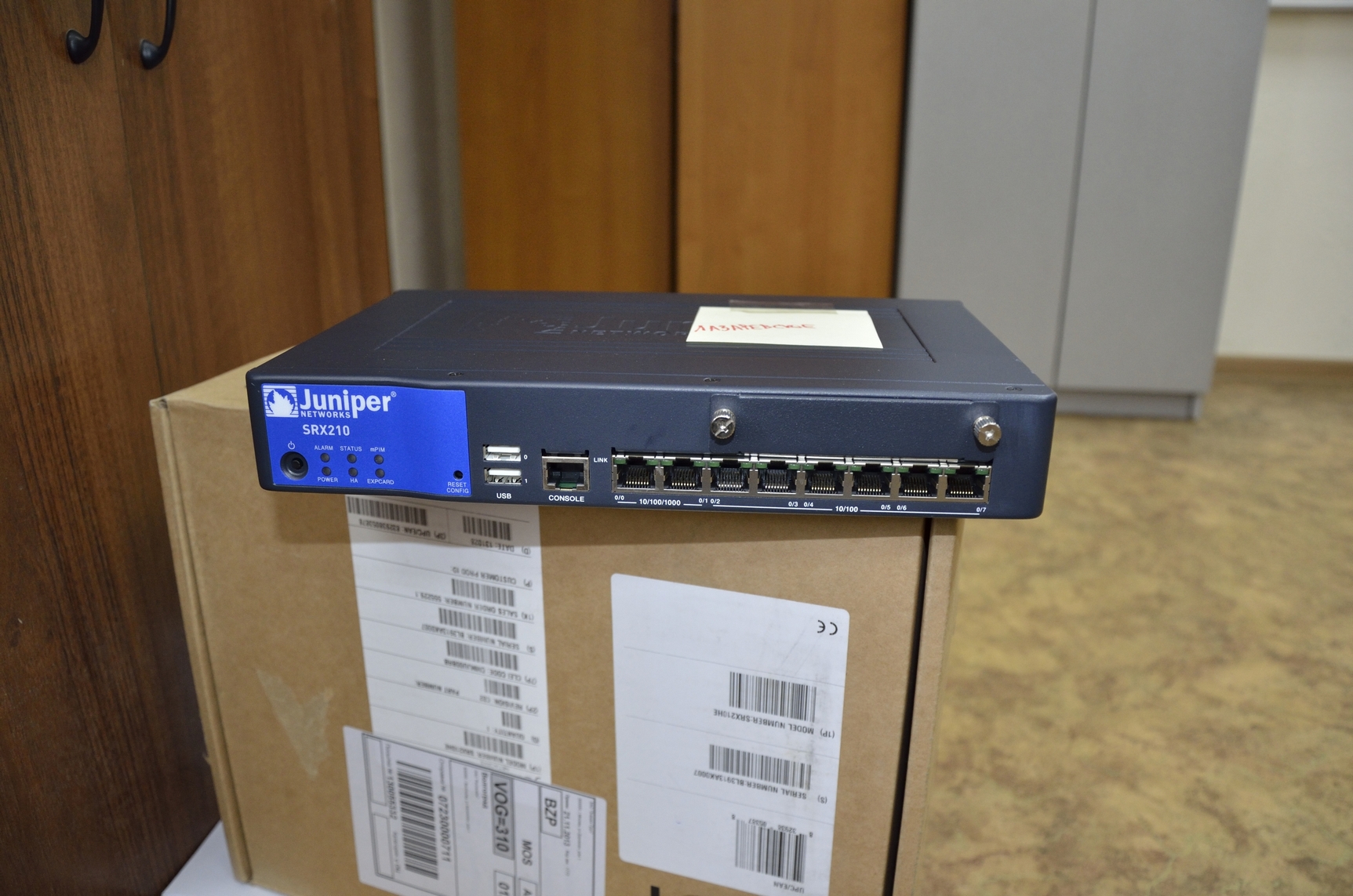

Приветствую всех. Хотел бы также сказать несколько фраз по теме. За последние пару лет сложилось впечатление, что Juniper вытесняет Cisco на рынке крупных игроков (МТС, Ростелеком). И отзывы резко полярные: одни хвалят, одни ругают. Вчера и сегодня впервые со своим начальником занялся реально конфигурированием этих устройств. Ростелеком решил вдруг довести до ума одного госклиента с услугой IP VPN. Два устройства в связке - EX2200 и SRX210HE обеспечат основной и резервный канал. Мы использовали возможность залить готовый конфиг, предварительно подредактированный под конкретного клиента. Использовали известную программу PuTTY для подключения к устройству. На мой взгляд, система что JUNOS, что IOS очень похожи по синтаксису и командам. Хотелось бы побольше узнать о конфигурировании устройств Juniper. Я думаю, это становится всё более актуальным. В нашем ведении имеются и другие устройства, такие как M40e и T4000. Вот только удобного описания их нету. К сожалению, в интернете есть далеко не всё. Может быть, кто-нибудь поделится информацией.post-120192-040882500 1398437848_thumb.jpg
